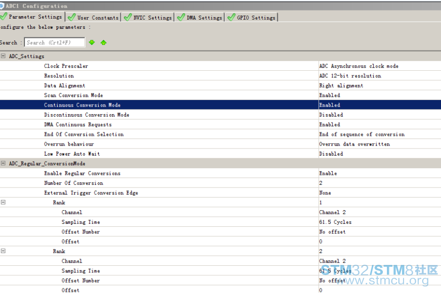

CPU时钟64MHZ,ADC的时候是64MHZ,ADC的设置如下图所示,采集DMA方式来读取数值:

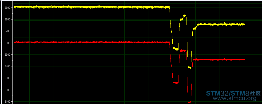

实际采集出来的数值波形图如下,Rank1是红线,Rank2是黄线,两个之间的数据差别有接近300左右(即使把ADC的分频系数设置成1/4系统时钟,采集的数据以下曲线也是差不多的)。
各位大侠请帮忙分析下是什么原因造成的。

楼主,两个连接的是一个信号源吗?可以分开测试一下。1接收一组数据,1接收一组数据,看看他们分开采集是否正常。

我给你个思路:
1、不用dma的情况下,你看下你采样是否正确;
2、在保证第一点的情况下,再尝试用dma,dma无非就是给cpu减负的么。

watershade 回答时间:2016-7-13 21:08:18
尚不清楚你的采集方法是什么样子的。但是可以看出其实你的信号采集本身并没有什么问题。如果你的输入是周期变化的就更容易看出来了。但是却又300的差距,那么是不是你读取或者采集点选取导致的问题。先看看硬件吧

dq031 回答时间:2016-7-16 09:07:27
各位同仁大家好,连续几天没有人回答,我以为这个帖子已经沉了,所以就没有来关注。今天一看还上到头条了,有点惊喜,不过这个都是庄主的功劳。
以上各楼的问题,在此统一回答:
1:硬件肯定没有问题,通道2上面接一个电位器信号,电位器信号经过一个10K电阻后再经过一个470pf的电容滤波后再到CPU端口。电路上面没有开关电源电路,电源都是稳定的。
2:不采用DMA的情况下,两次连续采集,偏差也是非常大的,除非第一次和第二次之间采集间隔个几十毫秒。
