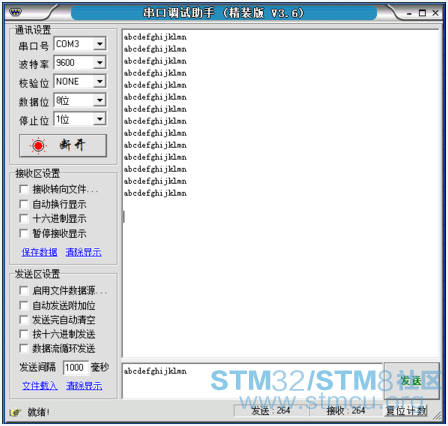

        程序实现功能:将接收到的数据发送出去。测试结果如图* F- \1 u8 R' C9 V( [, |: r

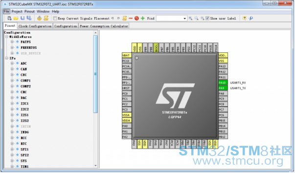

        首先,打开STM32CubeMX,打开串口1。9 n6 r+ X( E( a' T" k4 U% a
( {. ?- X7 \5 z+ d+ R. {3 ~

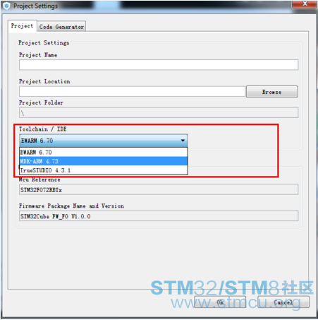

/ V/ C  F; V! [! e% \  然后Project -->Generate Code , 有两个页面选项
2 F0 z# {1 j% U  c) t 13.png   : U; Q6 i0 Y5 N: E
% c  h% }/ A+ O3 ?4 K
可以生成如上3种工程,我一般用keil .

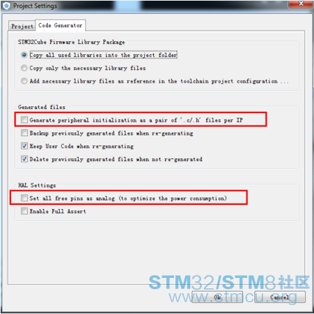

! w- |$ a, A& I# g- [$ v3 }/ n: f8 \) W
以上页面中红框1表示每个外设单独生成一个.c和.h文件,这样层次更明确。红框2中表示把其余不用的pin脚都设置为模拟输入以降低功耗,也选上。

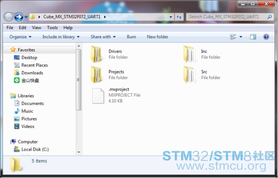

生成工程后会自动生成4个文件夹,如图。其中Drivers就是硬件抽象层,类似于以前的库,都以“hal”结尾。inc和src分别是生成的头文件和包含文件。Projects是工程快捷方式。

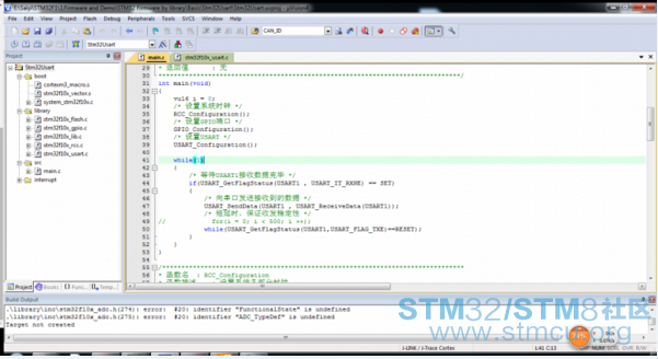

; [2 l; U+ y) U. [3 Q( J以下是使用以前的库需要做的工作,判断是否接收完毕,发送接收到的数据,等待发送完毕。5 c: k* }: y9 X  Z8 j& i

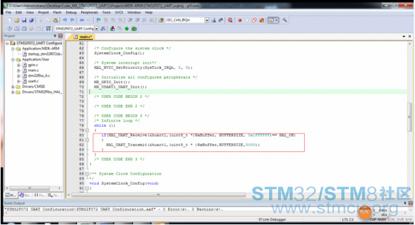

这是用新的CubeMX生成的工程需要添加的函数,串口接收直接使用HAL_UART_Receive( ) , 发送直接用HAL_UART_Transmit( ) .也不需要再加判断接收/发送状态。都包在了函数里面。修改响应的参数即可。但首次使用难免会不熟,我也是看了HAL里面的UART例程函数才知道可以调用这两个函数的,再看看原型,基本就懂了。
