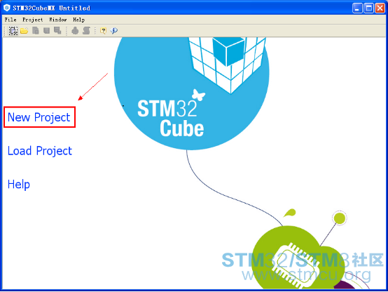

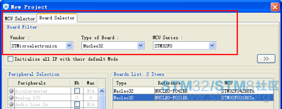

先用STM32CubeMX新建一个工程。
8 J9 c3 \/ c, S* N
可直接根据板子型号找到STM32F031K6这块板

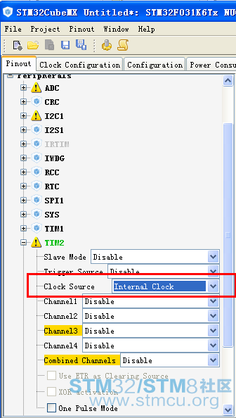

在Pinout选项中,TIM2时钟源选择内部时钟,虽然Timer还有其他功能,但现在我们只做一个计时器。

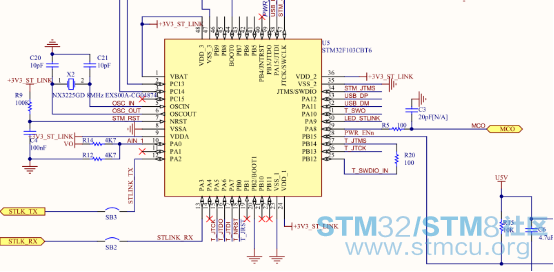

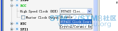

另外可设置RCC选择系统时钟源,系统时钟源默认为HSI,使用内部HRCOSC。

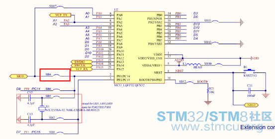

HES选择Bypass Clock Source 后时钟由外部输入,Nucleo-F031K6的外部时钟输入为另一片STM32芯片的MCO输出,此芯片的时钟为8MHz的晶振,精度和稳定度肯定比RC振荡要好。
( ?; a4 i3 S7 x! g" _+ L
如果选择外部时钟输入,Nucleo-F031K6板上的SB4需要短接,默认是开路的。
我们这里先使用HSI作为系统时钟。

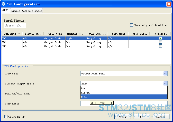

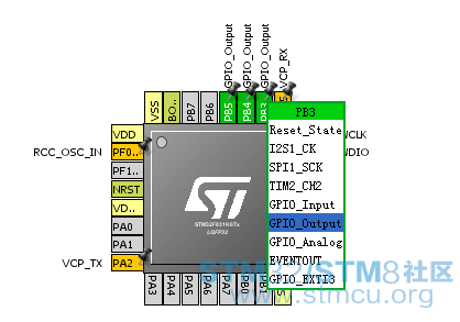

板子上的绿色LED是PB3高电平驱动的,所以将PB3设置为Output模式,PB4/PB5也设置为输出,可以输出波形,方便测量定时时间。
6 v: C3 O5 D) x, B

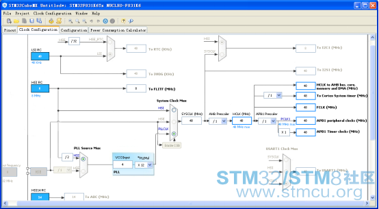

在Clock Configuration选项中,通过PLL将时钟都配置为最大48MHz... 任性^_^

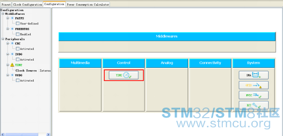

在Configuration选项中,单击各个模块可以设置具体参数。
1 [' i7 I, F# F7 L' C/ R- }

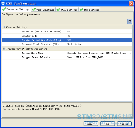

点击TIM2,因为TIM2是在APB总线上,所以要按照APB的时钟设置参数,现在APB是48MHz,  配置TIM2为1ms时基,先将TIM2的计时时钟分频为1MHz,再计数1000,得到的计数频率即为1Khz。具体Prescaler  = (48 000 000H/1 000 000)-1 = 47,Counter Period  = 1000 - 1 = 999. 计数方向为Up。
GPIO中可将IO的输出速率设置为High
' A. F' O% _- {' |8 {

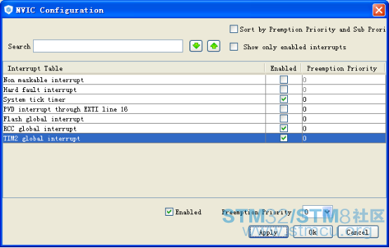

NVIC中可将相应的中断开启。
5 X' Q5 w1 s- M( O; U: J

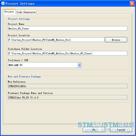

生成Code之前在Project->Setting 中设置工程名和目录和编译器类型,
Project->Generate Code 即可导出工程了。可以直接用编译器打开。

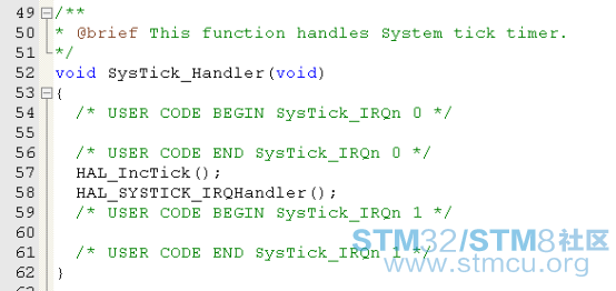

在使用TIM2之前,先用一下Systick 计时器。

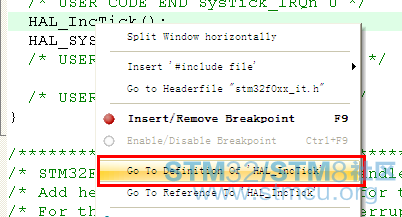

在stm32f0xx_it.C中可以看到 SysTick_Handler()子程序,
- `+ ?# b6 O. P' I$ s. h$ Q& u

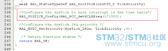

  在HAL_IncTick();右键Go To Defin... 可以找到这个初始化程序。
在打开的stm32f0xx_hal.c文件中可以看到SysTick已经默认配置为了1ms时基。
8 D. r' d( n2 d' N" l

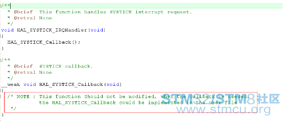

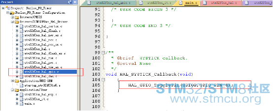

同样Go to Defin... 找到 HAL_SYSTICK_IRQHandler(); 程序
HAL_SYSTICK_IRQHandler中是一个回调函数,下面是具体的函数内容
这里说到,需要使用这个函数时,需要在用户自己的文件中重新实现即可。所以这个函数可以Copy到main.c中,只要Systick中断后,就会执行这个函数。
我们在这个函数中翻转一个IO ,具体实现程序,HAL库都有提供。

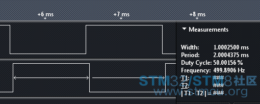

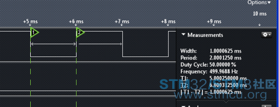

编译,Download到31K6中,按复位按键。
可以看到输出为1ms翻转一次的波形。

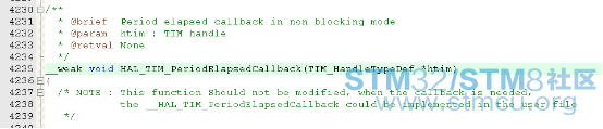

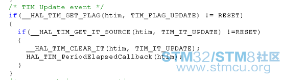

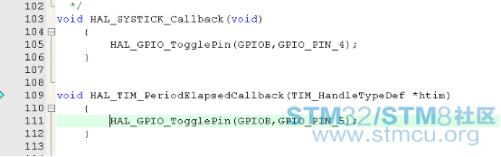

同样的方法,找到TIM2的中断服务程序,在HAL_TIM_IRQHandler 中有一个TIM Updata event功能的子程序
再次找到这个回调函数。
Copy到main.c中。
在TIM2中断服务程序中再翻转一个IO,编译...No,TIM2中断还没打开,开之...
编译、Download、复位...
- L  I# R( F- e" G8 [& h  M
两个1ms翻转输出都出来了...
