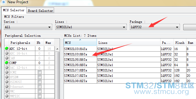

2,选型号

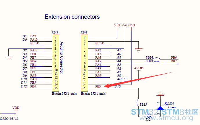

3,板载LED口为 PB3

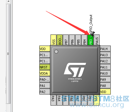

4,改PB3为输出口(GPIO_Output)

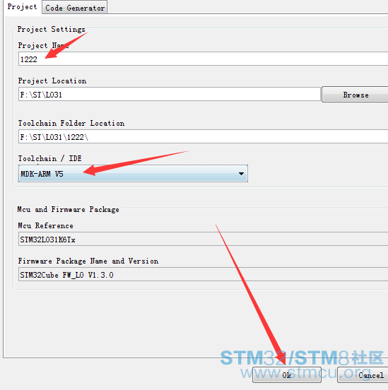

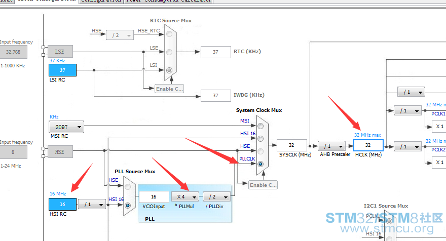

5,设置时间源,用内置16M晶振,芯片最大频率为32M

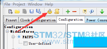

6,生成工程文件
7,输入工程文件名,IDE(MDK我用的),点OK

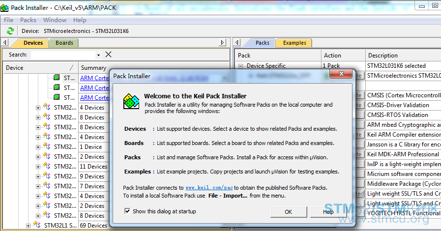

8,如果没有对应的库文件,会提示安装的,

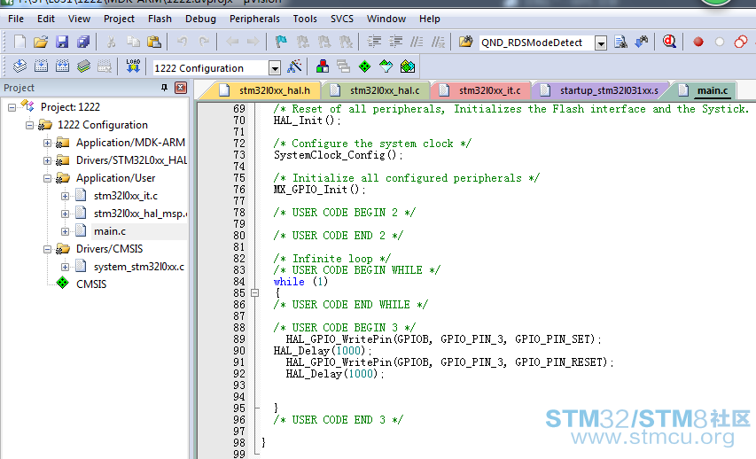

9,找到MAIL.C文件打开
在  while (1)添加以下内容
//高电平 亮
                HAL_GPIO_WritePin(GPIOB, GPIO_PIN_3, GPIO_PIN_SET);
                HAL_Delay(1000);//延时
                //低电平  灭
                HAL_GPIO_WritePin(GPIOB, GPIO_PIN_3, GPIO_PIN_RESET);
                HAL_Delay(1000);

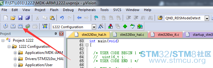

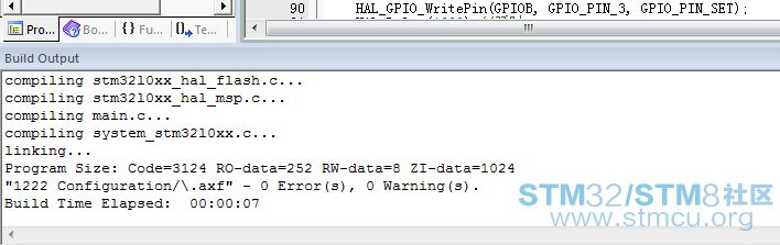

10,编译

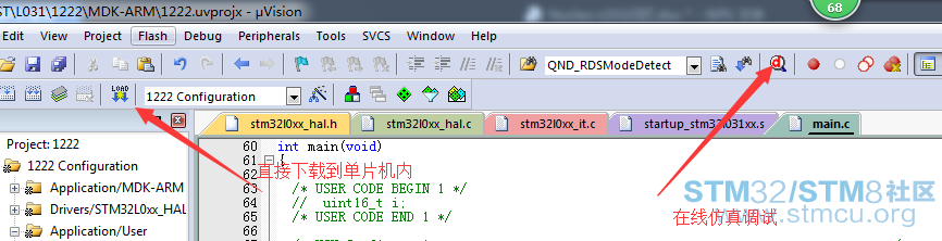

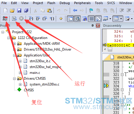

11,仿真或下载
6 q1 t( s+ C$ P
12 ,仿真
不出意外,板子上的闪是1秒一闪
