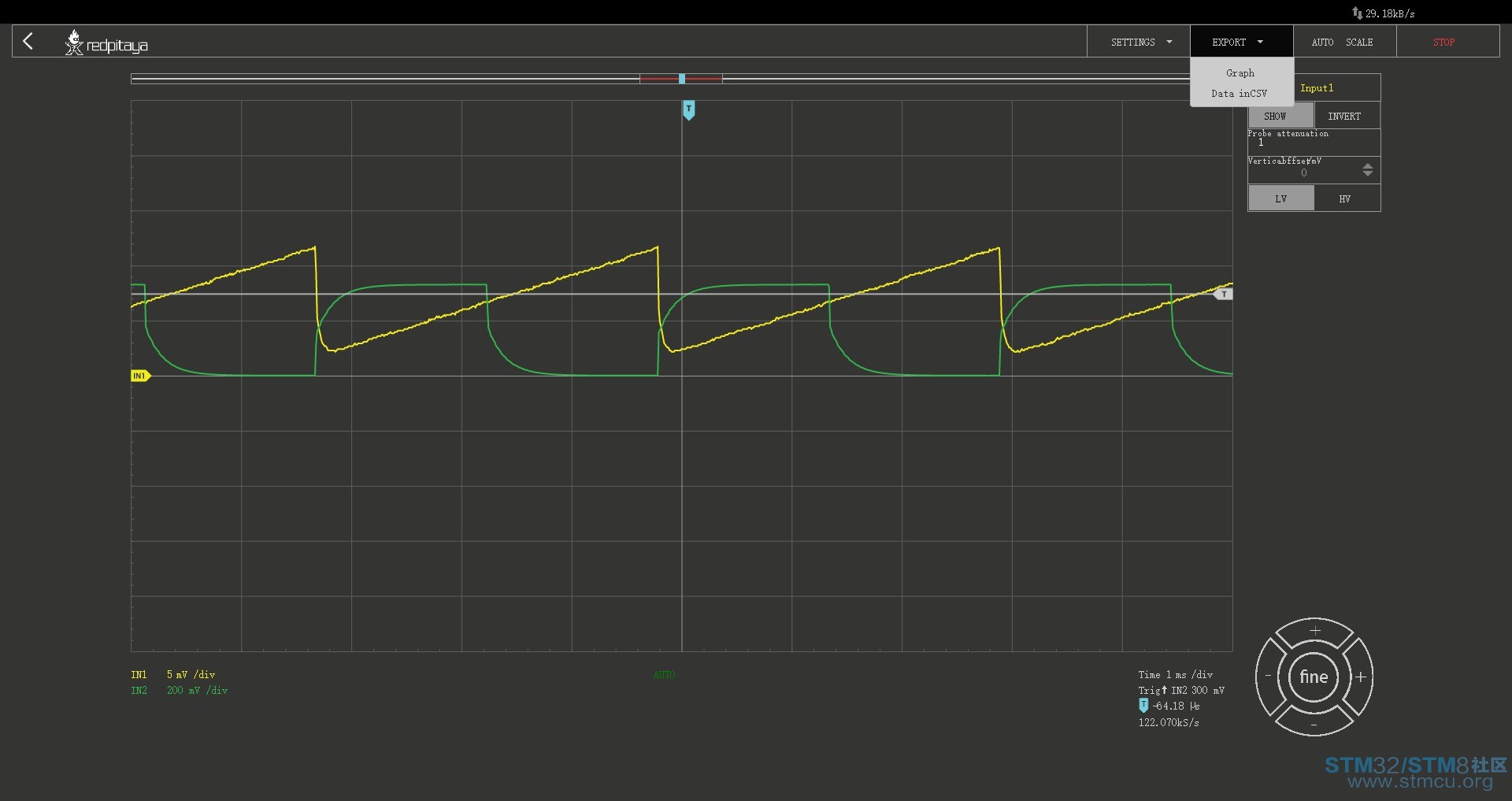

graphs.jpg . m8 j3 V( Y; o, S0 Q1 w
电源纹波差不多有150mV,但是手册里看最高1MHz输出时DAC有PSRR有40dB,换算下来纹波也还是剩下1.5mV,12bitDAC量化0.8mV/bit,单电源纹波带来的影响就会达到2bit,只能当10bit有效用,想要用好必须自己重新做板子换低纹波的线性电源才行,ST难道就不知道放个低纹波的线性电源在Nucleo板上吗?, ~8 v$ L$ V$ M% C- _' K- {

黄色是DAC输出SAW UP波形,明显毛刺感觉。

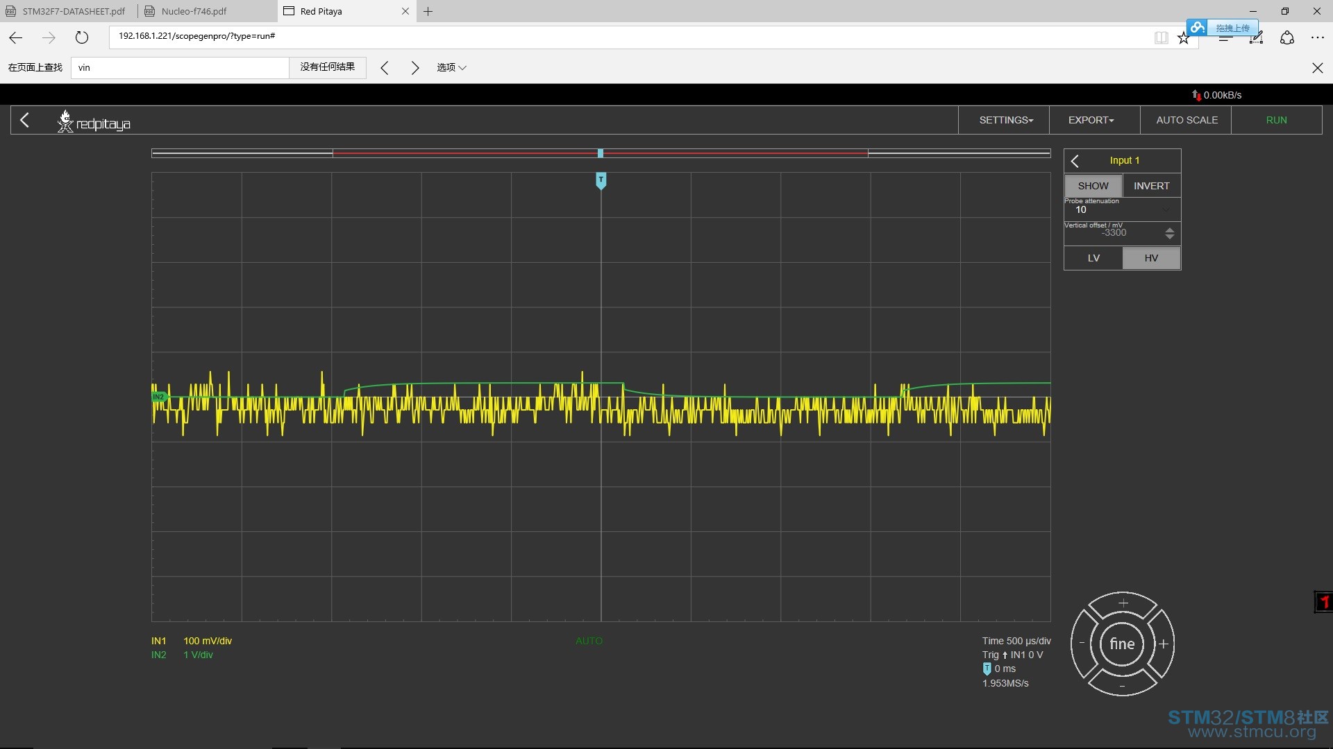

kylongmu 回答时间:2016-10-10 20:17:31
dsjsjf 发表于 2016-10-10 18:10& {; q8 V( N( g/ P* }
纹波是哪来的呢,你电源上的还是板子上的?
- p$ Q' s8 R8 {* X, z; U& s
我整个电池盒子供电来测试一下看看。 5V.jpg ( K: Z$ Q) Y+ I" M& u% I
USB5V

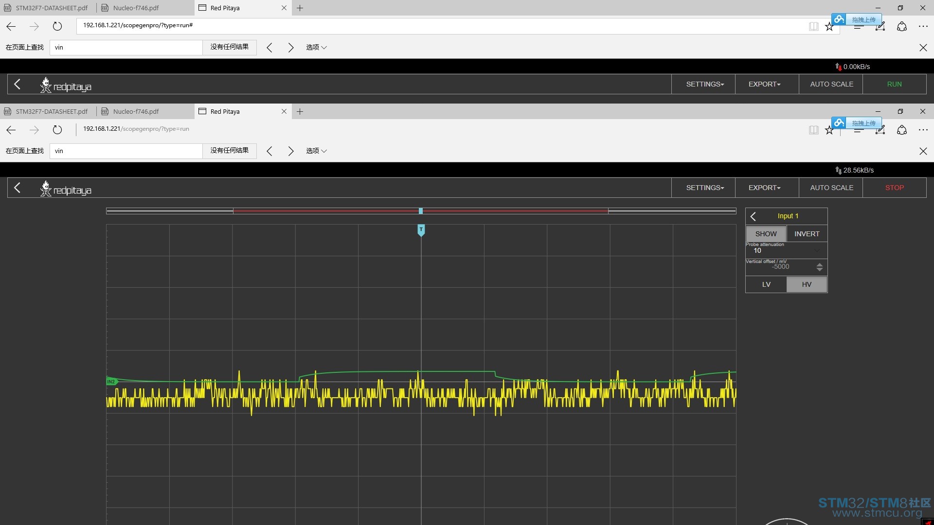

( H+ y6 a- A  H 3.3V.jpg , ?* G: t; I5 R7 v, i$ k
USB供电时板上3.3V

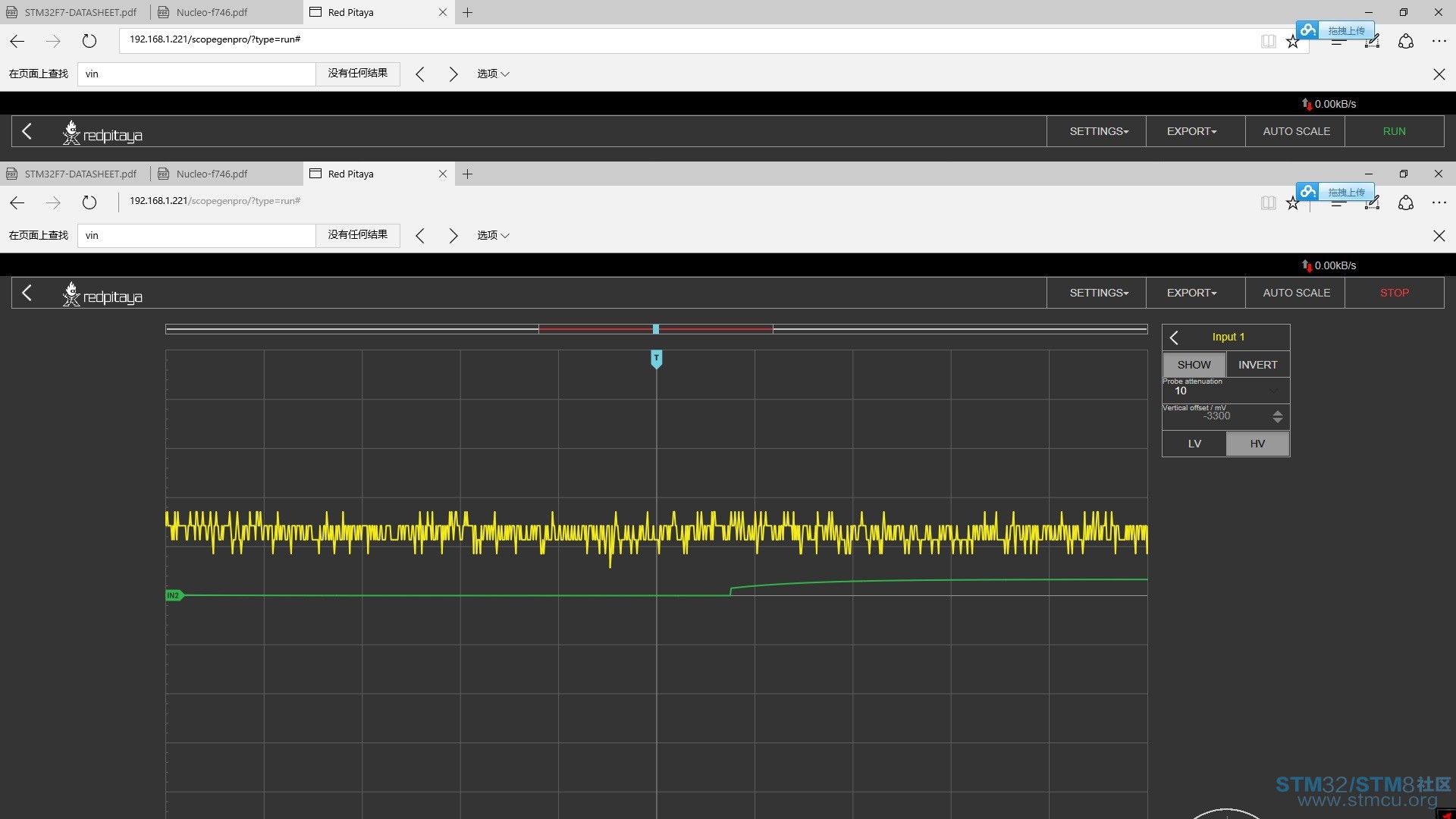

: e- l- t6 @/ a9 s5 U' V- C2 a 电池3.3V.jpg + V0 }9 S3 s. b9 q
电池供电时3.3V+ [/ v1 _7 \% h/ G
kylongmu 回答时间:2016-10-10 20:22:57
不论是usb供电还是电池盒子供电,3.3V的纹波都在150mV左右,如果不是板上线性电源的噪声,那就是F746或者板上集成仿真器引起的。
