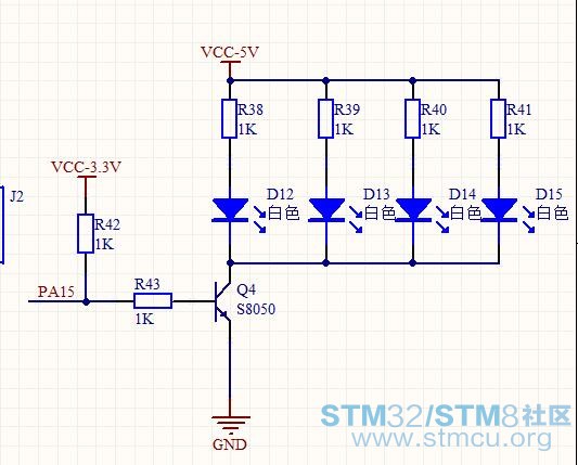

先说下发现要使用PA15当作普通IO使用的原因:' H0 ?( ?9 g: j) E! t
" Z, }- `* ?: o3 E& W: N1 p在调试时,刚开始一上电LED就亮,因为LED使用了5V电源,而STM32引脚输出为3.3V,以为三极管常导通,归纳为硬件设计的问题。后来要找出原因,所以就查到了原来就因为PA15是个复用引脚。找到原因就简单了,关闭JTAG功能,把PA15当作普通IO口使用就行了。而下载调试程序就要使用SWD功能(平常应该都是用的SWD下载调试)。9 _7 f7 j% V1 J- c3 h, I) L

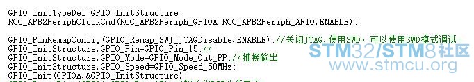

在IO端口初始化时加入如下程序8 h; ?2 D# w, V/ w+ p6 u
IO初始化.jpg / [$ |. p% C; G) ^8 A
初始化中复用端口“RCC_APB2Periph_AFIO”必须使能才可以关闭JTAG,RCC_APB2Periph_GPIOA可以在这儿使能也可以不在这儿使能。

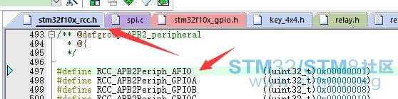

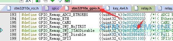

9 a  W, l" I; ^( K其中用到的宏定义都在相应的库函数中,这儿整理后如下:
8 X" R* T  O3 Q" k JTAG关闭宏定义.jpg 4 Z! C1 l& D! F. @+ l1 S
利用端口宏定义.jpg 7 D. \, n- J5 d  b$ m

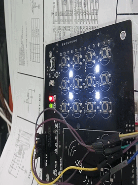

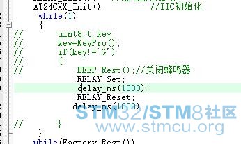

做完这些后写下测试程序测试下:4 k' `# G/ N. A/ h2 H+ J" ~
/ C# V1 p0 l" [& N7 d这样可以看到IO口可以正常使用了。关于JTAG使用到的其他IO口应该也可以这样当作普通IO口使用。大家可以试下。& h: J8 p# x4 v0 N, H5 P
+ C) w* Y* U3 n) I在这儿随便问下,三极管的B极上拉到3.3V(或去掉外面的这个电阻,使用内部上拉)C极通过LED和电阻接5V电源,这样设计是否合适,大家在驱动LED时都是怎么设计的,欢迎大家一直讨论下。

斜阳 回答时间:2017-1-6 09:06:17
楼主的LED驱动电路应该没问题
haifeng-388081 回答时间:2017-1-6 15:46:46
斜阳__ 发表于 2017-1-6 09:066 L8 b$ ]8 r9 q2 J& e( w
楼主的LED驱动电路应该没问题
1 b# @+ h* H. |6 l2 R3 O* T4 B恩,谢谢!我测试着可以正常使用,就怕以后出现问题。
