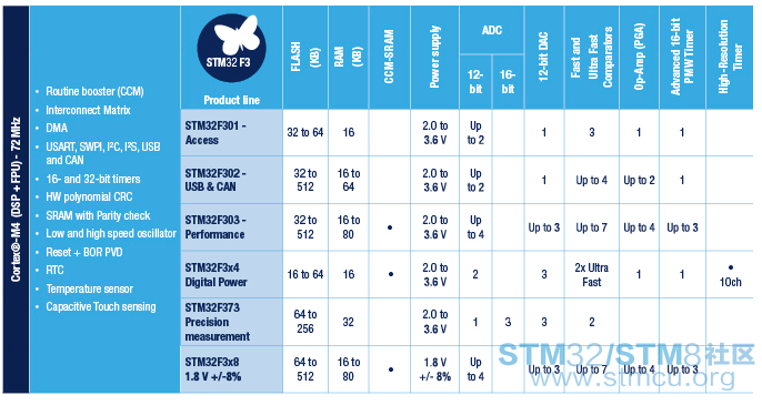

大家知道这个STM32F303和F334之间有什么差别吗,我大概看了一下数据,303好像要比334好一些。学校里做实验,做一个板子,打算一步到位
[img]file:///C:\Users\jet\AppData\Roaming\Tencent\Users\623931936\QQ\WinTemp\RichOle\C0[9~$2B3]LPQS)E[`{}NXI.png[/img]

334的HRTIM定时精度能达到 ps 级别,比303高得多

这种精度的定时器是不是只有334有啊?别的型号有吗

没有,只有334有,,334其他外设相比303要差一些

高分辨率定时器是STM32F334相比其它F3芯片的亮点。
