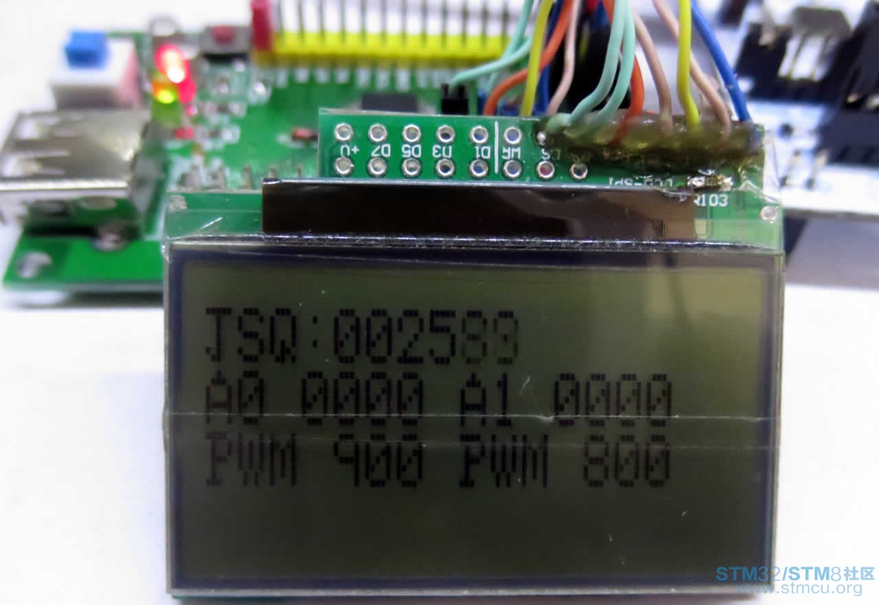

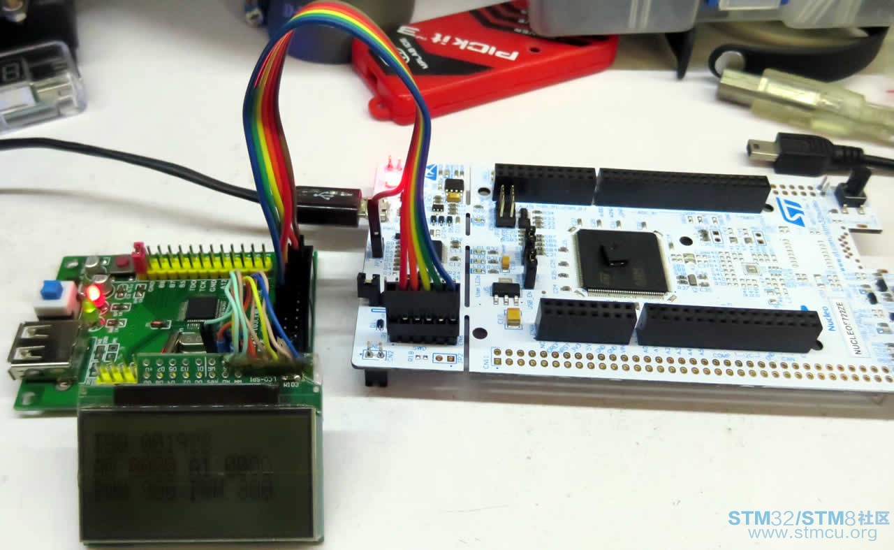

因为需要,最近新花了40元买了一块STM32F103C8T6的小型开发板。早在网站就听说系统工程生成器STM32Cudemx,借实验这块小开发板尝试这款软件试试。软件是早就下载了并且安装了,但没有用,因此版本是4.19.0的。因为网上已有较详细的使用介绍,本实验不在进行介绍。
8 u" J' O5 H! U& G4 W$ w! X开始比较简单,按照默认的,只是打开了GPIO口来测试班子的好坏——以为是二手的,去掉快递费应该只有30元吧。将板上所有印字的IO口都做了输出实验,连接双向二极管测好坏,一会就完成了。之后测试LCD驱显,采用无背光的KS0713LCD。默认的时钟就是8MHz,结果LCD刷屏明显,看手册F103有PLL,就想将他的SysClock升高,起码不闪屏就好,结果多次摸索,结果看图11。按照图11,选择为内部时钟,倍频16倍得到64MHz,USB是不能用了,因为USB时钟最低除以1.5还是超了,于是关掉USB。其他的各项筛选后都没有红色警告了,见图11。

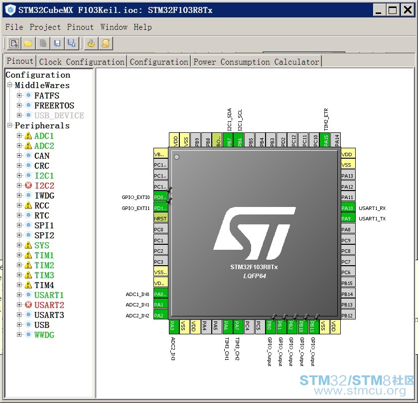

& I- G* C: B7 NGPIO的选择见图12,设置了3路Timer,其中1个外部输入2路PWM,1路输出控制、2路ADC分别1+3个通道、1路I2C、1路USART、看门狗,还有PB_0,1,2,9,10,11,其中PB_9是测试LED。
, X+ z& o# z9 k4 ~: s本实验主要是完成驱显,而后逐步完成设置的内容。KS0713的所有驱动创建了一个0713.h文档,保存在incs文件夹下,内容如下:

4 N7 Y; Q# m: v5 ?' T0 Kmain主函数内容如下[许多是自己生成的,还没有改,一些说明在这里删除了,可以减少一点]:! {  B0 f4 v. g6 [% t( T* c  n" f

小开发板没有下载仿真接口,只能借助于其他STM开发板的SWD下载程序,下载前还需要按下Reset键,硬件连接见照片13。编译下载后的结果见照片14。  i9 W& Z, s) y3 x6 U

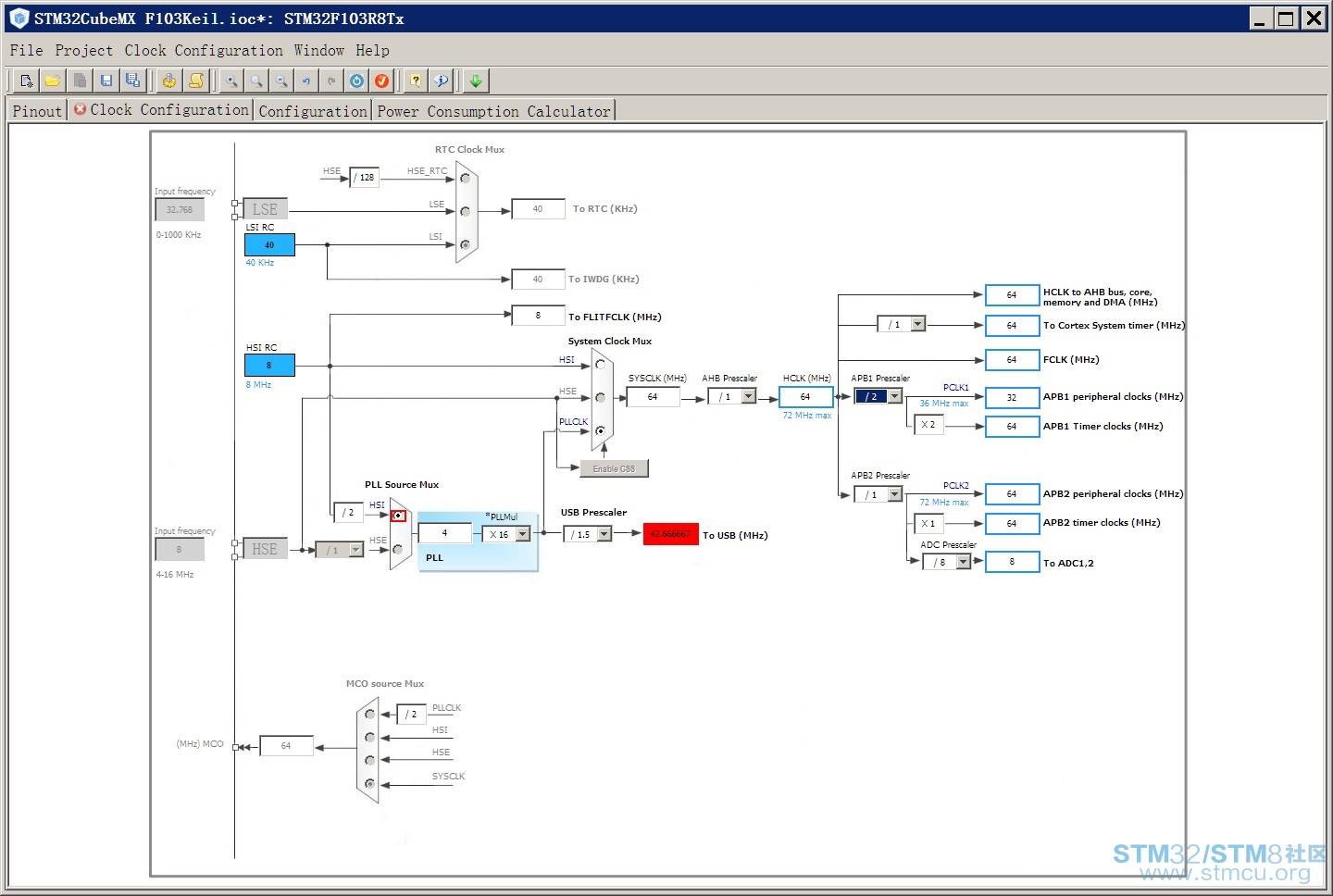

11-SysClock设置
11-SysClock设置
12-其他功能模块设置选择
12-其他功能模块设置选择
13-硬件连接
13-硬件连接
14-显示效果还可以
14-显示效果还可以
