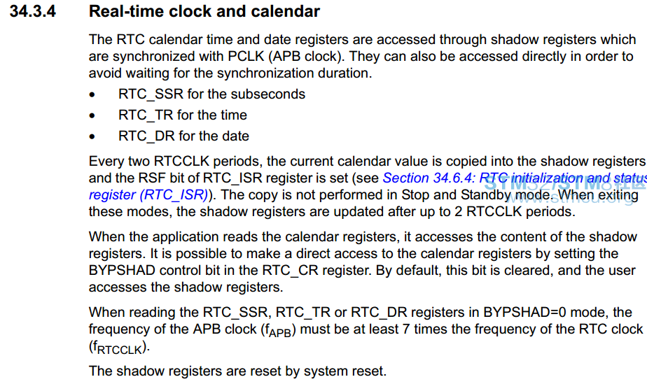

阅读手册才发现,4 \' J/ v3 P) f
3 G/ a4 w0 l( }
+ R6 @5 l' l( F, S( J  h& w0 x! p6 T/ i' i2 G% w* S% U
默认设置下,读取RTC_TR和RTC_DR都是读的shadow registers中的值。$ t: j9 U: m/ T+ @9 r
虽然按照理论说,这两个寄存器会在两个RTCCLK周期内被刷新,
9 C9 r7 b( b# Z# c& W5 x6 e- b但是不知何故,在自己的应用中RTC_TR刷新了,RTC_DR一直没有刷新。6 A: l! V0 t- u" n2 @' P3 T
除非复位重启。
4 J  K. Y$ a3 n0 T. z
8 e$ }/ N0 L( j. s& P4 S; Y所以,需要设置RTC_CR中的BYPSHAD标志,直接读取calendar registers的内容。% i3 `- N% T7 ], K! I
避免设置后,RTC_DR的内容没有被更新。

wolfgang 回答时间:2017-6-9 10:47:26
初始化之后没有 Enable?或者 Start RTC的操作?只有Reset?
catch2000 回答时间:2017-6-10 10:44:31
wolfgang2015 发表于 2017-6-9 10:470 p! N+ p* _! q5 u' S. }
+ N  }$ U& ~, K0 x, r, O- J
在RTC的HAL库中没有找到相关的Enable操作,
8 V( x+ _2 y: r你是指这里缺少了哪一个Enable操作呢?/ a) s5 O7 ^: _9 k( Y0 J
( e: o, c! Q; I4 o当前的初始化确实只进行了这些操作。  P6 ]/ j3 K& t+ z8 T
if (HAL_RTC_Init(&hrtc) != HAL_OK) {8 T0 g0 [: I! S+ ]! c
    return VC_ER_FATIL;
) }8 S$ c" q$ K  }
2 l' |8 W  i6 x4 ?没有额外调用其他的操作。
