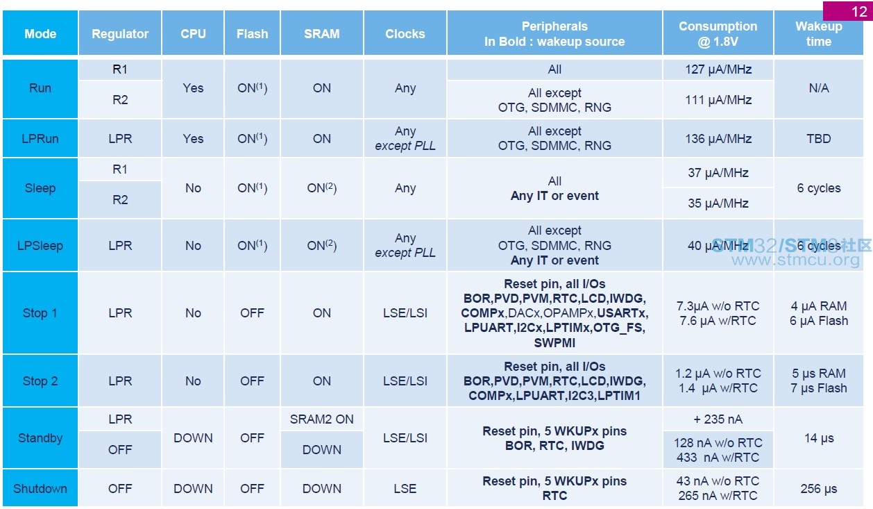

下图是ST官方给出的各种模式参考功耗如下图:5 T8 a5 b& p2 C) E
' i4 Q  d# D" P- p0 P$ U
+ S4 e; p: U% Q

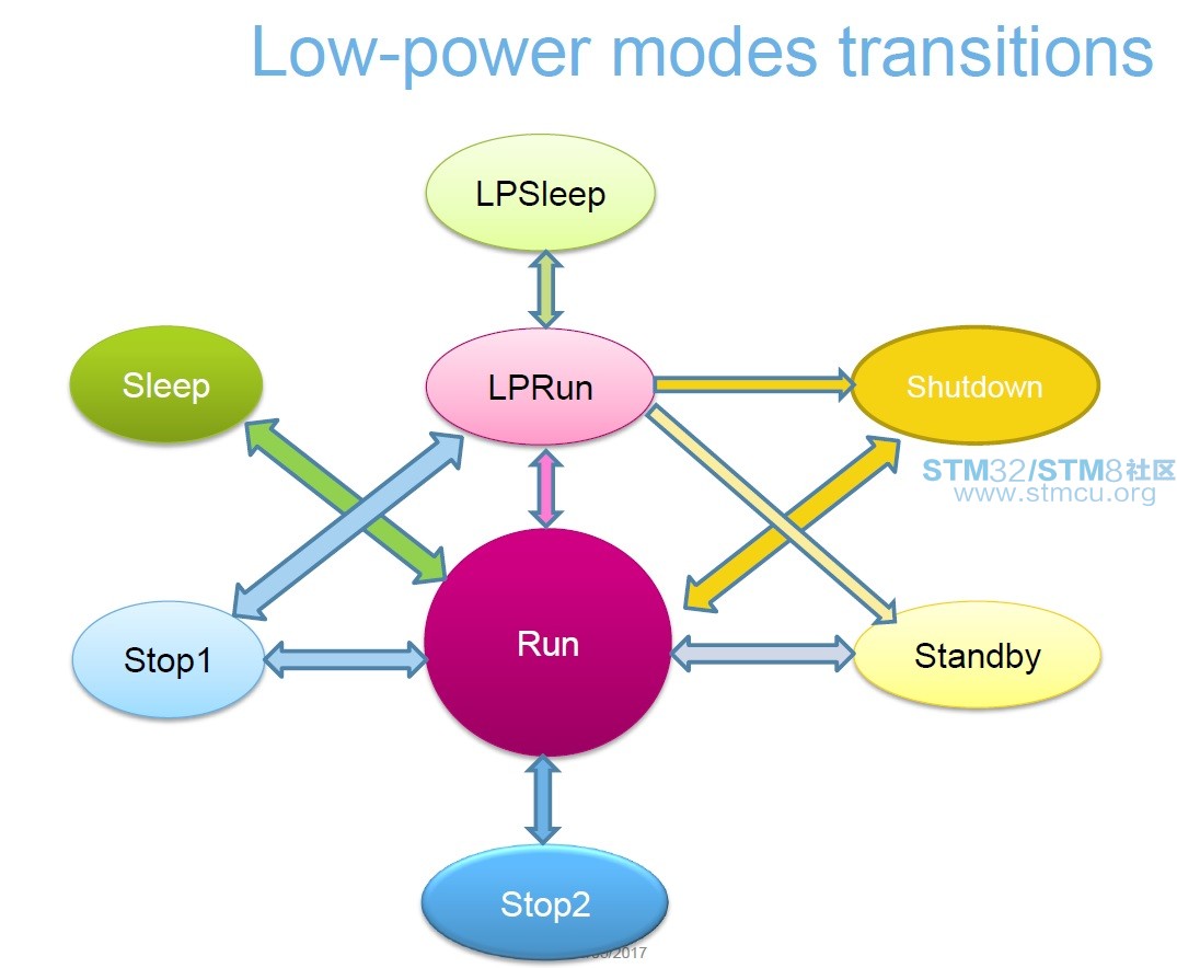

各种模式的相互转换图如下:

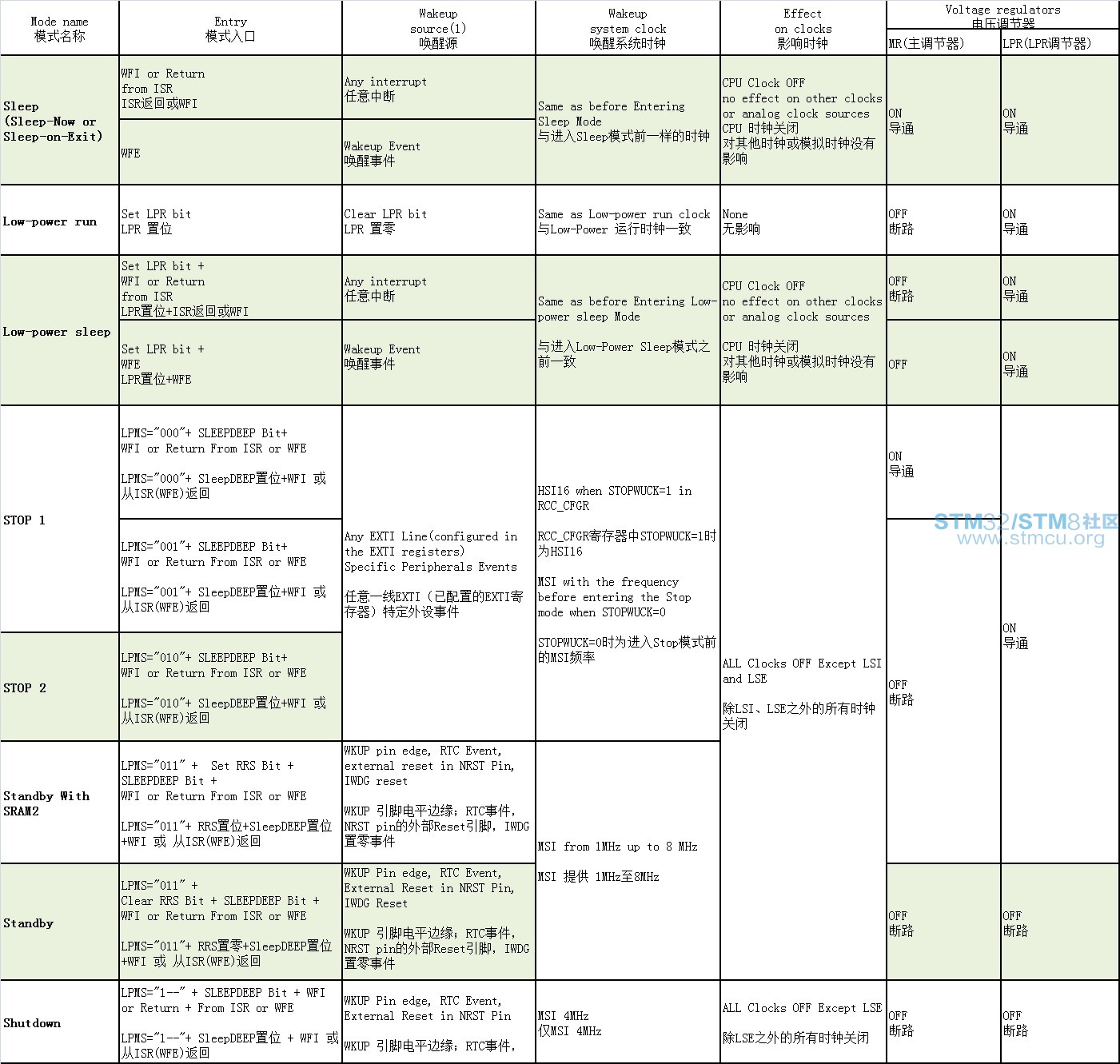

低功耗模式的入口方式、唤醒方式、唤醒后的时钟系统、影响时钟、电压调节器的通断表如下:

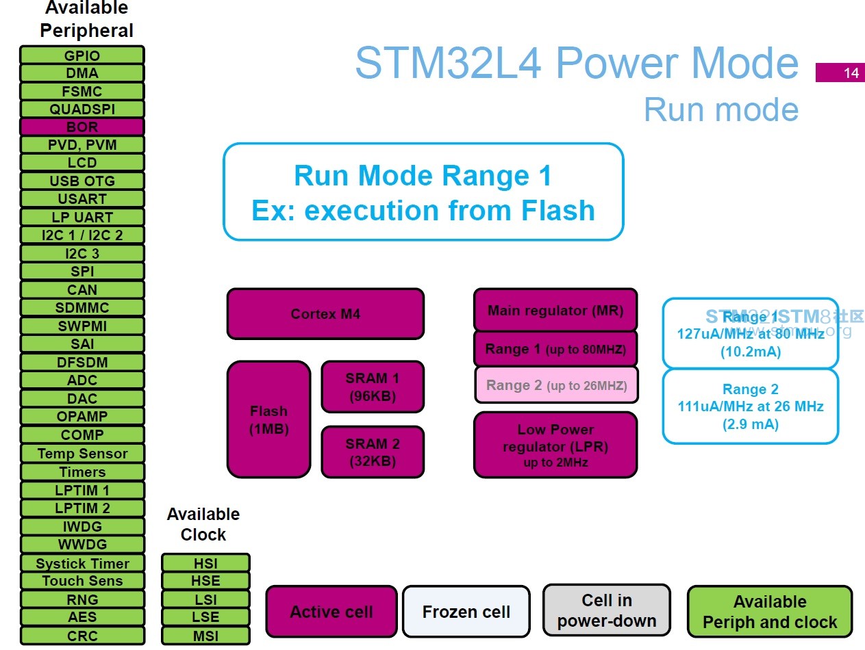

1、正常Run模式,各功能设备点运行示意图:
说明:
# |+ y& ~# _2 \
所有功能均处于电池活动状态;无冻结设备;无断电池断电;具备访问外围设备及时钟能力提供(可使用调节器1:全速80MHZ;调节器2:26MHZ) 04_Run_mode.jpg

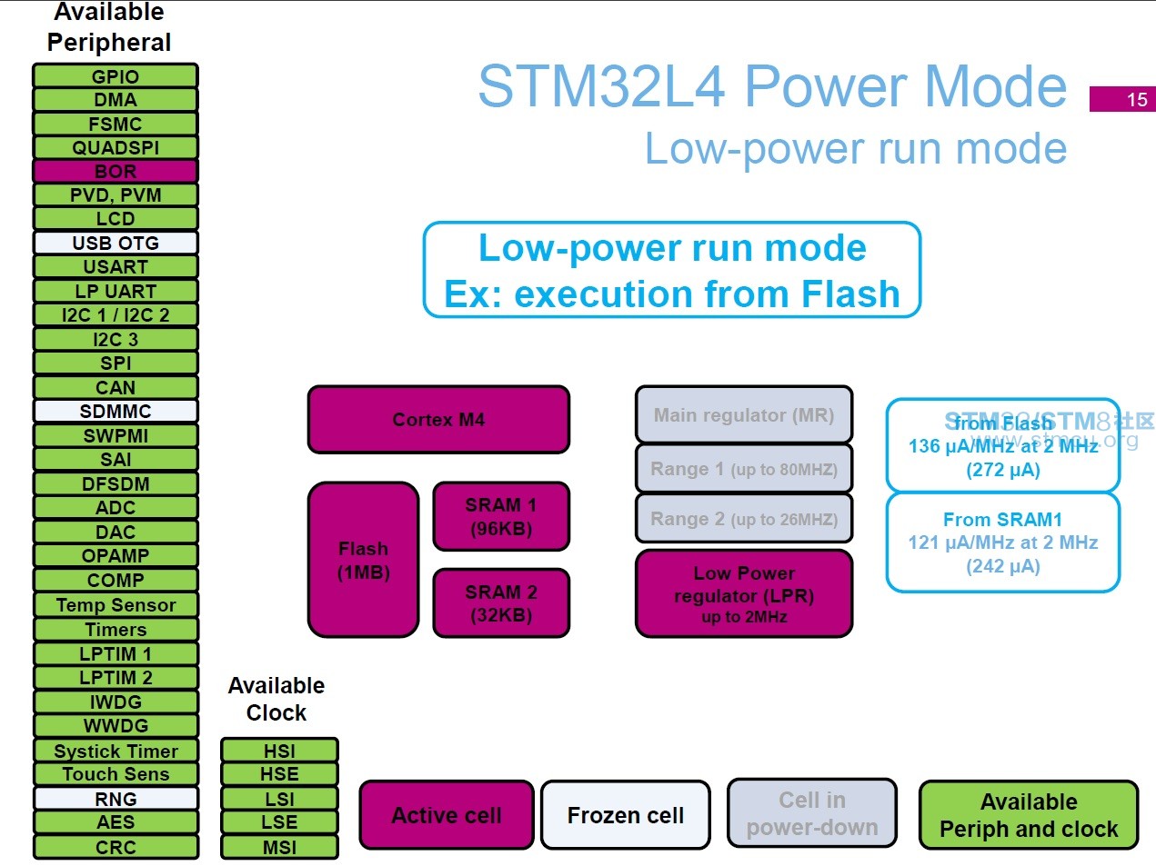

2、Low-Power Run模式,各功能设备点运行示意图:
说明:
A:CortexM4 MCU、Flash、SRAM1、SRAM2、LPR调节器处于电池活动状态;
B:主调节器(MR)、调节器R1、R2处电池断电状态;
$ K2 N8 d* G4 j( ?
C:USB OTG、SDMMC、RNG(随机数发生器)处于设备冻结状态;

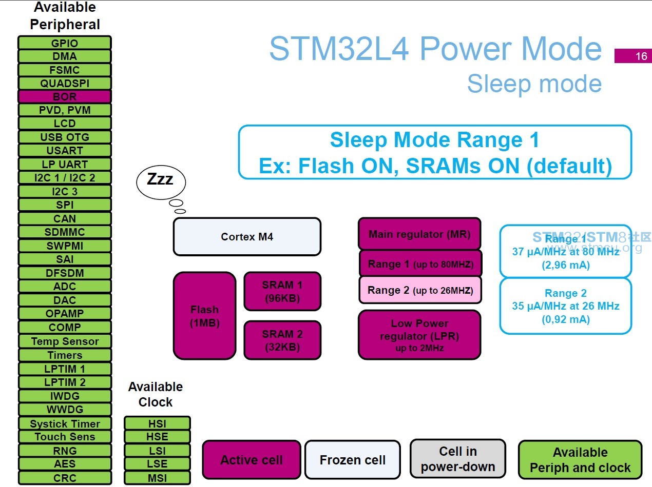

3、Sleep 模式,各功能设备点运行示意图:
- h% o7 Z$ j% z2 P
说明:仅Cortex M4 MCU处于冻结状态;其余无断电池断电、访问外围设备及时钟具备能力提供(调节器1:全速80MHZ;调节器2:26MHZ)

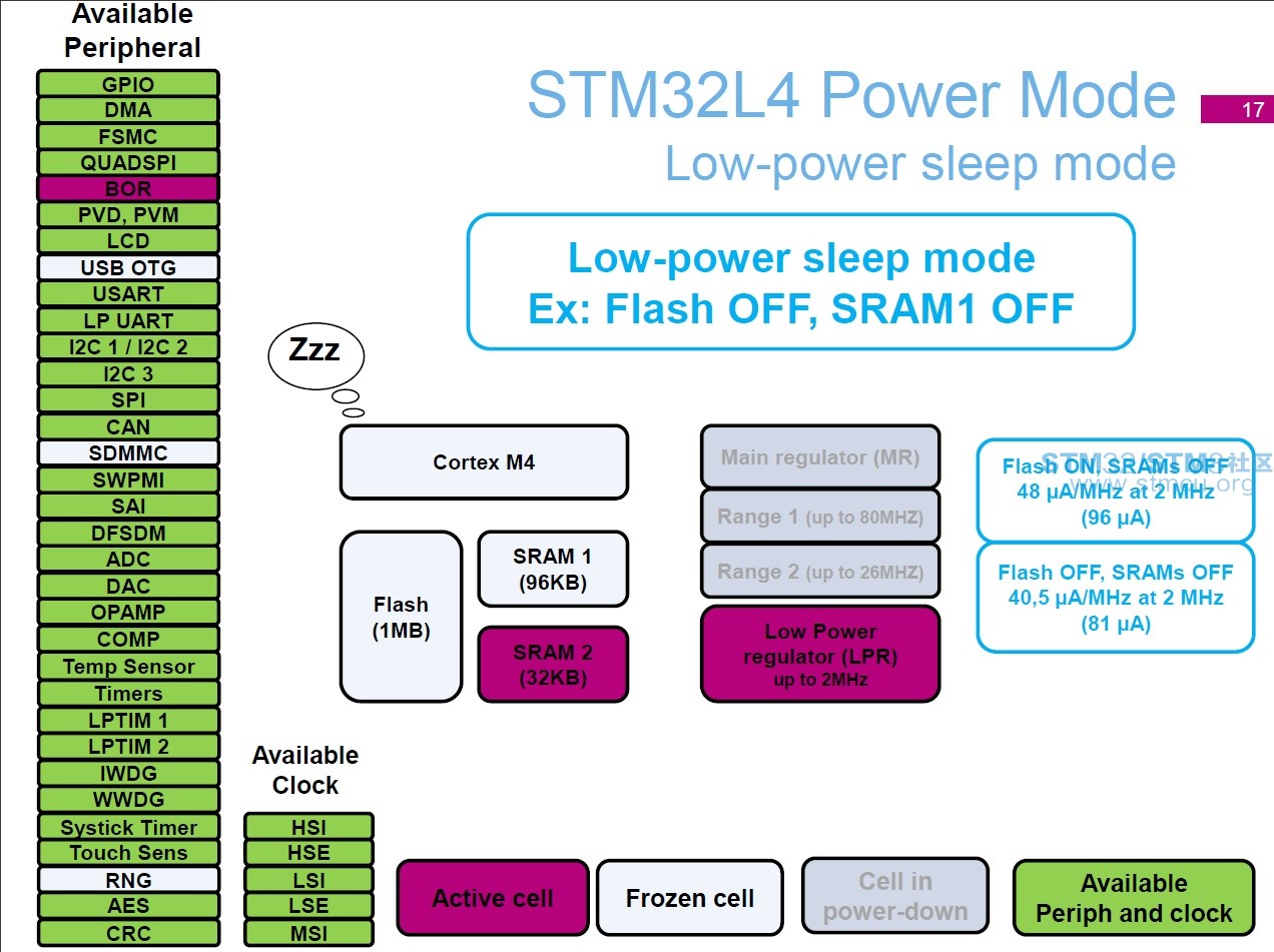

4、Low-Power Sleep 模式,各功能设备点运行示意图:
说明:
A:Cortex M4 MCU、Flash、SRAM1处于冻结状态;
B:SRAM2、LPR调节器处于电池活动状态;
C:主调节器(MR)、调节器R1、R2处电池断电状态;
. }* q! G" e& K# y% m6 ]1 }
D:USB OTG、SDMMC、RNG(随机数发生器)处于设备冻结状态;

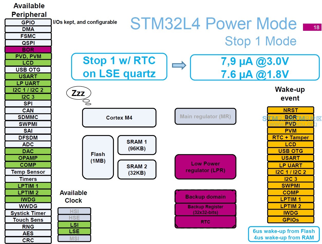

5、Stop 1模式,RTC供电模式,各功能设备点运行示意图:
说明:
A:Cortex M4 MCU、Flash、SRAM1、SRAM2处于冻结状态;
B:主调节器(MR)处于电池断电状态;
C:LPR调节器、Backup域、Backup调节器、RTC处于供电状态;
D:GPIO、DMA、FSMC、QSPI、USB OTG、SPI、CAN、SDMMC、SWPMI、SAI、DFSDM、ADC、TempSensor、Timers、WWDG、Systick Timer、Touch Sens、RNG(随机数发生器)、AES、CRC处于设备冻结状态;
E:HSI、HSE、MSI时钟掉电状态,仅LSI、LSE时钟具备能力提供;
F:Wake-UP事件有:NRST、BOR、PVD、PVM、RTC+Tamper、LCD、USB OTG、USART、LPUART、IIC1/IIC2、IIC3、SWPMI、COMP、LPTIM1、LPTIM3、IWDG、GPIOs
G:需要从FLASH 6us Wake-Up、需要从RAM 4us Wake-up;

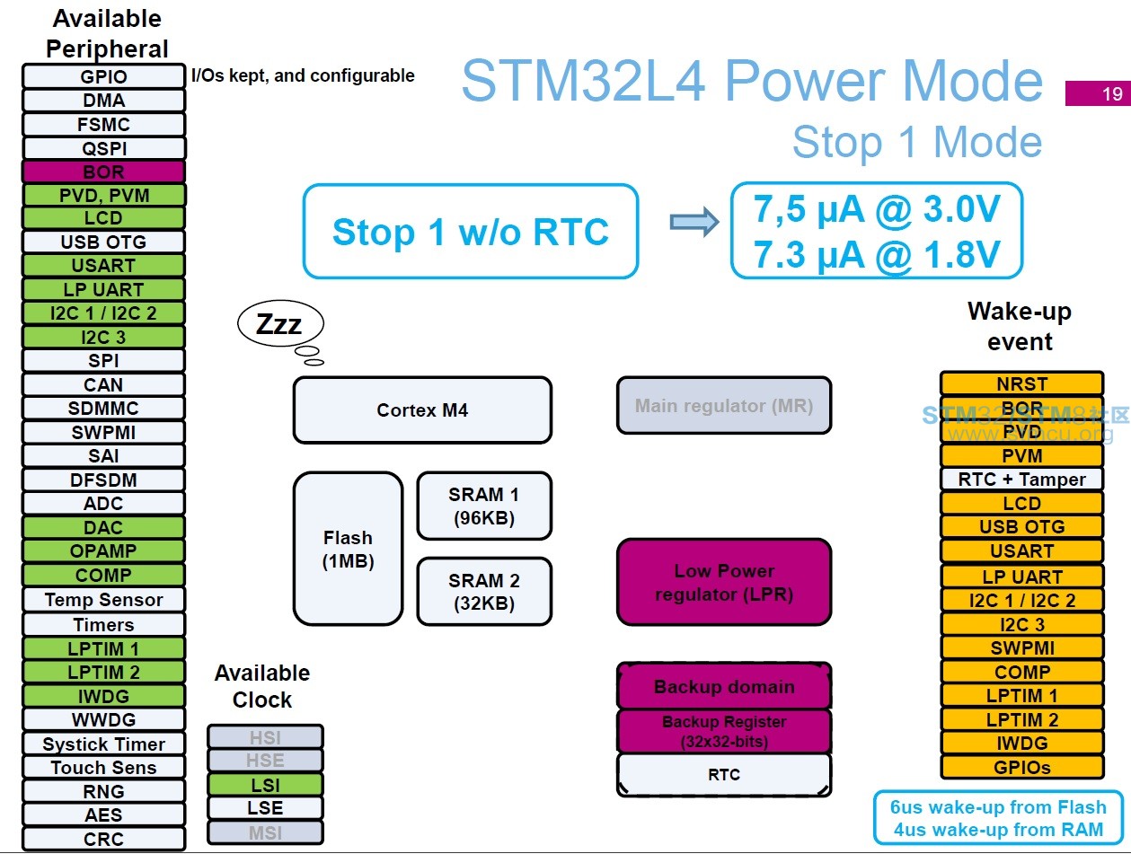

6、Stop 1模式,RTC断电模式,各功能设备点运行示意图:
说明:
B:主调节器(MR)处于电池断电状态;
C:LPR调节器、Backup域、Backup调节器处于供电状态;RTC处于冻结状态;
E:HSI、HSE、MSI时钟掉电状态,仅LSI时钟具备能力提供,LSE处于冻结状态;
F:Wake-UP事件有:NRST、BOR、PVD、PVM、LCD、USB OTG、USART、LP UART、IIC1/IIC2、IIC3、SWPMI、COMP、LPTIM1、LPTIM3、IWDG、GPIOs;RTC+Tamper事件处于冻结状态;
G:需要从FLASH 7us Wake-Up、需要从RAM 5us Wake-up;

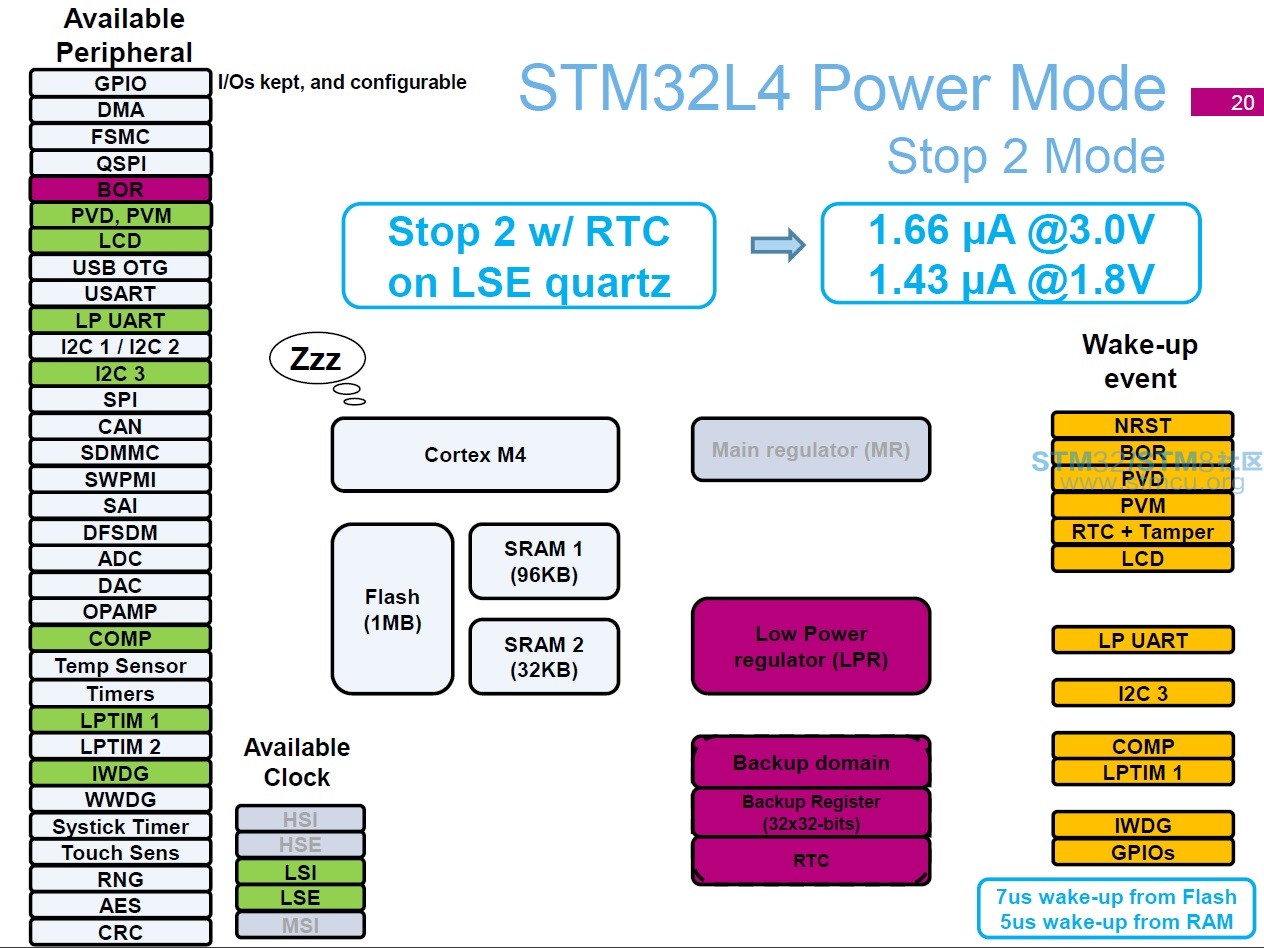

7、Stop 2模式,RTC供电模式,各功能设备点运行示意图:
说明:
B:主调节器(MR)处于电池断电状态;
D:GPIO、DMA、FSMC、QSPI、USB OTG、USART、IIC1/IIC2、SPI、CAN、SDMMC、SWPMI、SAI、DFSDM、ADC、DAC、OPAMP、Temp Sensor、Timers、LPTIM2、WWDG、Systick Timer、Touch Sens、RNG(随机数发生器)、AES、CRC处于设备冻结状态;仅PVD、PVM、LCD、LPUART、IIC3、COMP、LPTIM1、IWDG处于时钟具备能力提供状态;
F:Wake-UP事件有:NRST、BOR、PVD、PVM、RTC+Tamper、LCD、LP UART、IIC1/IIC2、IIC3、COMP、LPTIM1、IWDG、GPIOs

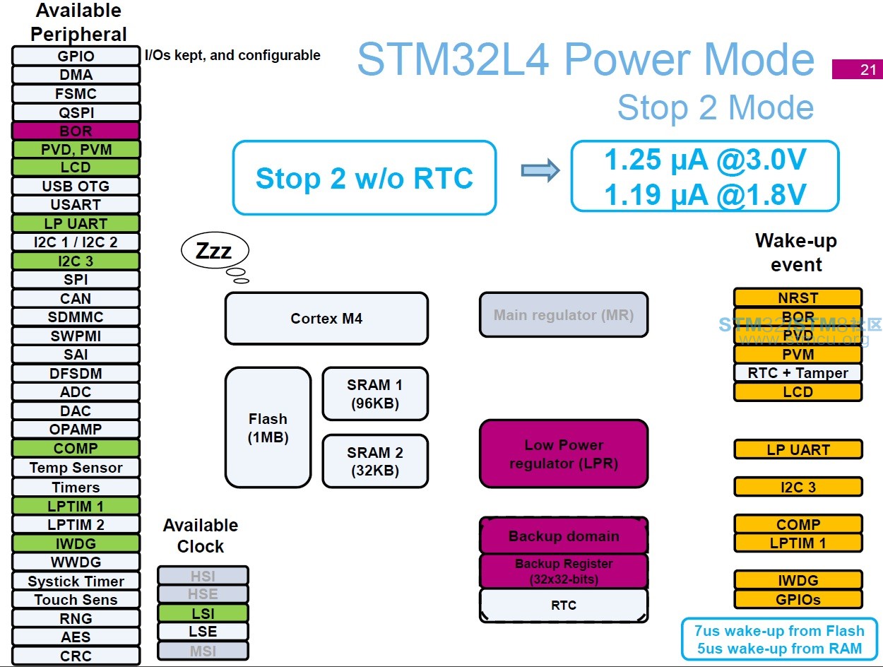

8、Stop2模式,RTC断电模式,各功能设备点运行示意图:
说明:
B:主调节器(MR)处于电池断电状态;
E:HSI、HSE、MSI时钟掉电状态;仅LSI时钟具备能力提供,LSE处于冻结状态;
F:Wake-UP事件有:NRST、BOR、PVD、PVMLCD、LP UART、IIC1/IIC2、IIC3、COMP、LPTIM1、IWDG、GPIOs;RTC+Tamper事件处于冻结状态;

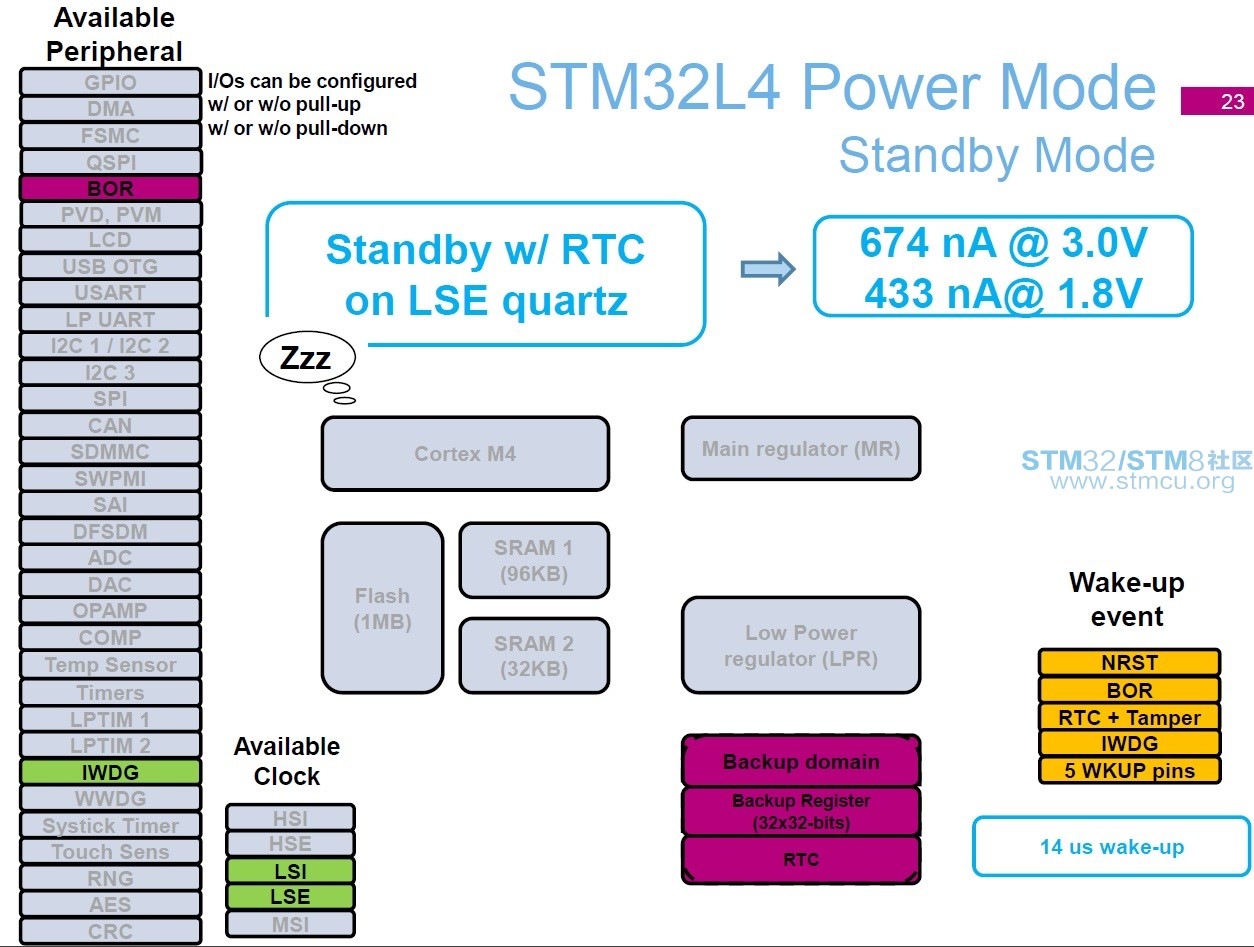

9、Standby模式,RTC供电模式,各功能设备点运行示意图:
说明:
A:仅BackUp域、BackUp 调节器、RTC处于供电状态;
B:仅BOR、IWDG时钟具备能力提供状态;
C:仅LSI、LSE时钟具备能力提供;
D:Wake-UP事件仅有:NRST、BOR、RTC+Tamper、IWDG、5WKUP Pins;
8 d5 B0 ?8 o5 |; U7 x1 P4 b
E:需要14us Wake-Up

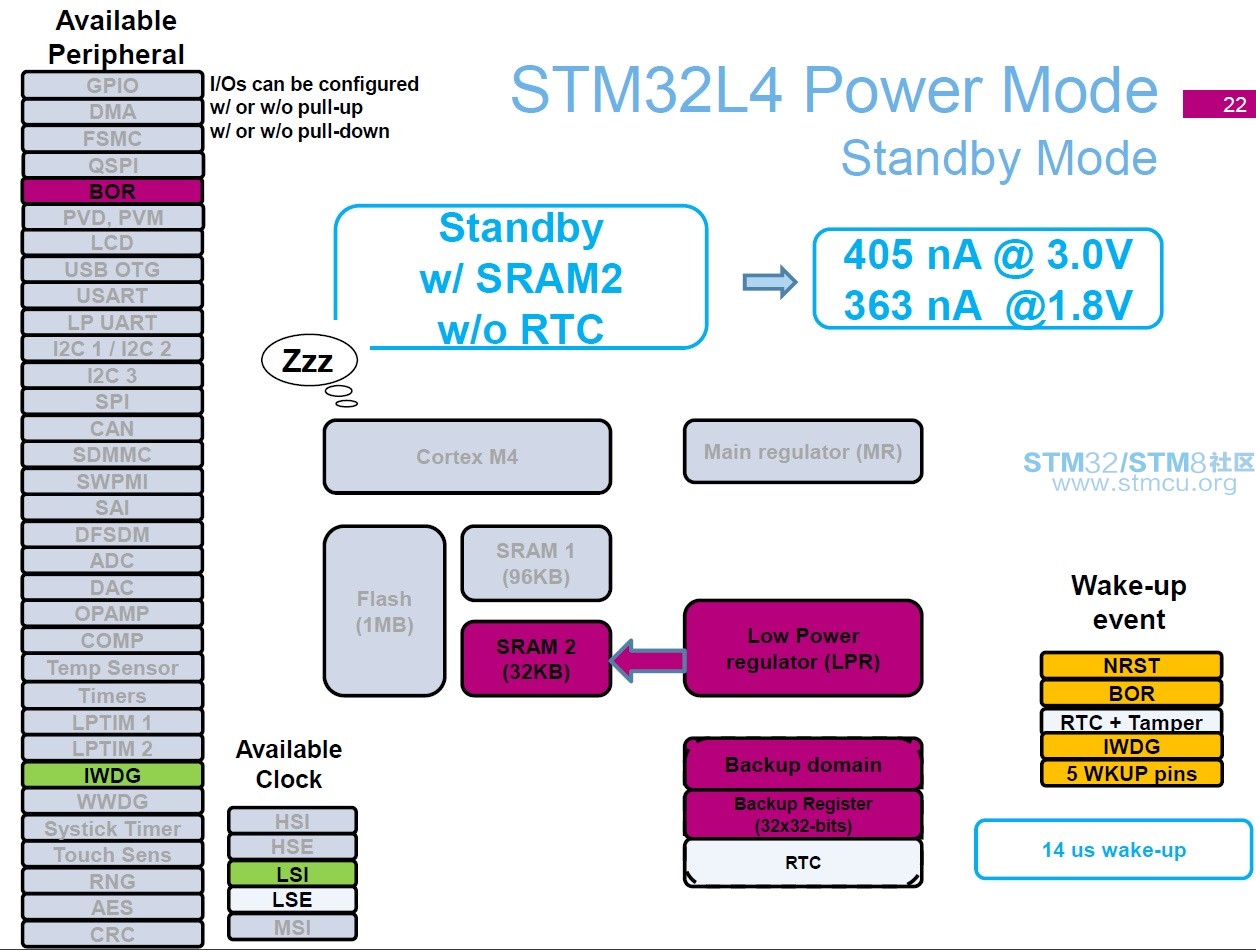

10、Standby模式,RTC断电模式,各功能设备点运行示意图:
说明:
A:仅BackUp域、BackUp 调节器供电状态;RTC处于冻结状态;
C:仅LSI时钟具备能力提供;LSE处于冻结状态;
D:Wake-UP事件仅有:NRST、BOR、IWDG、5WKUP Pins;RTC+Tamper事件处于冻结状态;
E:需要14us Wake-Up

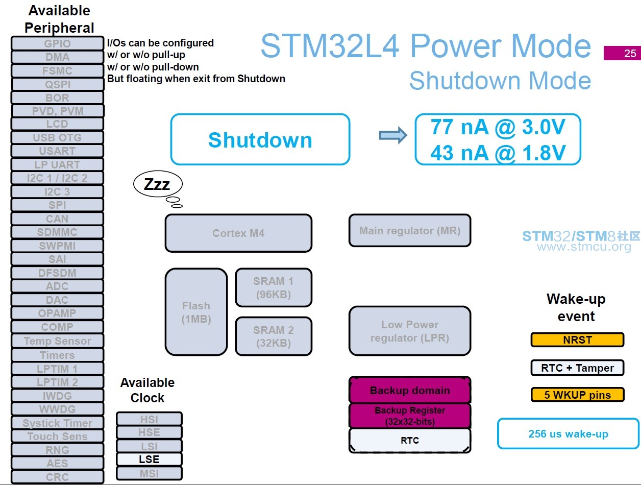

11、Shutdown Mode模式,各功能设备点运行示意图:
说明:
B:仅LSE处于冻结状态;
, j; _3 b# _! j
C:Wake-UP事件仅有:NRST、5WKUP Pins;RTC+Tamper事件处于冻结状态;
