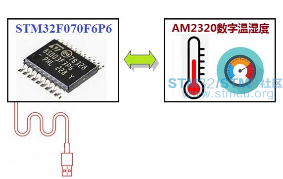

系统构架图:
系统解说:本系统有二大部分组成,分别是:支持USB通信的ARM Cortex-M0主控芯片 STM32F070F6P6和AM2320数字式温湿度传感器。
1 k2 Y9 z, E5 H/ r, y; ]

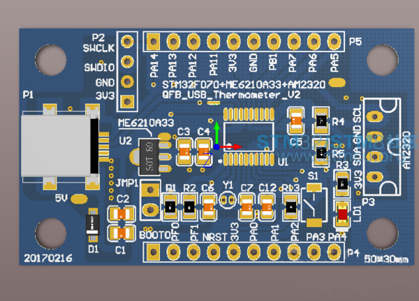

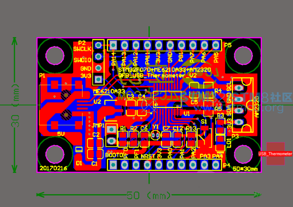

原理图分为多个部分,逐个详见分析讲解,详见“相关文件”进行下载

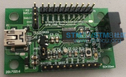

实物展示:

       按前面提供的BOM清单,正常焊接完毕后,接着把HEX烧录到ARM STM32F070F6P6芯片,即可完成准备工作。随后,将USB电缆把该PCBA电路模块和电脑链接起来(如果Windows 系统提示需要安装驱动程序,那按默认位置按照即可)。最后,打开串口助手之类的软件,即可观察到现场的温度和湿度数据。
