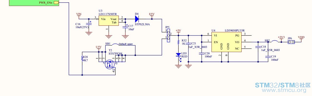

7 {! Y  [% B+ [/ m7 }对于P-NUCLEO-IHM002来说,有两块板子和一个电源模块组成。电源模块提供最大12V电压2A电流。板子的主控MCU是F302R8, 其供电如下:
# @" I0 |9 A& E: D* p6 K 1.jpg
5 ?# b, U% k6 _  i+ E5 \ 2.jpg ; x3 m; c1 h2 Q! d3 M/ n

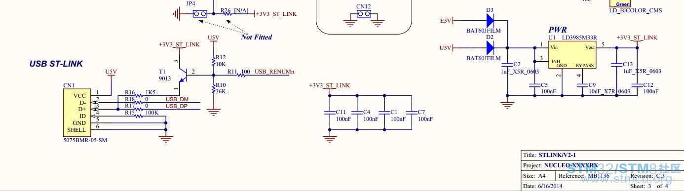

由图可知 我们可以STLINK的USB供电,也可以外部输入。我们可以通过JP5选择主控MCU板的电源供电。0 t/ a0 K4 g1 j

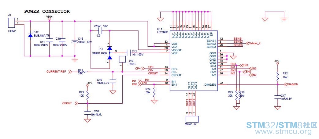

对于电机驱动板,其电源电路如下:
4 h5 h% L& t% q, f! V2 W# L 3.jpg 1 K+ G0 ^, N) r5 w* _  R- b+ Q+ J/ V
当J1接入电源,则会产生电源对主控MCU板进行供电。
$ {( F/ Q+ w, }7 T5 A因此对于P-NUCLEO-IHM002的供电使用我们有两种选择:
. W" I3 D- ]8 f/ J! N(1)USB和电源模块一起使用,JP1断开,JP5选择U5V,JP6短接。
$ {2 \& e% ?1 V2 t8 o(2)只选择电源模块供电,J1接入电源模块,JP5选择E5V。: c) ?2 s. m2 v$ c
