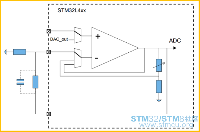

11.png / {+ d6 w4 D% I3 i: @* i/ L
# O$ M7 R# Y  k# w+ X$ v2 e& ]图1 标准模式,外部增益设置
5 D7 }7 C% T8 F2 s) O: i' ~$ V2 E. w5 e4 E8 S) @

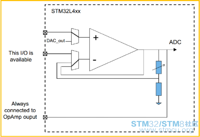

图2 跟随器模式
5 S# w  ]6 e) R1 T& u& T% a    使用内部开关连接输出到反向输入,运算放大器可以被配置为一个内部电压跟随器。内部电压跟随器模式下,被分配到运算放大器的反向输入引脚是空闲的,所以该引脚可以被配置为GPIO的其它功能功。

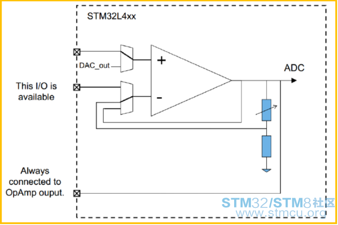

2 R) Y1 J6 L( m" J. W0 u  ^: A图3 PGA模式,内部增益设置(增益=2,4,8,16)0 n- N  P0 I- z2 ~4 h
    STM32L4的运算放大器支持使用4个固定增益的反向放大器模式。反馈电阻通过可编程增益放大器功能来配置2,4,8或16倍的增益。

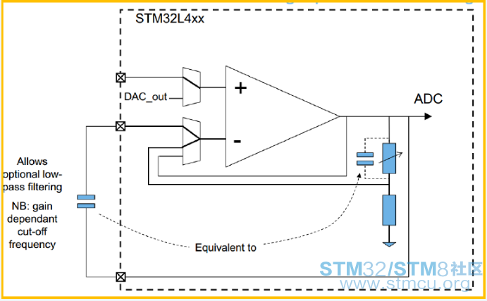

图4 PGA模式,内部增益设置(增益=2,4,8,16),使用反向输入端进行滤波0 y9 d- K# K( k+ S  Y) }
    运算放大器也支持输出到反向输入的外部连接来创建PGA模式,使用外部电容来添加PGA配置的低通滤波器特性。
( I) a/ _& A! R! o" F

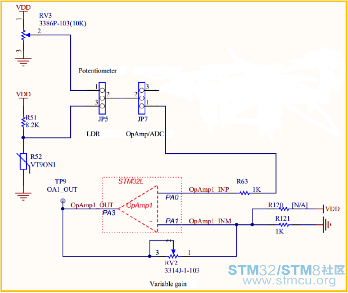

- p' B" q& [! C6 V- h: ?* G6 v    本文档硬件环境基于STM32L476G-EVAL,硬件原理图如下:
. k( q  l. ^6 ~' Q# B# g
! @8 d3 J9 J" v4 k图5 STM32L476G-EVAL OPAMP电路( Z  p& b/ E. Q! I) b4 X
    OPAMP1的输入和输出分别对的引脚是PA0,PA1和PA3,同向输入P0连接到JP7的1脚,运放的输出PA3有个测试点TP9。运放OPAMP1的增益取决于电阻RV2和R121,增益的计算公式如下:
6 b) v% Y1 |$ F! O! g& ?! [4 K    增益 = 1 + (RV2) ÷ (R121)2 P4 _/ U( m( }7 l, u
    RV2的阻值范围从0到10kΩ,R121是1kΩ,增益可从1到11变化,连接到PA0的电阻R63可以减小输出的偏移。

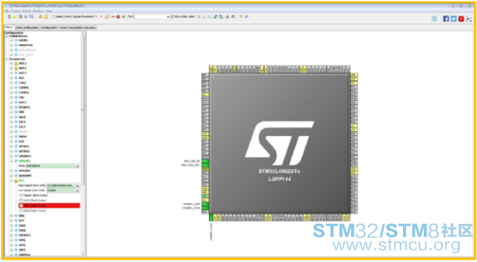

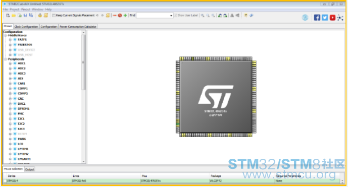

7 D$ D, y: R2 X6 X) k6 D) S5 k1.选择STM32L476ZGTx,如下所示:& P; P# k+ q4 E9 ^# Z+ @
, F9 o3 \: |" s; D% |

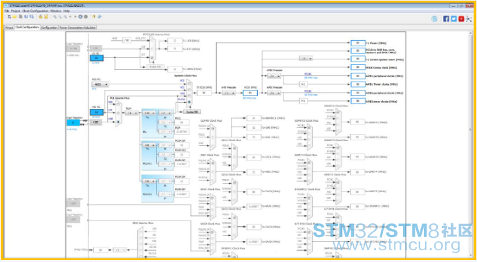

( v2 v) x. V3 p: h5 P' L2.配置时钟为80MHz系统时钟,如下图所示:8 Y1 e( W& r+ Y: w; s, ?1 b
17.png 7 g/ l/ `6 q6 h. E9 _
  w0 _5 L0 i% t+ ?7 g) A7 n6 c3.配置OPAMP1为标准外部增益配置模式,如下图所示:- a- n% d4 c- D. _1 ~$ J6 r4 K0 p* s6 d
; N; h$ [6 `0 y4 Z3 O: ?( {; k" V. _) }

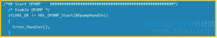

    至此,CubeMX中已经配置了一个简单的OPAMP外部增益配置的例子,使用CubeMX生成工程代码,并在main.c中添加如下代码来开启OPAMP。 - j' q: a8 g7 D/ N
4 |( L4 N3 R1 |1 D- |    运行软件后,调节RV3来调节OPAMP的正向输入电压,调节RV2来调节OPAMP的增益,通过电压测量工具可测量OPAMP的正向输入与输出电压,通过输出电压与输入电压比值和(1+RV2/R121)进行对比。) P, y" d& _7 T1 D7 Q% w6 z  [6 F+ Q
