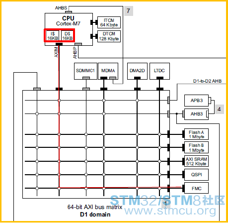

STM32H7的架构
3 A5 u% P! ^& A( z2 A1 S下面是STM32H7架构图中和FMC相关的部分。从图中可以看到,STM32H7是基于Cortex-M7内核,在内部的Cortex-M7内核里带有一个16KB的DCACHE和一个16KB的ICACHE。内核通过AXIM总线连接到的64位的AXI总线矩阵,通过这个总线矩阵连接到FMC接口。也就是说,当DCACHE使能的时候,对FMC接口上的存储器的操作是经过内核的缓存(CACHE)的。
" C, C) H& A3 a- U7 Z7 N 11.jpg # k- c' N! m& V0 \
2 T" r; {! K$ E8 q7 l8 ~使能了CACHE的好处就是可以提高内核访问存储器的速度。为什么使用缓存能提高速度呢?是因为在操作可以被缓存的存储器的时候,内核不是每次都去直接操作这些存储器,而是从缓存里读取数据,或者将数据先写到缓存里。看到这里,是不是觉得和前面客户说的现象有点联系了。/ k7 l+ X) y" V% {4 |

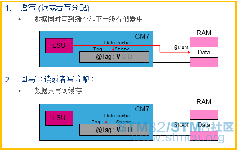

, L$ v7 ?; y% Y9 ~简单的说缓存工作时有两种方式:回写和透写。
8 b2 y, a* V4 q 12.jpg & D, @& K+ ^5 @
回写就是数据只写到缓存中,等以后再同步到下一级存储器中。
* P+ ~; a; F4 Q# ~% ?透写就是数据每次都同时写到缓存和下一级存储器中。这种方式可以解决数据不一致的问题,但同时也会消耗更多的总线访问。( f! [& v/ e1 M2 ?& W

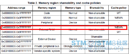

缓存的操作方式,在启用缓存后有一个默认的设置 。也就是下面这张表:
2 B" G5 d) }: P. C0 {$ ^/ _. G 13.jpg
# S  U( J( [/ r2 `; ^请参考AN4839了解更多的关于Cache的使用说明。

; ]* A$ @9 ^5 W# x' Y客户是通过FMC的NOR存储控制器外接一个FPGA。映射的地址范围是0x60000000~0x7FFFFFFF。从上图可以看到,它默认的缓存操作方式是WBWA(回写写分配)。也就是说,当打开DCACHE后,所有对该地址范围的操作都会先到缓存。这也解释了为什么客户发现数据没有真正写到外部存储器中。客户的数据需要实时写到FPGA中进行计算。所以对这个应用场景,回写的设置就不合适了。
, [7 l- o. p1 N# I. h& t6 N/ l0 X对于客户的这个应用,可以通过MPU来进行配置,将0x60000000~0x7FFFFFFF范围地址的CACHE设置为透写的方式,这样数据就会实时的写到FPGA中去了。# i' ?  ~6 p" |' q

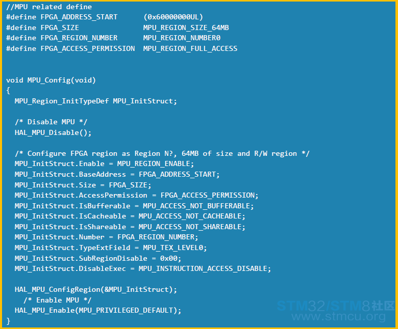

通过MPU,可以配置不同存储器空间的访问权限和Cache策略。HAL库里面提供了对应的函数和例程,参照例程用下面这段代码就可以解决客户的问题了。数据每次都是直接写到FPGA中,而不是缓存到内核的DCACHE中。( z& k2 R& a, @% v
9 u" d" z" Q) l8 j7 f: \2 e: Y8 ]
