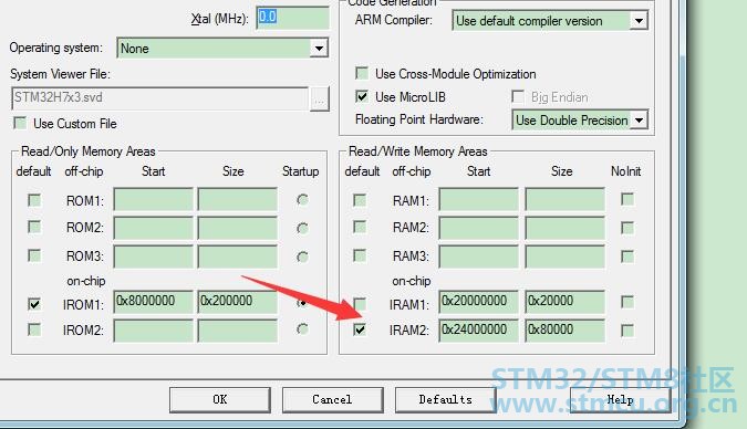

时光虫子 回答时间:2019-5-13 17:38:32
主要是设置一下ARM地址
