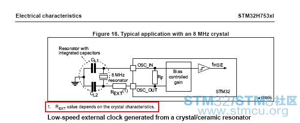

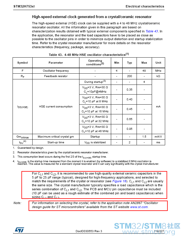

七哥 回答时间:2018-3-1 18:02:17
这个得看数据手册和用户指导,不能只看原理图。nucleo板上没焊电容和晶振,到底电容参数合不适合,不清楚。

wudianjun2001 回答时间:2018-3-2 08:22:38
电容电阻值要匹配的,不匹配的话可能会有问题

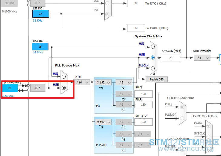

chrome777 回答时间:2018-3-2 09:08:12
Nucleo的板子都是没有外部HSE晶振的,都是用的Bypass方式,例程也是没有开启HSE时钟,你直接运行肯定不行,你可以通过CUBEMX生成一个使用HSE的例程,运行一下,检测是否起振?
ps:手头并没有H7的板卡没法给你测试,不过晶振这么明显的问题,官方不至于检测不出来。
又ps:别人来帮忙,你还设置下载要金币。。这。。。

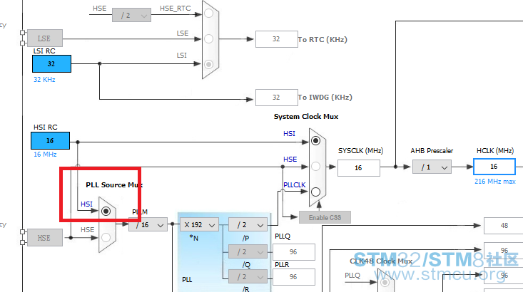

wenyangzeng 回答时间:2018-3-2 10:57:23
上电时默认时钟源是HSI
你需要进行时钟配置

zense 回答时间:2018-3-2 12:57:56
用的nucleo F4的板子,如8楼所说,用HSE还要自己焊晶振和电容. 但是有HSI可以用,先用着咯

smming 回答时间:2018-3-7 19:54:12
morphlings2014 发表于 2018-3-2 09:08
Nucleo的板子都是没有外部HSE晶振的,都是用的Bypass方式,例程也是没有开启HSE时钟,你直接运行肯定不行 ...
这个我试过了,开发板也配置高速外部时钟过了,用这么久会犯这种低级错误么?
smming 回答时间:2018-3-7 19:54:38
wenyangzeng 发表于 2018-3-2 10:57
上电时默认时钟源是HSI
配置过了
