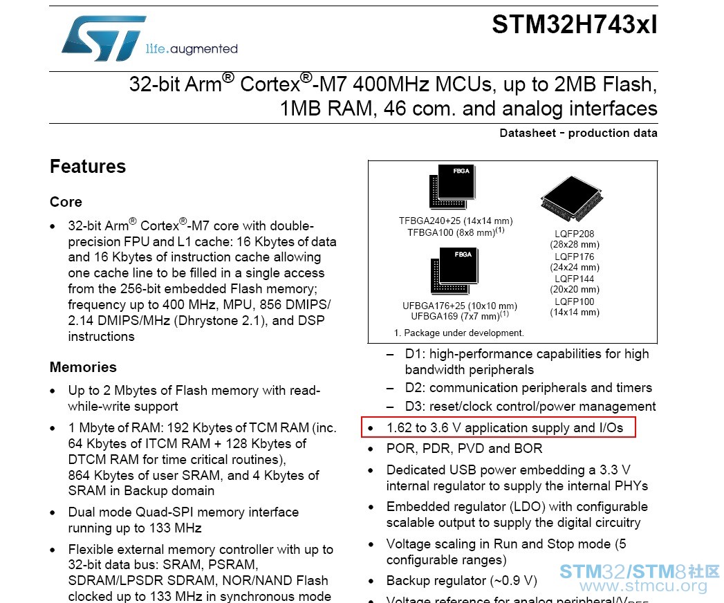

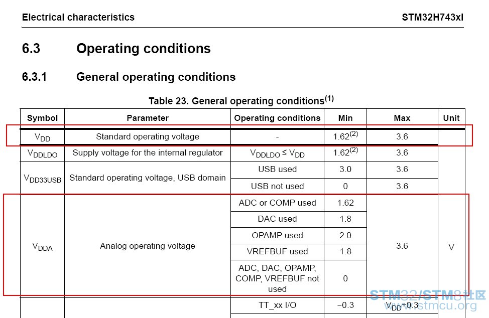

STM32H743供电范围很宽,2.5V完全没问题。AD功能和性能跟供电是2.5V还是3.3V没有关系,AD能采的的最大电压和AD的供电电压和参考电压有关系。
另,数字电源电压VDD可以跟模拟电源电压AVDD不一致。

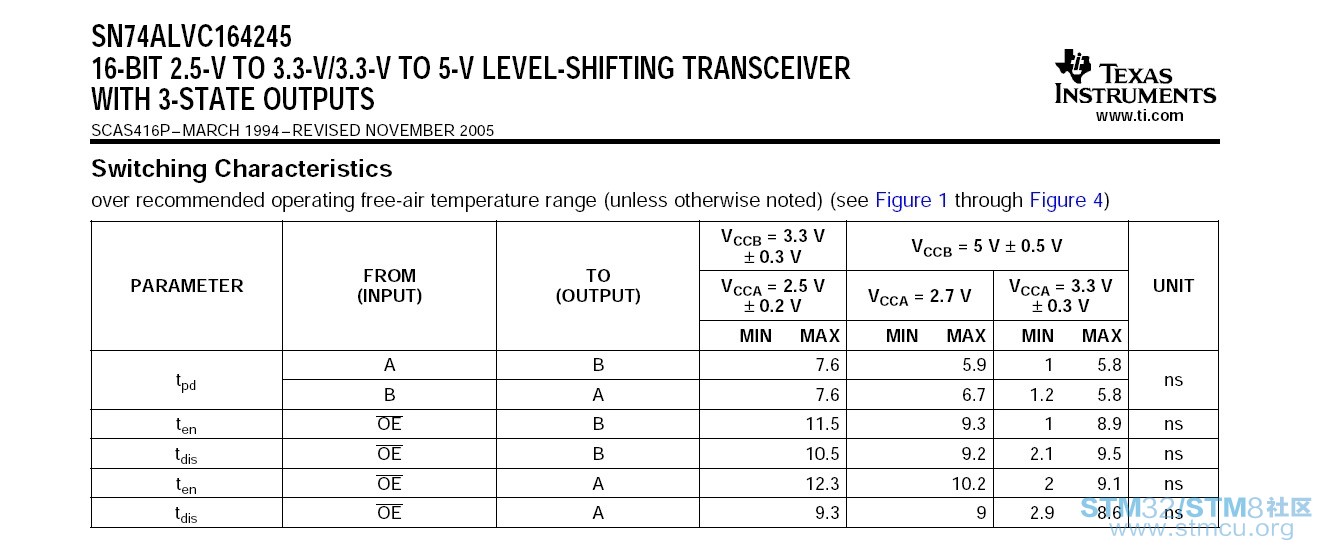

电平转换芯片基本都是百兆级的,用电平转换芯片应该问题不大。

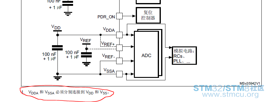

谢谢,那我VDD改用2.5V,VDDA=3V3A是OK的?。
之前是受STM32F743 参考手册上的一句话干扰,以为VDD和VDDA必须等值
七哥 回答时间:2018-3-12 21:29:39
之前是受STM32F743 参考手册上的一句话干扰,以为VDD和VDDA ...
在STM32H743手册中没找到VDAA必须接VDD的字样,不过我也没这么用过,还没用过H7系列。
