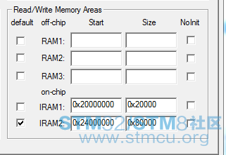

8、keil配置RAM如下,勾线IRAM2,不勾选IRAM1# _& a; {6 W9 {: ?
      见附件。6 ^: ?2 C; {6 z" @; J

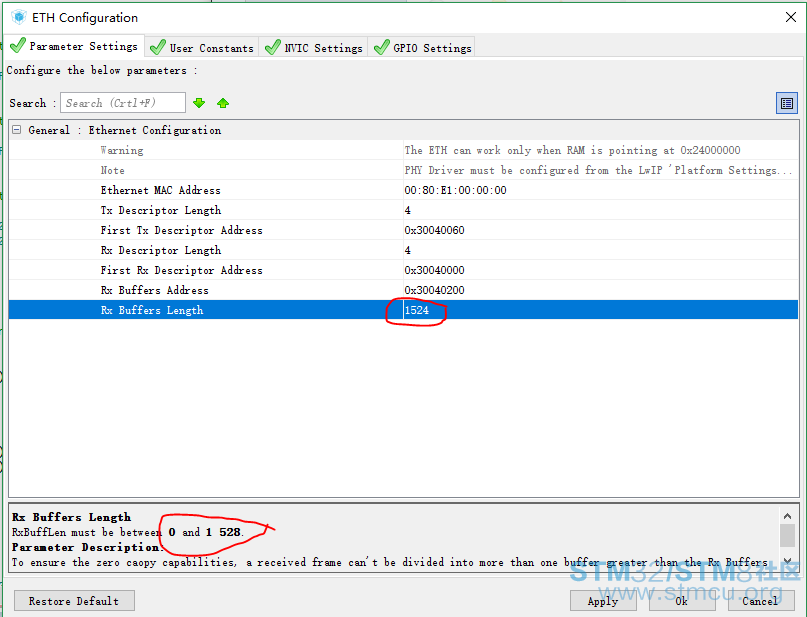

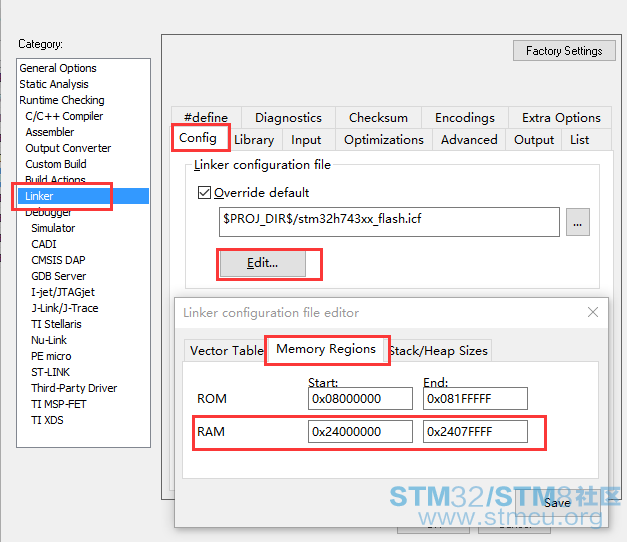

* Z5 @+ V% q) a6 w之前用的是F207+DP83848,很容易就调通了,这次换了H7之后,CubeMX里面配置完全不一样了,卡了2天,看到楼主发的注意事项,1个小时就调通了,非常感谢!8 _+ d7 d" `8 G( r
我再补充一点,在配置LWIP之前,需要先给PHY芯片一个硬复位,不然配置不成功,H7的RAM起始地址一定要是0x24000000,我用的是IAR,修改RAM起始地址的方法跟KEIL不太一样,ALT+F7打开“option”选项,然后选择“Linker”>"Config">"Edit">"Memory Regions"修改即可;2 p" q% p  H& [! w+ Z
" [& u; J2 }8 W, \1 i
另外有点注意的就是 使用CubeMX生成的“ethernetif.c”里面,默认的heth.Init.RxBuffLen是1524,但是在"stm32h7xx_hal_eth.h"中,默认的ETH_MAX_PACKET_SIZE 大小是1528,这两个是不一样的,需要手动改成一样的数。, i/ R; Y& v& @% M5 {
