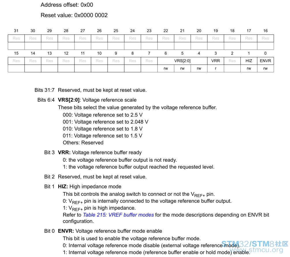

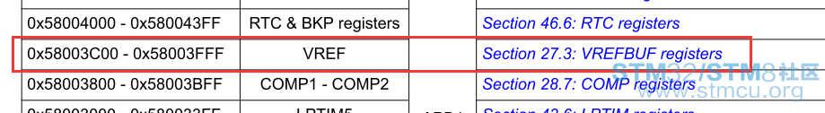

最近在使用H7的ADC功能时,将Vrefbuf配成了使用内部电源做参考的模式,没有外接参考电压源。此时使用AD通道采集的模拟量基本上都是满量程的0xFFFF,使用万用表测量Vref引脚的电压,发现只有0.8V。使用仿真器查看Vrefbuf寄存器的值,结果为0x00000000:
寄存器地址:
寄存器数据:
寄存器定义:
并不是我使用CubeMX配的模式,而且寄存器的值无法手动修改。使用CubeMX将Vrefbuf配置成外部参考电压模式时,外接一个3.3V的参考电压,此时模拟量采集才算正常。继续观察Vrefbuf的寄存器配置,依然是0x00000000;我想问下有没有遇到跟我一样情况的?此部分寄存器无法修改是不是被保护了?

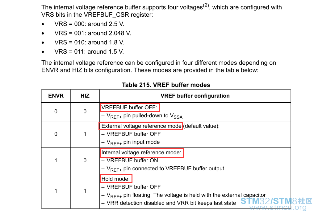

maxtch 回答时间:2018-4-3 21:28:10
手册里面其实讲的很明白了:最低两位 00 代表 VREF+ 内部接地。如果你要用 ADC,这两位不应该都是 0。如果在这种情况下你依然强行灌入 3.3V 恐怕会有烧东西的风险。

豌豆佛 回答时间:2018-4-4 09:52:09
maxtch 发表于 2018-4-3 21:28
手册里面其实讲的很明白了:最低两位 00 代表 VREF+ 内部接地。如果你要用 ADC,这两位不应该都是 0。如果 ...
不管把Vrefbuf配成什么模式,初始化之后,查看这个Vref寄存器的值都是0;
测量Vref的电压值是0.8V,这时候外接电压的话,AD采样的结果是正确的;
也就是说 ,AD采样正不正确跟Vref的配置没关系,只跟外部接不接基准源有关,这个跟手册里的描述是不一致的。现在怀疑是芯片内部的Vref有损坏的可能。

maxtch 回答时间:2018-4-4 14:36:54
测量Vref的电压值是0.8V,这时 ...
内部 VREF 应该是要从某处打开的

li4671 回答时间:2019-8-3 00:23:32
经过一天的探索,发现了一个神奇的东西——__HAL_RCC_VREF_CLK_ENABLE()
就是VREF的时钟
正常情况下,使用CubuMX配置好VREFBUF后,没有函数会打开VREF时钟,所以内部VREFBUF不能工作,相关的寄存器就始终是0x0000 0000.
只需要在初始化代码里打开VREF的时钟,即调用__HAL_RCC_VREF_CLK_ENABLE(),时钟打开后,VREFBUF相关的寄存器就可以正常配置了,VREFBUF也能提供基准电压了。
