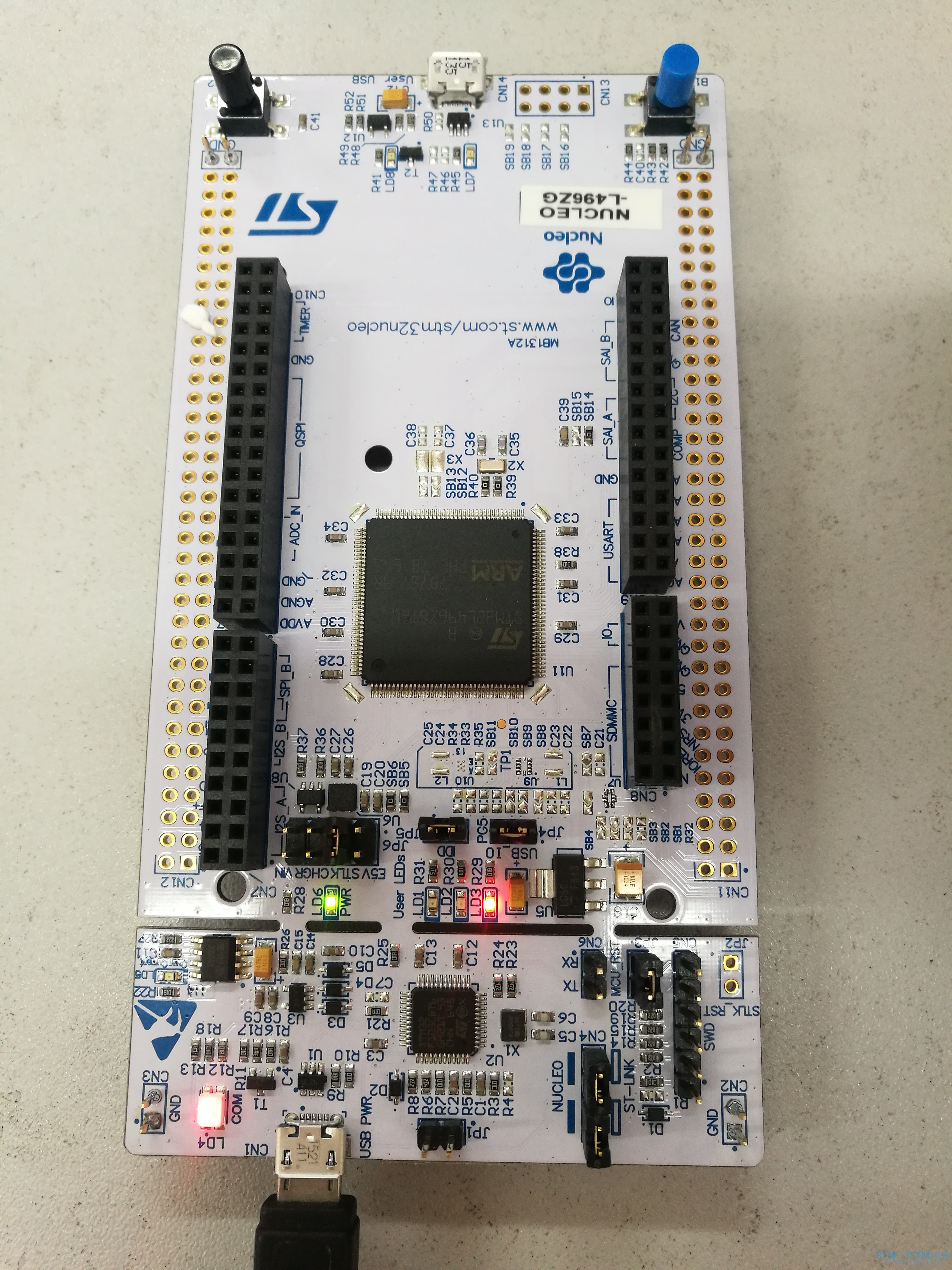

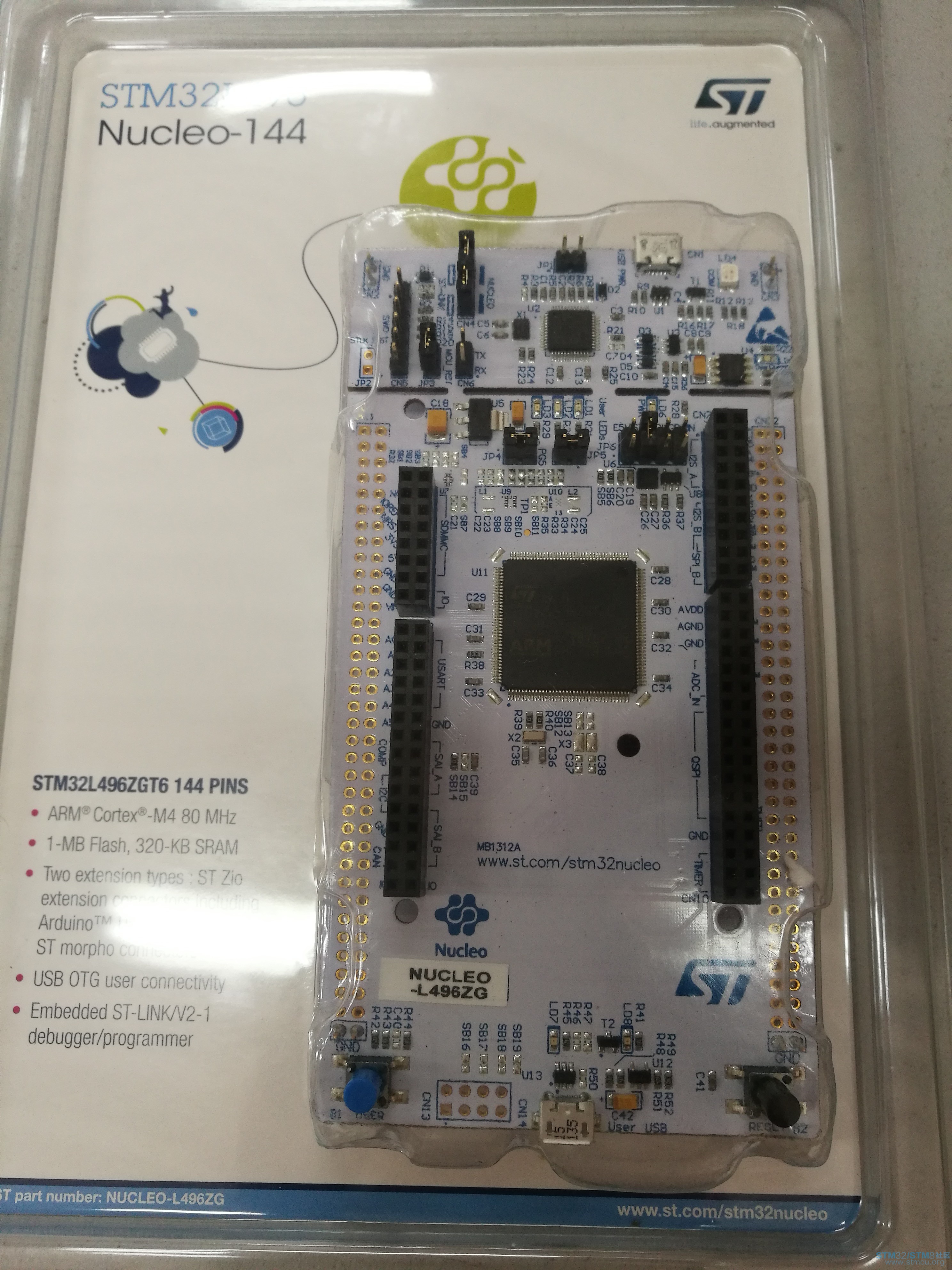

      收到了论坛活动提供开发板,感谢ST论坛给了一次使用STM32L496的机会。打开后看到板子做工很好,标识很清晰,很容易找到板子相关的接口。加电后,板子上的LED灯闪烁。
; i7 \) \4 n, i5 K6 L7 S% O
开箱图片:
file:///C:/Users/ADMINI~1/AppData/Local/Temp/msohtmlclip1/01/clip_image002.jpg
IMG_20180412_113632.jpg ( `" r9 ^: I9 H0 p- B* A6 r
加电后,指示灯闪烁:
file:///C:/Users/ADMINI~1/AppData/Local/Temp/msohtmlclip1/01/clip_image004.jpg

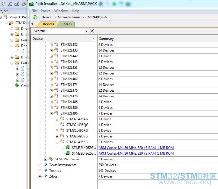

       使用MDK5进行编译,需要到KEIL官网下载STM32L496ZGTx相关pack驱动包:
下载完成安装后,在pack管理器中可以看到STM32L4系列的型号。

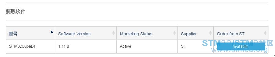

       下载STM32CubeL4软件: 版本1.11.0

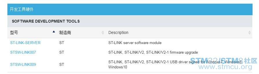

       此开发自带了STlink编程,仿真和下载程序时需要安装STlink驱动,驱动官网下载地址:
file:///C:/Users/ADMINI~1/AppData/Local/Temp/msohtmlclip1/01/clip_image010.jpg
       官网上STLink驱动以上三个相关的文件,选择第三个文件下载。
file:///C:/Users/ADMINI~1/AppData/Local/Temp/msohtmlclip1/01/clip_image012.jpg
       现在官网最新的版本是2.0.0。

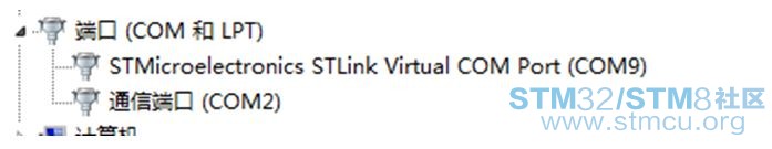

       下载安装后,在我的电脑-> 设备管理器中可以看到STJlink驱动的虚拟串口:
file:///C:/Users/ADMINI~1/AppData/Local/Temp/msohtmlclip1/01/clip_image014.jpg

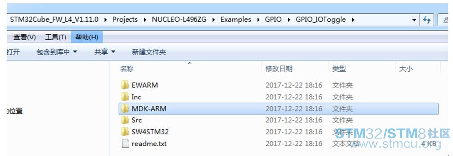

       作为新手,第一次拿到这个开发板,首先从官网程序中的GPIO开始:
       捕获6.JPG file:///C:/Users/ADMINI~1/AppData/Local/Temp/msohtmlclip1/01/clip_image016.jpg
进入文件目录,找到MDK-ARM文件,打开MDK项目文件。

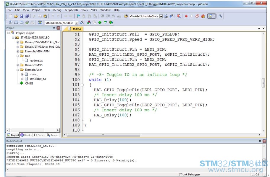

file:///C:/Users/ADMINI~1/AppData/Local/Temp/msohtmlclip1/01/clip_image018.jpg
       编译通过,下面设置编译器。

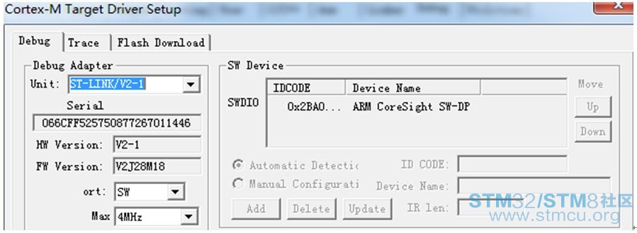

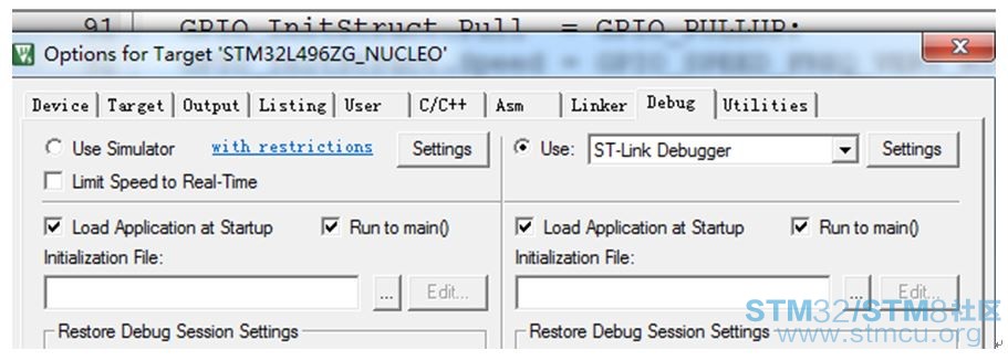

file:///C:/Users/ADMINI~1/AppData/Local/Temp/msohtmlclip1/01/clip_image020.jpg
       点击设置。
file:///C:/Users/ADMINI~1/AppData/Local/Temp/msohtmlclip1/01/clip_image022.jpg

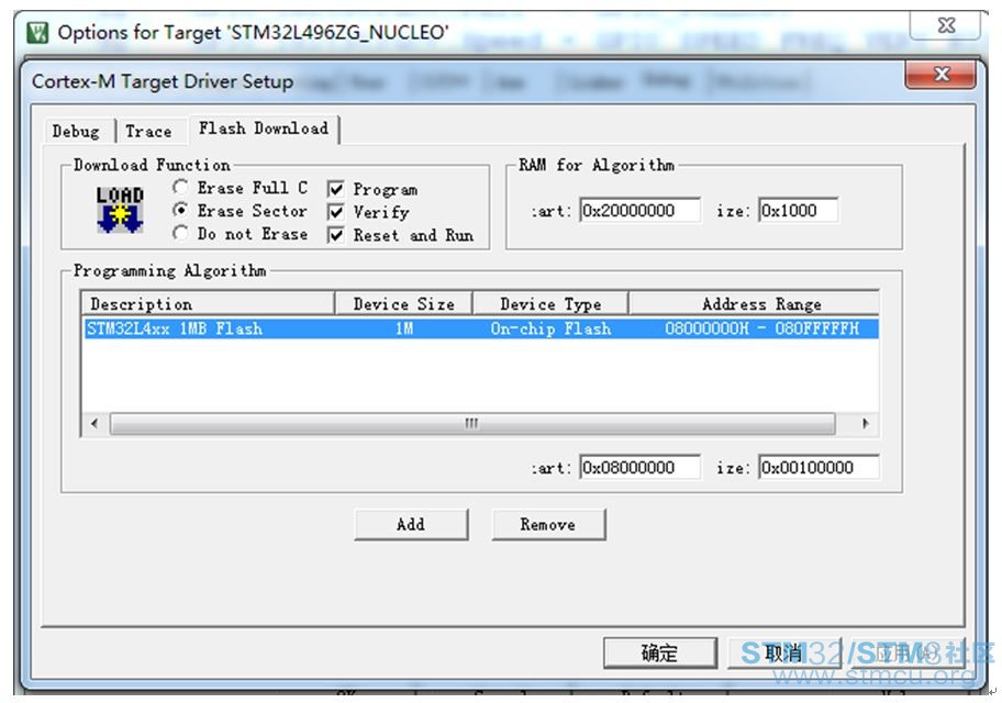

       可以发现板带STlink/V2-1仿真器,SW模式发现STM32L496内核。点击Flash Download进入下载设置。
file:///C:/Users/ADMINI~1/AppData/Local/Temp/msohtmlclip1/01/clip_image024.jpg
       添加STM32L4xx器件。

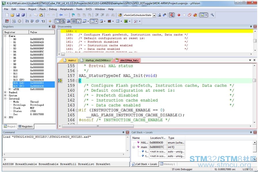

       接下来就可以仿真和下载程序了。
       仿真中。
file:///C:/Users/ADMINI~1/AppData/Local/Temp/msohtmlclip1/01/clip_image026.jpg

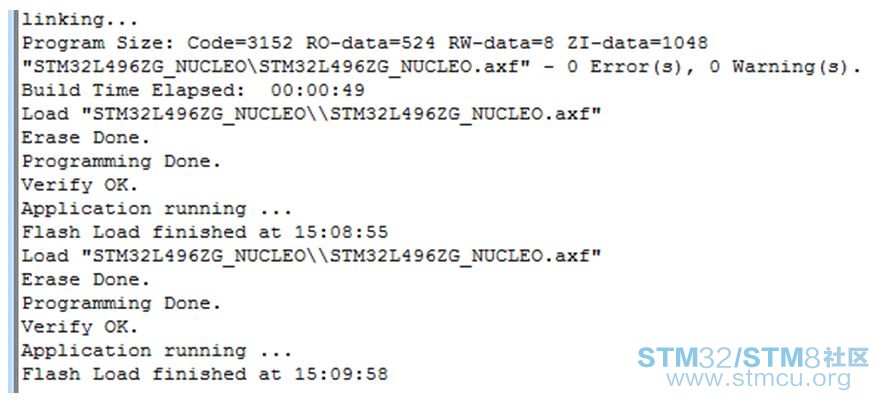

       下载程序完成。
file:///C:/Users/ADMINI~1/AppData/Local/Temp/msohtmlclip1/01/clip_image028.jpg
       下载完成后,LD1和LD2指示灯交替闪烁。
至此,MDK开发环境搭建完成。
