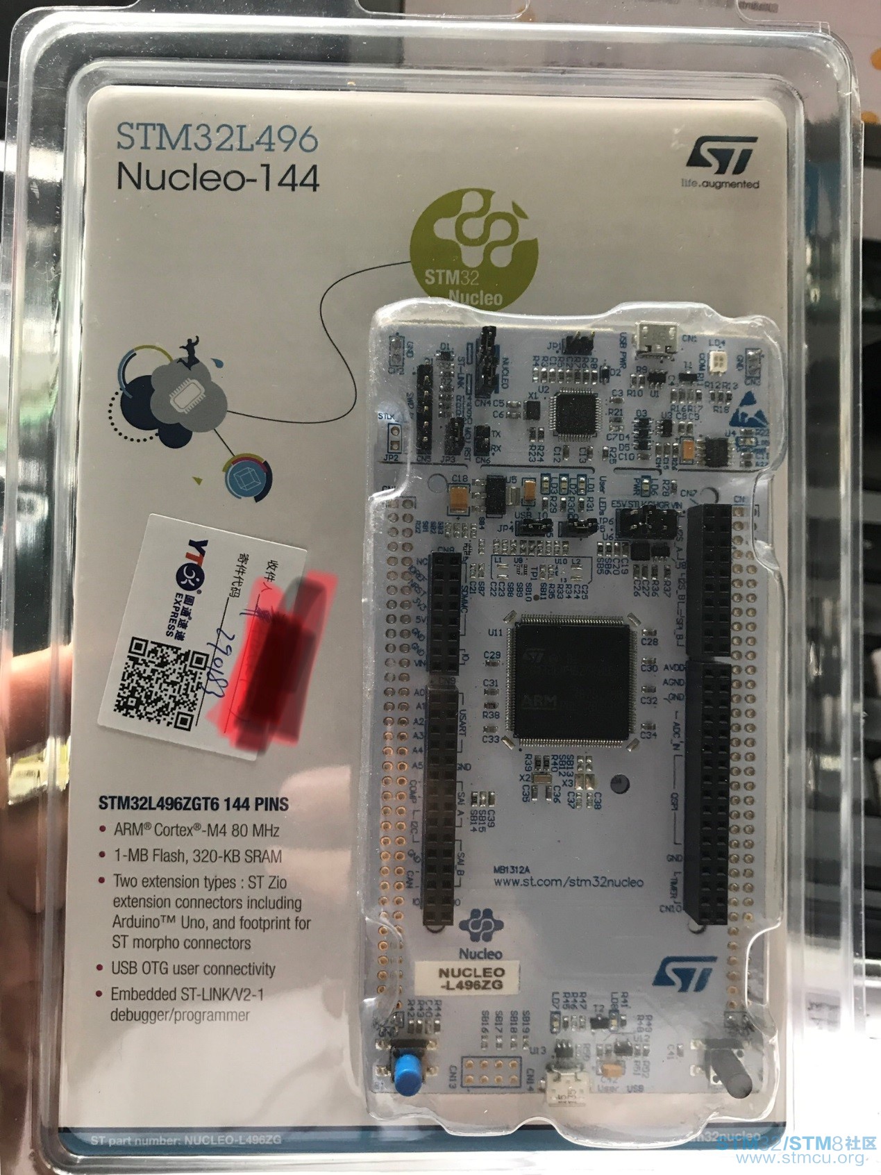

趁着这次《RTOS在线培训》,听说有开发板送,就尝试着申请下,以为会像以前一下申请了就没有然后了。直到接到破总的电话,才知道自己中奖啦。。。

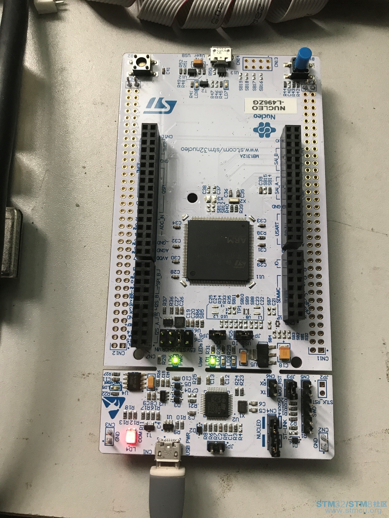

之前已经有很多坛友已经分享过很多开箱的帖子了,我就不重复了,贴张图,证明开箱过……
% U4 C% V; K" X. J) C: B

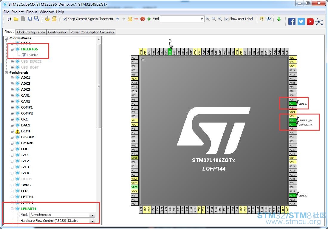

1、首先使用STM32CubeMX创建一个FreeRTOS工程
工程比较简单,勾选FreeRTOS和LPUART1,LPUART1默认IO是PA2和PA3,开发板上连接的是PG8和PG9,需要手动改过来。另外配置PC7为输出,此IO连接开发板的绿色LED。

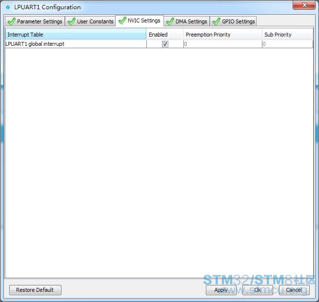

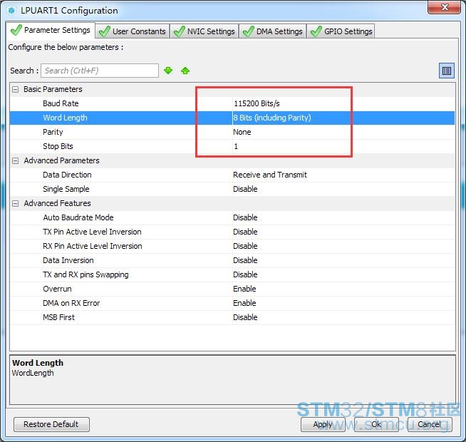

串口设置如下,打开串口中断。
完成后创建工程。

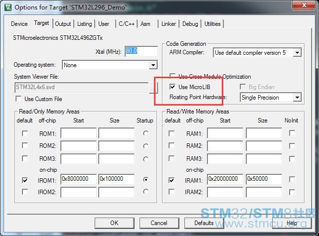

2、工程创建好后,对printf进行重映射,方便打印调试信息。
打开工程“选项”设置界面,勾选Use MicroLIB
然后把下面代码添加到工程中,就可以使用printf进行打印。
int fputc(int ch, FILE *f)
         /*将Printf内容发往串口 */
         HAL_UART_Transmit(&hlpuart1,(uint8_t*)&ch,1,0xffff);
         return(ch);

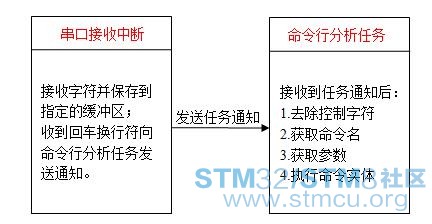

命令行解释器实现的思路:创建一个vTaskCmdAnalyze()任务,用来分析接收到的命令,如果命令有效则调用命令实现函数。串口接收中断用于接收命令,每收到一个字符就保存在buff里面,如果接收到回车换行符,表明已经接收到一条完整命令,则向任务vTaskCmdAnalyze()发送任务通知,任务可以去处理了。

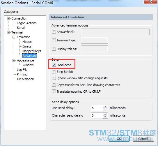

4、串口工具

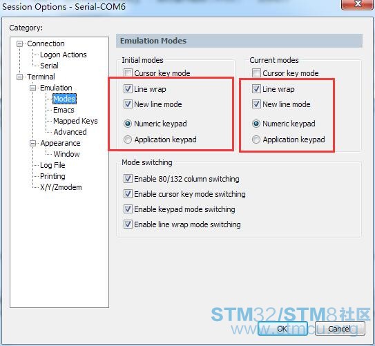

当然是大名鼎鼎的SecureCRT了,串口设置这里就不多啰嗦了。为了正常使用命令解释器,有一个地方设置需要注意。
1 L3 n, w+ R2 M6 \  a
依次点击菜单栏的“选项”---“会话选项”,在弹出的“会话选项”界面中,点击左边树形菜单的“终端”---“仿真”---“模式”,在右边的仿真模式区域选中“换行”和“新行模式”
9 b! Z" [  _: u
设置好这两个地方,然后加上我们刚才移植好的代码,就可以使用了。

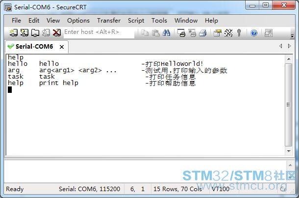

输入“help”命令,返回当前支持的命令和用法

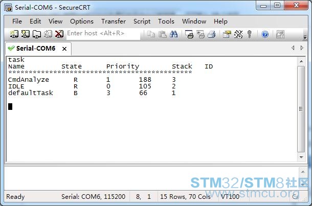

输入task,打印所有的任务信息
Task命令调用vTaskList函数,要使用次函数需要在FreeRTOSConfig.h中需要定义如下两个宏:
#defineconfigUSE_TRACE_FACILITY 1
#defineconfigUSE_STATS_FORMATTING_FUNCTIONS 1

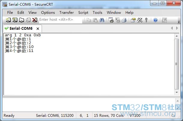

arg命令参数测试

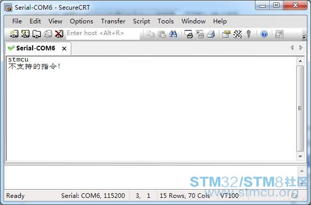

随便输入一个命令,返回不支持的命令

板子保护不力,才两天按键就不翼而飞了。
