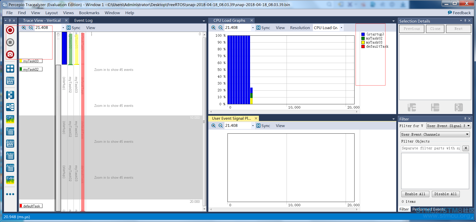

基于Keil5 STM32L496ZG的FreeRTOS之Tracealyze

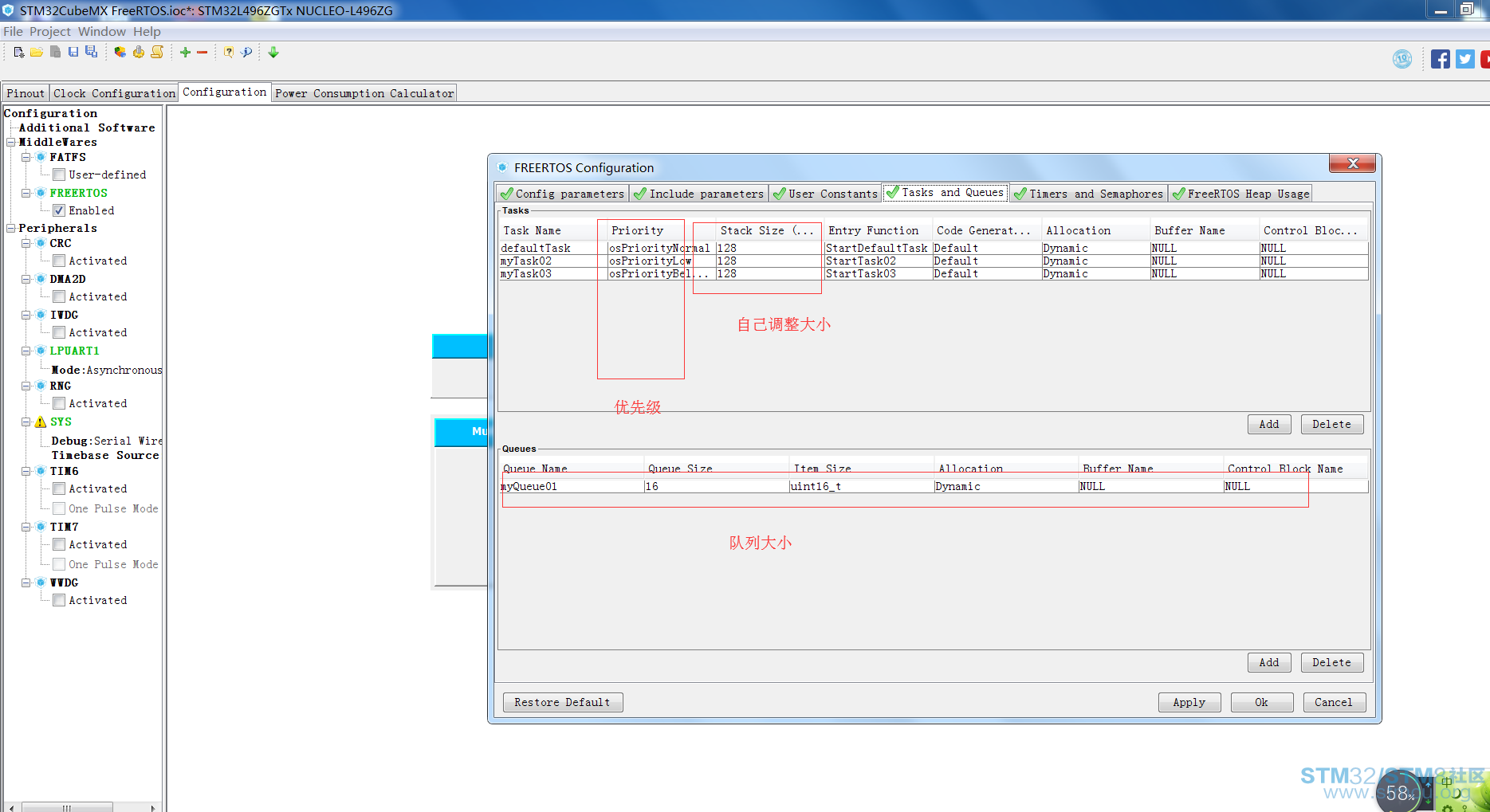

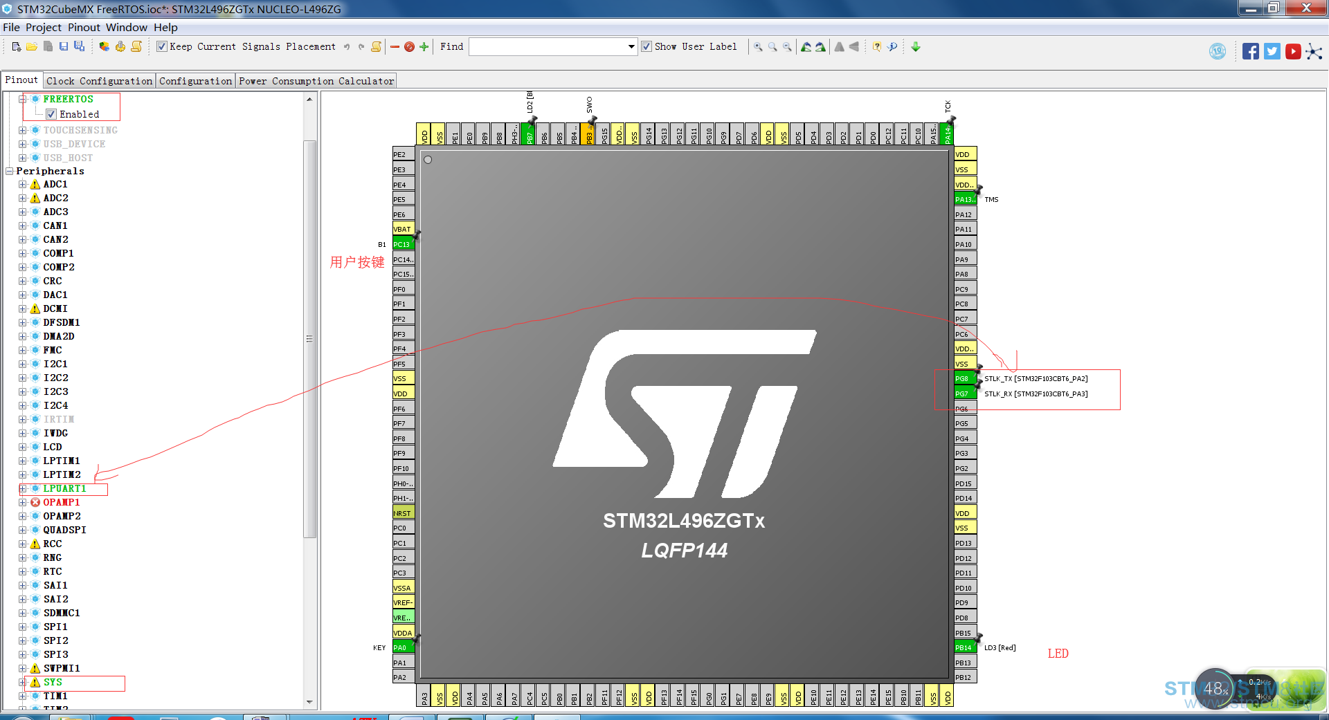

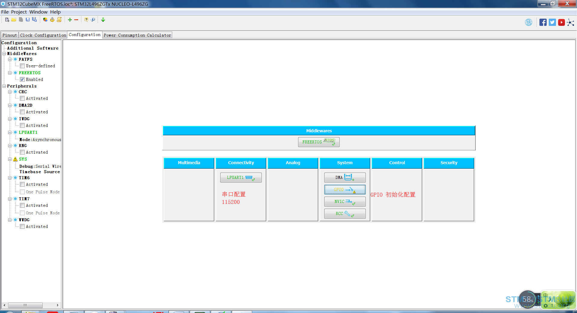

配置5.png 配置1.png 1. 工程师在STM32CubeMx下生成的,具体主要配置如下图:6 v' H7 V. K) S0 V1 J+ R2 T/ n( _
: a, X! }; ~, {4 A
参数配置
! y/ d4 q9 T. I
! `; }# {7 H1 E  ]* D2 Q/ D5 n5 v# R; B$ D, f  U

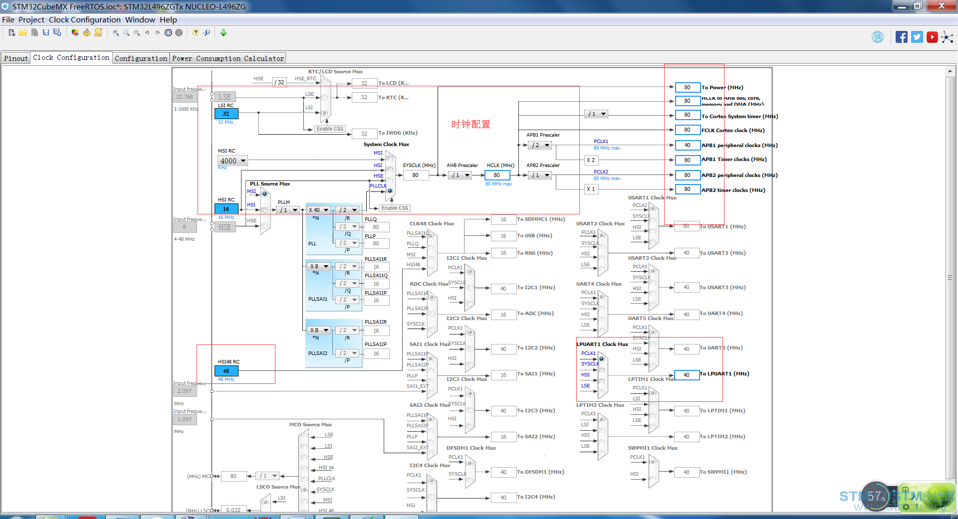

时钟配置* j  E  ~% v9 j. R! D
+ i0 w, I9 g1 D% f; ~' R2 }
: {1 ^( e2 W$ y7 X2 k+ c配置的外设 设置串口波特率,LED  按键灯( \9 I+ o9 `# U! t' X% `
配置3.png $ W: R) O8 s& }
! k( K9 a# M" j$ ]$ a- u; h% _! g

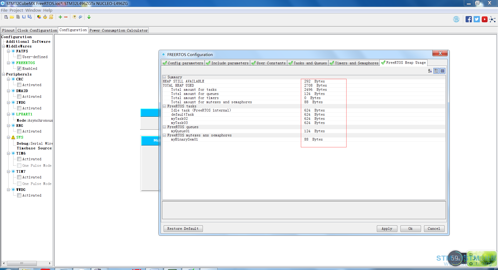

配置任务和队列8 d0 d* a" J+ l) C0 c
5 G  l3 H  B' c2 R' N% p' j1 }, a* z& I$ p
最后参数查看( A) {9 I& y  `6 L
配置2.png 1 Y$ E2 z' Q0 e2 d. c7 Q
- X# E0 c7 ^' C

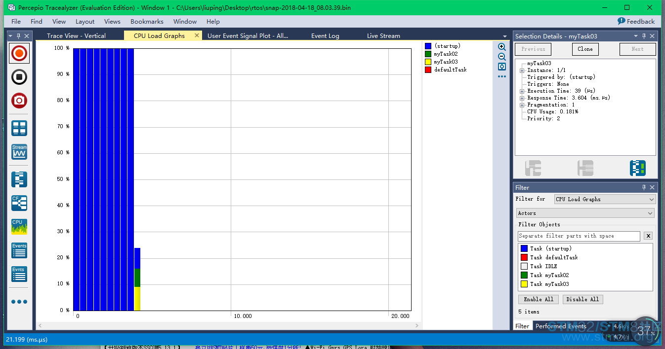

3 u5 m2 Z% U9 U! s' P完了之后生成代码  可以自定义KEIL和 IAR的版本。我做的是KEIL
0 }1 {" A) P+ U5 F" l  \% i, UEND  project*****************************************************************************************

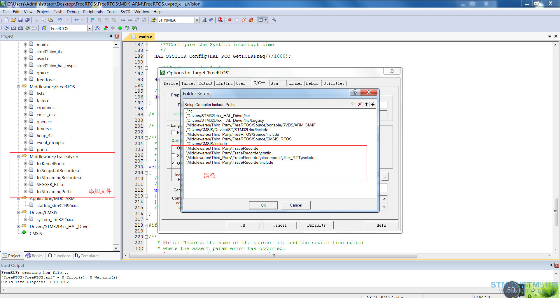

6 D' R+ j  X" e* R- t( [' P2.添加   TraceRecorder文件夹 中的文件和路径" W& P# |! s/ [
) o5 y9 P/ Q/ W4 ]1 m' L2 i+ w! a1 A1 A
添加 vTraceEnable(TRC_START);函数  要在操作系统启动之前& q* P* B* G; ^2 o1 J. C' A
; {! [& K2 n' X. \% d$ {

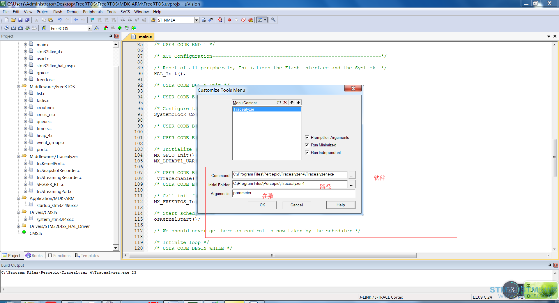

3.添加工具调用路劲" b( k$ {* d" |6 r9 ?+ D
/ n3 \7 i- T* N& _' q' ^# _ tools.png
7 m( n! A9 F- U, O4.仿真下载 调用 tools TraceRecorder3 Q- R/ ^, q6 g
启动软件   注意在这需要设置 你存放hex 文件的路径和jlink地址
: W3 p2 m  z3 {0 g+ Y. b keil.png
: x1 m! T, s% [* q: R0 K3 { keilA.png 5 y: w1 O) G0 s3 l; a6 |% y
. C- f1 Y  \0 J- ~* l
& `% W6 E8 @9 M7 K! Ohex文件 见附件
) c/ j$ x* T# U9 s FreeRTOS.rar (993.12 KB, 下载次数: 11)
