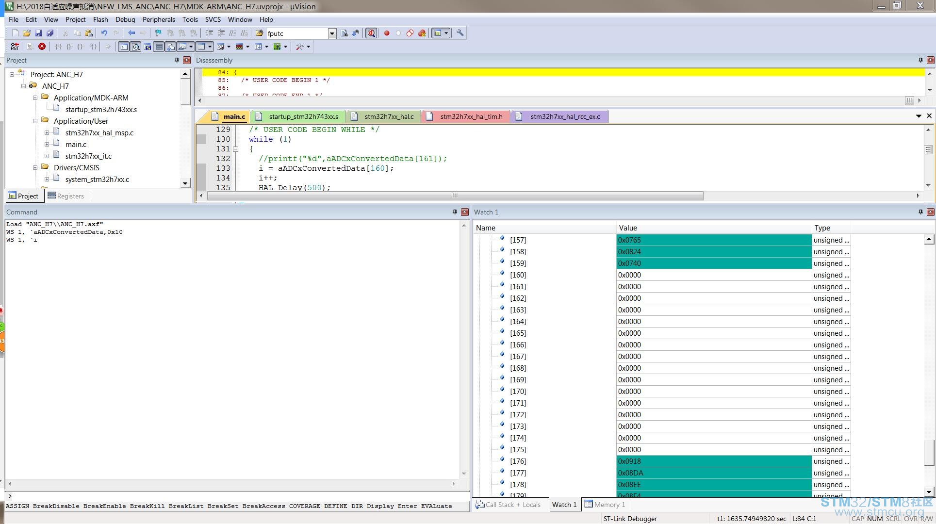

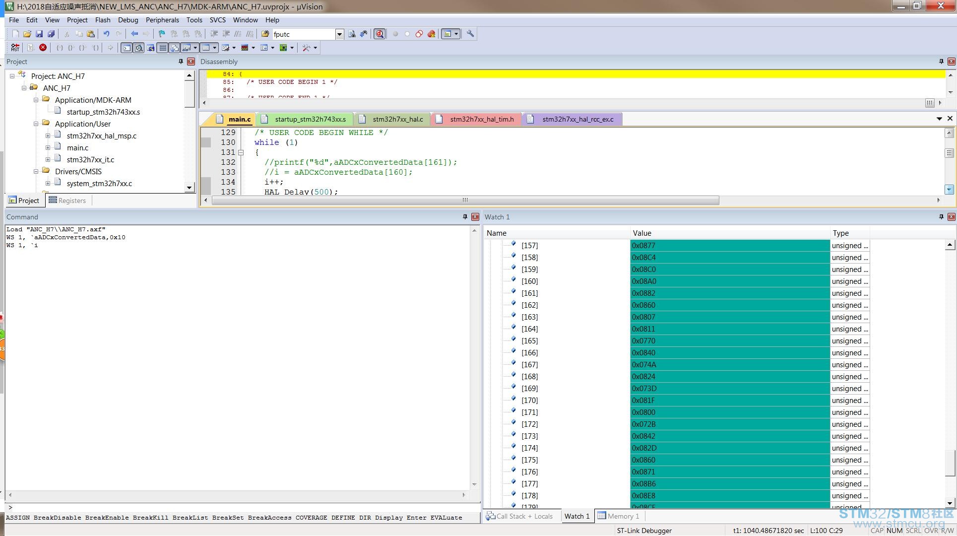

当开启了Dcache后,使用DMA循环模式传输ADC的值,结果出现了只要一读数组中的值,如ADC_buff[200],只要做i = ADC_buff[160];立马ADC_buff[160]到ADC_buff[175]都会是0,就像ADC的值不再往里面传了一样,关闭Dcache或者不读值,接收正常,这不是日了狗了吗?Dcache这么难用,而且用Cube开启MPU,立马Hardfault,唉。程序如下:
ALIGN_32BYTES (static uint16_t   aADCxConvertedData[192]);int main(void){  SCB_EnableICache();  SCB_EnableDCache();  HAL_Init();  SystemClock_Config();  MX_GPIO_Init();  MX_DMA_Init();  MX_USART3_UART_Init();  MX_ADC1_Init();  MX_TIM2_Init();  if (HAL_ADCEx_Calibration_Start(&hadc1, ADC_CALIB_OFFSET, ADC_SINGLE_ENDED) != HAL_OK)  {    Error_Handler();  }  HAL_Delay(500);  HAL_ADC_Start_DMA(&hadc1,(uint32_t *)aADCxConvertedData,192);  HAL_TIM_Base_Start(&htim2);  while (1)  {     i = aADCxConvertedData[160];        i++;        HAL_Delay(500);  }}
QQ截图20180422172604.jpg 图1:开启Dcache,ADC的DMA循环传输一个端口的ADC值,只要一读立马附近都GG。
2.jpg 图2:开启Dcache,不读ADC的值(注释掉i = ADC_buff[160]),一切正常。
各位大神,求教,就究竟怎么了,而且,官方的例程,也开启了Dcache,读值,没问题可以!!!反复看了N遍,除了用的端口不一样,其他配置一模一样,Cube配置的。有这么日狗的事情吗?真想咋了这板子的心都有了,原谅我菜

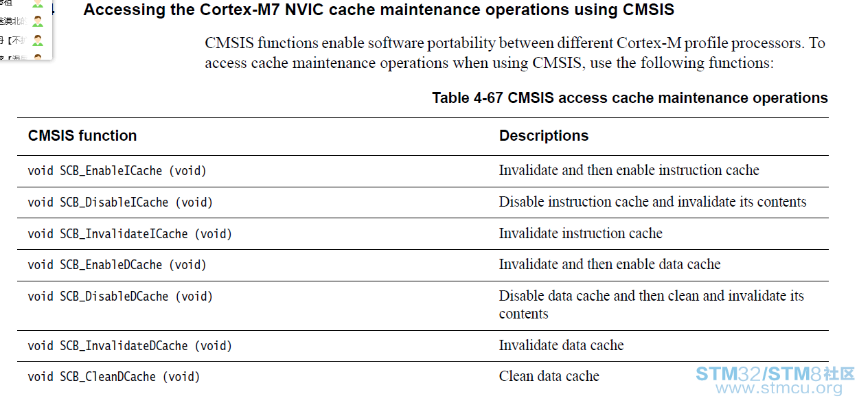

不是板子问题 是你真的菜
你要用dcache首先就要保证dcache和ram里的数据都一样的
你用dma接受数据 这个操作是不通过cpu的
简单的说就是dma改变了ram里的数据 但是cpu不知道 还以为ram数据是他缓存在dcache里的 cpu操作的还是dcache里的数据 能不出错么?
你cpu在读dma传输的数据的时候 加上dcahce刷新指令 自己去查CMSISI接口里的函数 ARM都提供给你了

smallcsduck 回答时间:2018-6-12 02:38:39
紫暮凝雨 发表于 2018-5-27 15:36
请问您用过的刷新指令是什么?
ARM Cortex-M7 Devices
Generic User Guide

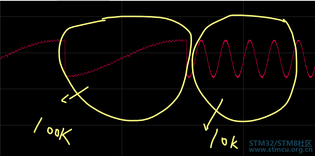

Love_ST 回答时间:2019-11-12 09:49:02
楼主请教一下,我现在使用ADC+DMA双缓冲对一个信号进行采样,然后我把数据读取出来发现一直不正确,我降低采样率就行,我现在就是怀疑是CACHE的问题,但是按照我的方式改了CACHE还是不管用呀!请问一下,如何才能关闭CACHE呢?
