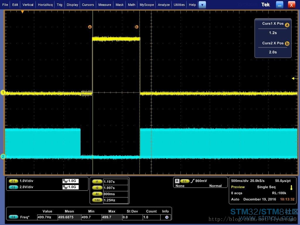

   此外,同时在每个SysTick中断输出一个波形,用来检测SysTick是否正常:
  1. void HAL_SYSTICK_Callback(void)
    $ ^" f% w& {. y( h5 b5 h
    + M2 L* U4 [, Y+ H5 G( s# K. R
  3.     HAL_GPIO_TogglePin(GPIOA,GPIO_PIN_11);//用PA11来检测SysTick波形
    7 d, n, Q- c( X# s& ?7 ~  \
  4. }
   - L1 z3 H9 e8 D1 |' M) t
   最终得出如下波形8 ~; S1 e) l# K6 l6 s
图1 擦除FLASH时间与SysTick输出波形
( @+ @) P% M! F# W4 n        如上图,黄色为PC8脚波形,表示擦除FLASH的时间,下面蓝色为PA11管脚波形,表示SysTick波形。' l# {; Q. ]5 X/ T: @, [. @, G

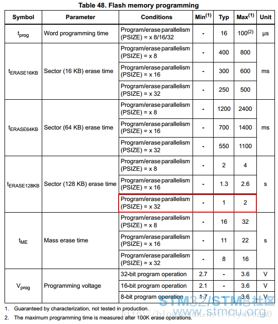

   从上图可以看出擦除sector8所需要的时间是800ms,这个与客户认为的2ms是不一致的。查看STM32F412的数据手册,在第6.3.12节中可以看到如下信息:
* T4 ^. u, @3 y9 m+ r; Y+ i+ N! k6 R8 Y9 {; Y
图2 擦除FLASH扇区所需要的时间
. ?2 H3 ~) |$ Y6 S' U% n        如上图,在PSIZE=32时,擦除一个128K的扇区需要大概1S(典型值)的时间,而我们从图1中实际测出的为800ms,这个基本相差不大,单与客户认为的2ms相去甚远,基本上我们认为这里的800ms是正确的结果,但是这个又是什么原因导致客户通过SysTick测出的值是错误的呢?

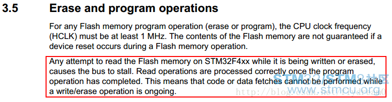

   实际上,从图1我们也可以看出,在擦除FLASH的期间,SysTick是没有波形的(见图1下面蓝色波形),同时在参考手册3.5节中有如下信息: 3 k. Z& ?$ L; E  d" w/ n2 b
3 @9 N/ b. e2 q* h6 H
图3 参考手册中关于擦除扇区的描述

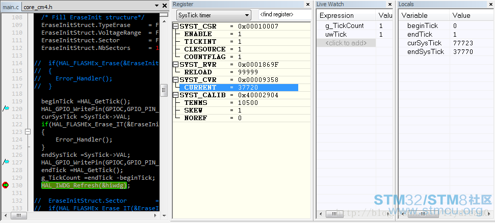

. Y) r! b, X5 T! M, D, j! w) l      这句话的意思是说,在擦除FLASH的期间,若尝试读取FLASH,则会被暂停,实际这个”读取”是指取指,我们都知道,程序的执行首先得通过从FLASH中通过I-BUS取出指令后才可以执行。这里SysTick之所以会被暂停掉,就是因为在擦除FLASH期间,为了执行SysTick中断例程,内核会尝试从FLASH取指,从而导致被暂停掉,进而全局变量uwTick的值没有机会增加。下图是调试界面: , S/ c/ e" {5 u
" e  j6 p# Y3 [: T' N6 ~
图4 调试
: m3 O( ?* b6 \4 A) X( \' N- u
       如上图,在执行擦除扇区后,SysTick的全局变量uwTick就增加了1,但SysTick在内核中的寄存器还是有变化的。这个与我们的预想一致。
