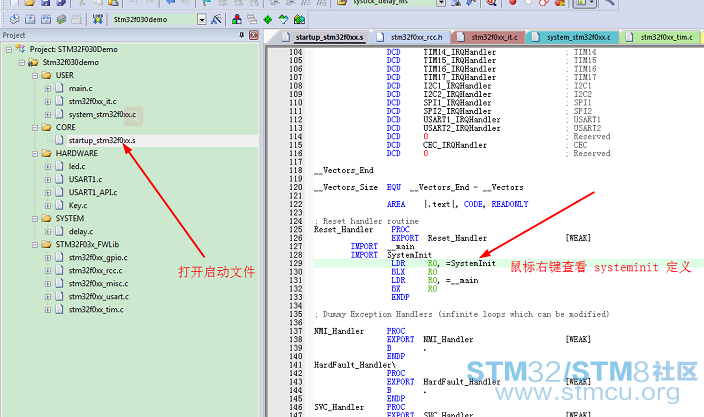

一.看程序运行的时候初始化时钟部分:. Z5 r) v8 h0 P) ]
5 n5 Z7 i) J, f7 a

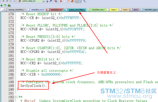

  R0 P0 x# h- k二.查看systeminit定义如下:6 d$ o: R$ ^# m0 }+ n. |
2 l( X- o' I+ \( \
! }% H: N  {* v! X
( Z" {( Q6 D! R% x; y5 {这就是打开的函数内容这就是使用外部时钟的配置,也就是库函数的默认配置):static void SetSysClock(void)* e$ t$ I  ^& `* e6 r
