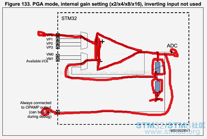

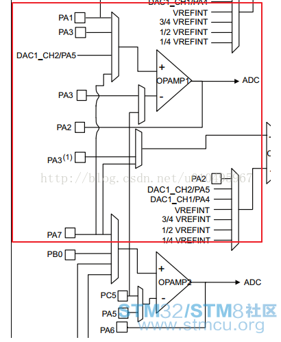

图 STM32F303内部运放框图的一部分 主要看红框中的部分,梯形可以看成是多路输入一路输出的选择器。我们可以看到对于OPAMP1,同相输入端有四个IO口可以选择,分别是PA1,PA3,PA5,PA7(注意:根据手册上的一句话“The external gainsetting mode gives full flexibility to choose the amplifier configuration and feedbacknetworks.”根据这句话我认为这四个IO口中的任意一个都可以复用输入,由程序决定)。其中PA5可以复用为芯片内部DAC的一个输出端,PA7同时也能复用成OPAMP2的同相输入端。对于OPAMP1,它的反相输入端可以选择PA3,PC5之一。从图中可以看出,OPAMP1的输出可以直接连接到芯片内部的ADC模块,作为ADC的输入,同时也能将PA2复用为它的输出。从这种框图中可以很清楚地看出芯片内部各模块的连接,对于应用MCU帮助很大。 " @1 J* o' W2 R; P7 Z 若将片内运放的输出直接作为片内ADC的输入的话,需要同时使能ADC及运放,而且运放与ADC的连接是固定的,比如OPAMP1的输出连接到了片内ADC1的channel3上。 % ?6 n# ?% u, i0 l0 Y. p6 F6 L3 p" p% I 3.运放的工作模式 接下来是应用片内运放,运放工作的三种模式: ) b: l4 I; _" V l 独立模式,外接增益调整模块(大概是将运放单独拿出来,连接外部电路才能控制增益)9 P4 e6 ?4 N% j" `3 C' {9 d Standalone mode (external gain setting mode) 4 G: S8 x! u! E8 \7 o' Q7 Z l 电压跟随模式 , k& P8 Y) J7 W/ | l 程控增益模式 3.1独立模式

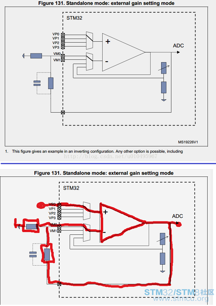

图 运放处于独立模式时的说明图 看上图,上图是运放处于独立模式时的说明图片,为了便于说明,将实际工作的电路用红笔勾出(如图片下部分),可以很明显地看出这是一个基本的反相放大电路,它的增益由外部的两个电阻来确定,片内的运放只是作为一个独立的运放出现。当然也完全可以接成其他形式的放大电路。% g( \& |7 v. F% f4 m/ I5 T 3.2跟随模式 D, B) p% a5 W 这个模式下运放作为一个电压跟随器,其增益为1。例如同相输入可以与DAC相连,使电路输出阻抗增大。 ( p# C1 g ^' w3 V, K

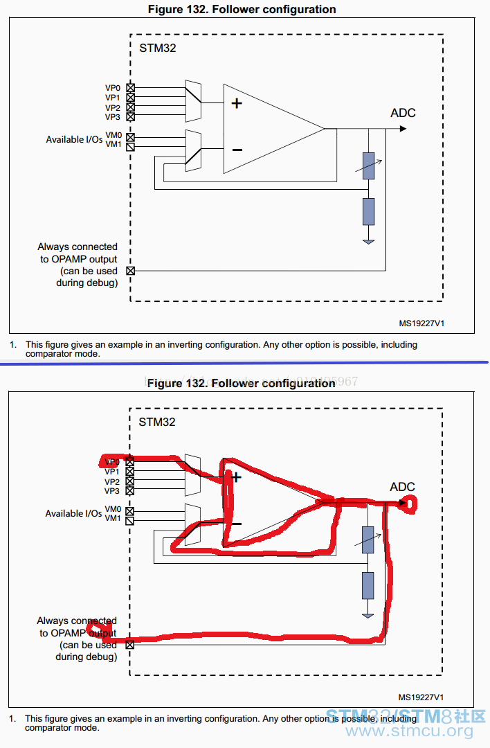

图 电压跟随模式的说明图 $ i/ v% g5 H5 e9 r3.3程控增益模式' Q/ m2 I' Q4 j( a7 F8 v 增益可以在2/4/8/16中选择,也可以用这个运放来做个有源滤波器。0 `: J. ^5 q* n# u8 u' C : v$ M) N+ M6 @

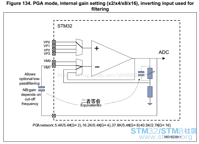

图 程控增益模式的说明图 ' d: R% N- X/ \* G/ U$ P
图 运放用作有源滤波器 暂时写这么多,关于程序的方面下次再写,谢谢大家。 附+ q% ^. q* ?3 S( ?3 l0 f- ?: a 主要参考资料包括:% M/ r) b/ B+ J; \$ ]1 X1 K ) Z0 w; w N& m- [% X: E DS10362: ARM® Cortex®-M4 32b MCU+FPU, up to 512KB Flash, 80KB SRAM,FSMC, 4 ADCs, 2 DAC ch., 7 comp, 4 Op-Amp, 2.0-3.6 V 8 [2 t1 g: Z/ k; v& f RM0316: STM32F303xB/C/D/E, STM32F303x6/8, STM32F328x8, STM32F358xC,STM32F398xE advanced ARM®-based MCUs& j( K6 M( I F0 u" r! b - }, m- W4 a. f( B5 P' P* u( c 上述文档由ST公司编写,并发布于其官网上。( w- Q5 z) N; f: D8 ~* J: R6 q( _ 3 h: S! X& {& R9 X+ w0 c$ a7 i 1 W+ \6 v* M5 H. Q4 a 转载自CECEHANG! {6 U; z% L9 a2 J- W+ a) A ! }. s0 S' S: e* { |
