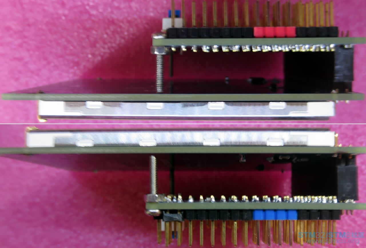

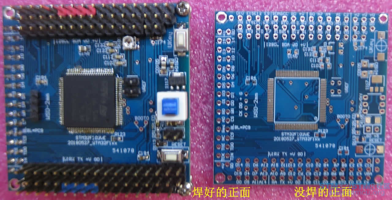

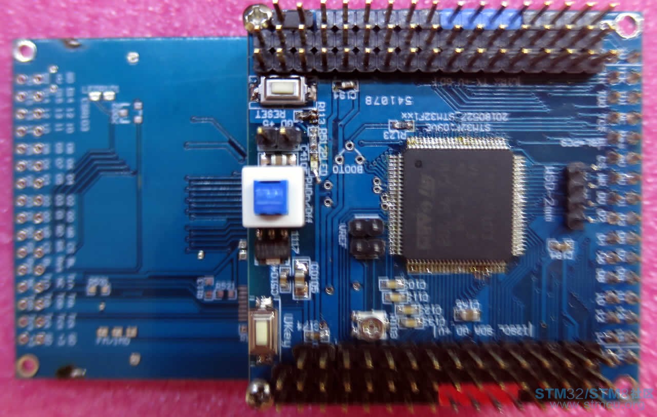

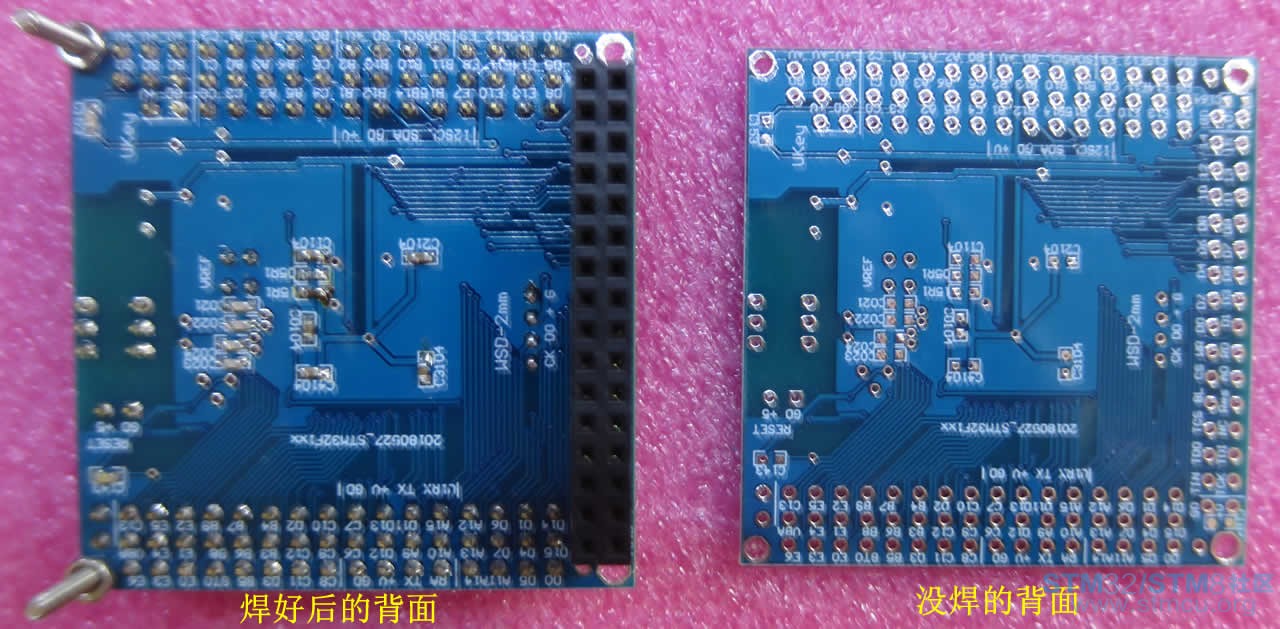

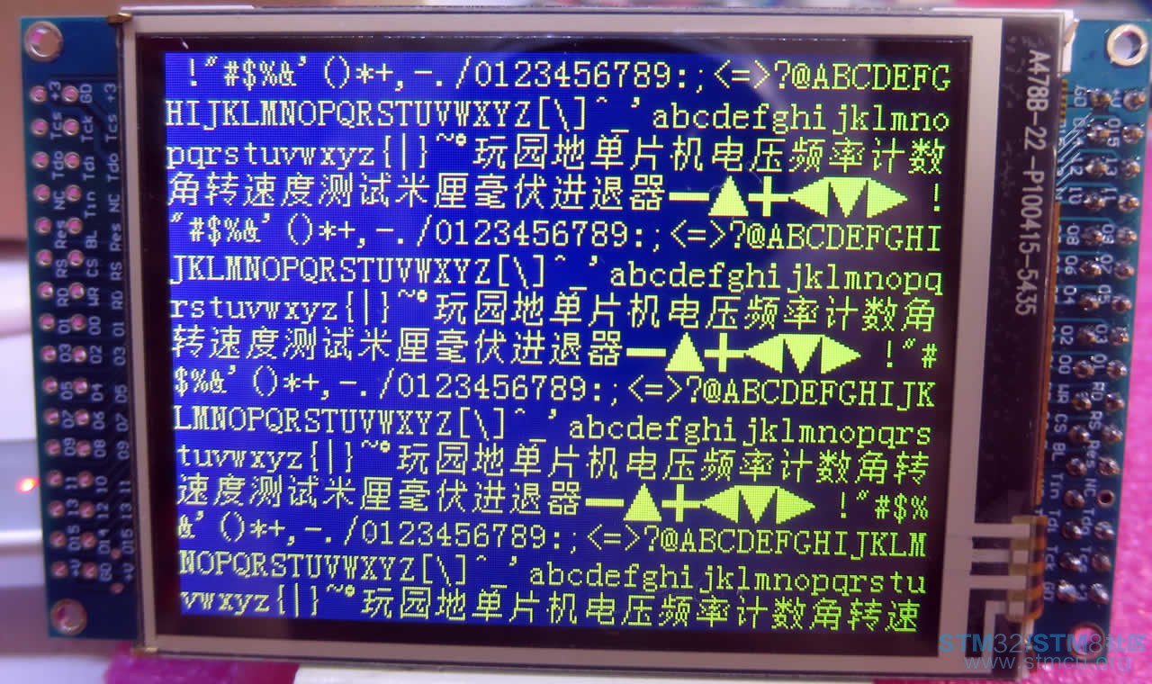

就像开始所说主要目标是为了测试FSMC控制LCD,因为100pins的VET6缺少LCD控制信号,就近连接采用PD_4、PD_5、PD_6、PD_7作为LCDRD、LCDWR、LCDRG、LCDCS、复位直接连接到芯片的NRST上。最简单的方法就是采用mbed的BudOut类直接定义16为数据总线,和分别定义LCD控制信号,经过调试可以驱显手头已有的3/4,2.8寸TFTLCD刷显以前设计的字符和屏幕控制图标了。 小板的各种照片见11~16。周片6 是驱显LCD刷屏ASCII码和符号。: H: M+ L- Y7 [) N 顺便说一下,前一段时间从深圳 《深圳市金际达电子有限公司》地址:深圳市福田区福田街道福华嘉汇新城嘉悦阁11B 购买了4片STM32F103ZET6,单价8.88元,连邮费[6元]一共差不多10元1片,感觉不错。结果令人失望,只有第一片是Ok的,之后的3片其中两片静态电流仅仅5uA,1片静态电流差不多5.6mA,正常范围,但都无法被ST-LINK或J-LINK识别。已经在深圳至少两家公司买东西有问题了。对方态度很好,焊后寄回来也管换——焊下来就不知成什么样了,况且北京快递至少15元,PCB也废了3块。我买东西收到就好评,现在也只能自食其果。我想再买两片到其他公司了或在QQ群里咨询买两片继续实验。此公司号称5年老店,金牌卖家,但愿我是不幸的意外者,只是太寸了点,3/4的概率都让我碰上了。只吐为快,也给同僚们提个醒。 1 i ~" l6 r) @9 q; d; T |
