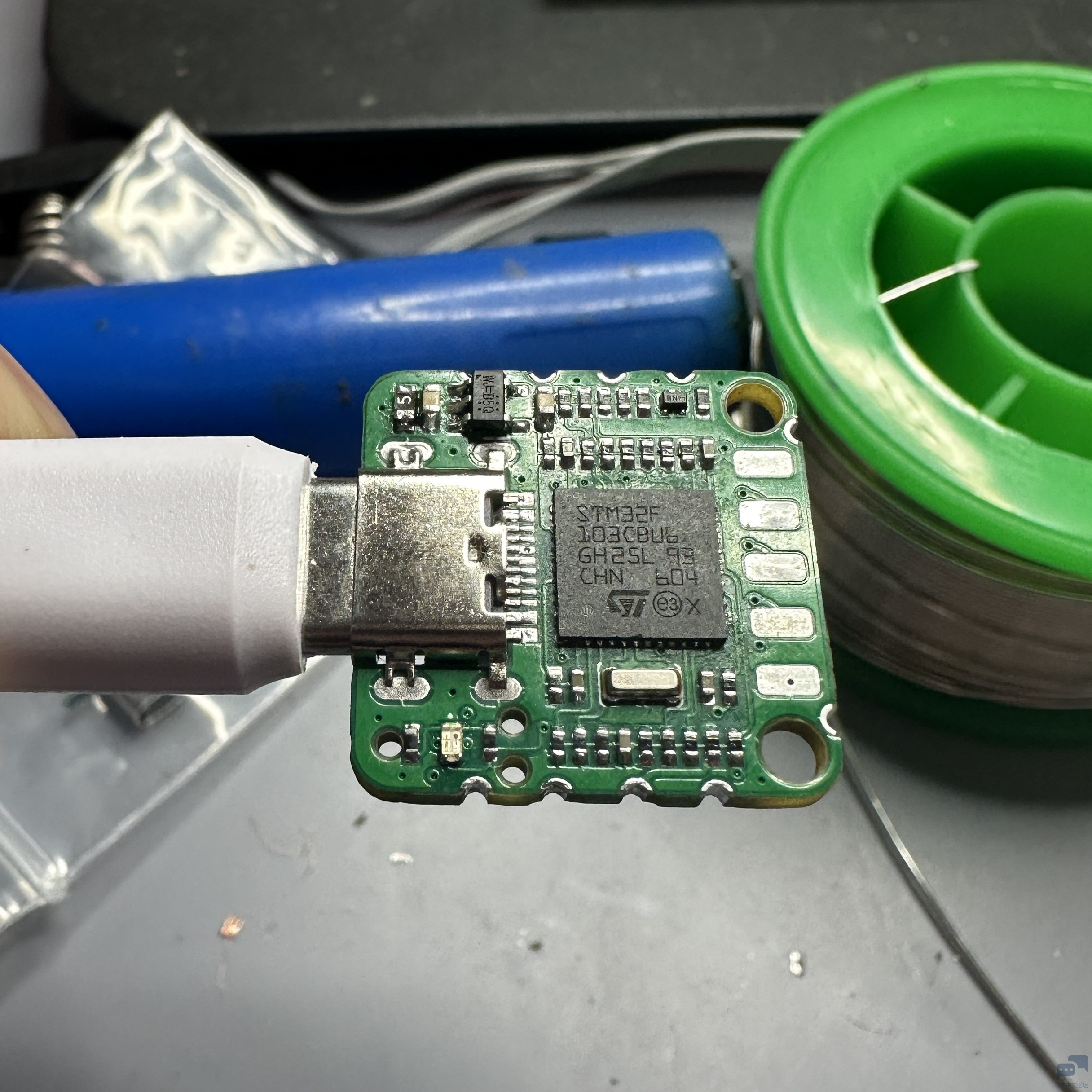

extremeorange 回答时间:2024-7-16 13:50:02
radio2radio 发表于 2018-9-15 11:43
是的,我之前用来测试的STLINK是CBU6的。看来固件还认IC。
你刷一下我一楼里面的V2.1固件,然后ST的CubePr ...
我自己打板使用stm32f103cbu6芯片的板子 可以反复刷固件 功能一切正常
