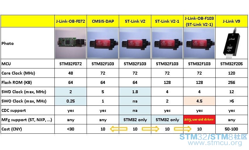

7 p* n2 c3 ]( r9 y/ q7 _$ R废话少说,先看看下面的性能对比表:
- a( e: n5 |6 ^1 X4 U Low Cost Tools.JPG
' R( N, U. F6 F$ I4 s, ]0 x2 D' {
  w, B  F3 n  |% Y怎么样? 动心了的吧,还不快快下手。

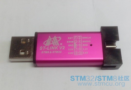

% k& n: H. u; |" a% e& g' b4 E: s: x重要提示:( \& ]7 D* q+ h4 O5 G# Y
坊间的STLINK-V2仿真器,外观一样一样的,里面的板子/IC封装可能有不同,同名的引出线的位置也有可能不同,建议买有10条引出线的,就是有2条3V3线 和 2条+5V线的这种,线多容易修改。
1 p# v* O  L& Z$ B5 J( ]- ~( b# r. X0 [! t7 n- ^
我就在同一家店买过两次STLINK,两次收到的内部IC是不一样的。 有关IC,改V2-1和J-LINK-OB需要128KB的,大部分印着STM32F103C8T6的,也是内部有128KB FLASH,我买到的就是这样。如果不幸买到了真的,只有64KB FLASH,那就只能用在改CMSIS-DAP上面了。

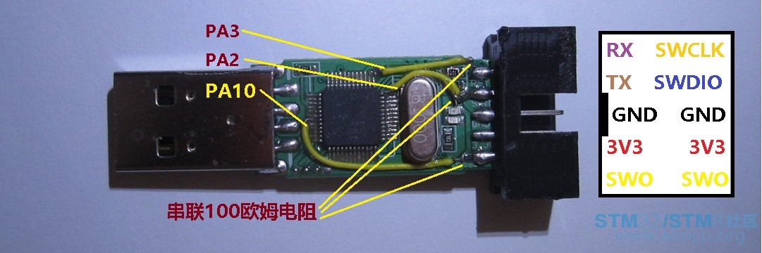

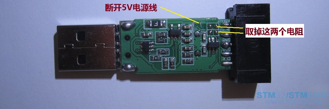

7. 电路改动,为了要使用CDC/SWO功能,就要改动电路,把相应的连线接到外面来。一共需要改3条线,看图说话:" R; Q  ?3 d9 F9 i1 v/ V
1a.jpg - t+ U9 T+ V) O6 V& w# S
' j+ q5 G% w! B6 B7 ?+ P8 { 3a.jpg 3 }- s) p8 ]( d) r! g
: o3 m# J* R7 {0 C4 {
注意,我的这个STLINK-V2手指,3V3和+5V线,底板上下是联通的,不容易分割开来,所以改动以后+5V改成SWO就会有两条,本来用一条线就可以了的。如果不使用SWO,+5V线可以不动。如果可以分开+5V/3V3的两条相同的线,就可以保留原来的RESET线,RESET线的功能也是有的,参考下面的链接2。电路改动方法,要根据您的手指的实际情况来决定,我的方法仅供参考。 总之是要将PA2/PA3/PA10三条线接出来,您尽情发挥好了。7 P6 C1 S' s. l9 z( L* V

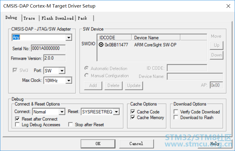

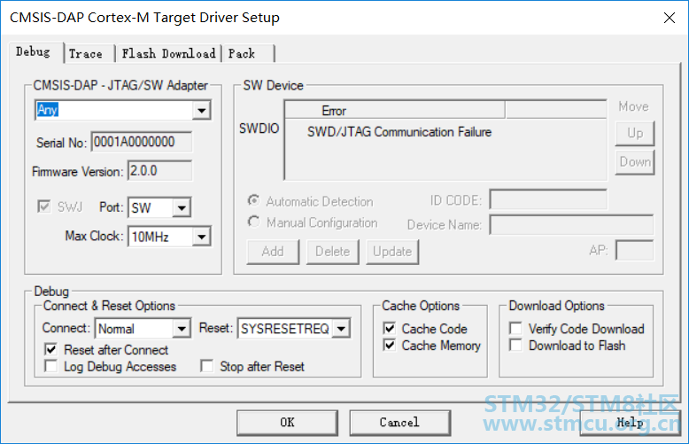

saberarthur 回答时间:2019-8-19 11:21:24
大家好,我手上有真C8T6(Flash 64KB)的ST-LINK,按照大家的建议刷成了CMSIS-DAP,然后出现了奇怪的现象,IDE为uV5(5.28a),当我用这块CMSIS-DAP连接F030(M0内核)的板子时,可以正常下载。 QQ截图20190819111514.png
7 u: ?% w8 A7 q( K5 _% C# h2 v& n连接L432(M4)、F429的板子时则会显示SWD/JATG Communication Failure(通信失败),
  ^3 m# r* X3 ?& h$ j/ N QQ截图20190819111537.png
6 i/ @, J7 r( h6 E4 G/ A- s7 f不连接任何开发板时也并非显示为no target,同样为Communication Failure。我想请问有人与我有同样的情况吗,大家的C8T6转CMSIS-DAP之后使用一切正常吗?& e9 G# t4 k) m7 d, p
+ y6 l0 C! x" {7 K9 h; T
. T$ u+ x- s1 V5 z! ~/ c* a
* v' |2 P) N# L刷回ST-LINKV2时是可以正常下载的,也就是说L432、F429的SWD是没有关闭的。
