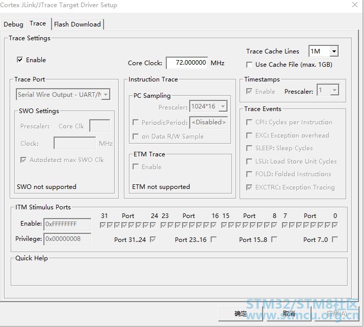

lzhang97 回答时间:2019-8-28 17:08:15
批注 2019-08-28 170625.jpg 我在其他帖子里看到您说您的STlink刷成SWO后有SWO
6 ^; B2 J0 D# G% ]
radio2radio 回答时间:2019-8-28 18:56:54
SUSTZL 发表于 2019-8-28 17:08
; _# \6 f. t6 q- R# }* h我在其他帖子里看到您说您的STlink刷成SWO后有SWO
1 X' _8 X& C1 r; v
刷成JLINK以后,确有SWO,只在SWD模式才有。
lzhang97 回答时间:2019-8-28 22:02:35
radio2radio 发表于 2019-8-28 18:56! I# c4 }: ], U
5 D, E3 B0 A% i  A官网下了个最新的STLinkReflash重刷了一下就有了

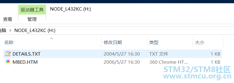

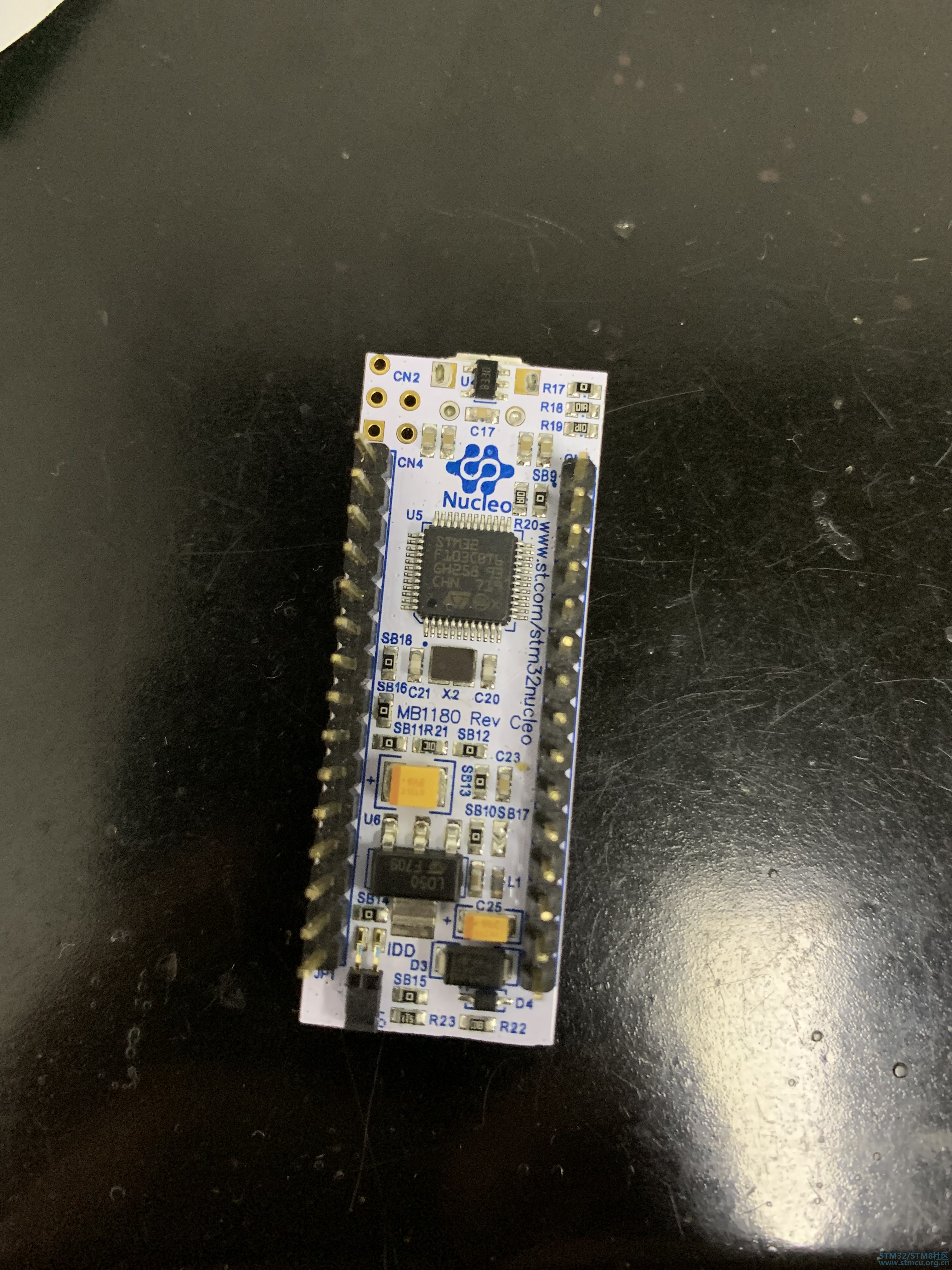

saberarthur 回答时间:2019-9-2 19:05:24
你好楼主,我了解的有一些STLINKV2-1是支持MBED拖拽下载的,比如Nucleo-32的板子,也是集成了STLINKV2-1,但楼主分享的STLINKV2-1的固件烧录之后只有U盘功能,我想是否V2-1还存在带MBED拖拽下载功能的固件?
: p. O& k" p/ j这个板子也是103CBT6,带MBED3 g9 g" h5 b' d+ i
2 |% q0 h5 ?0 u! p  I- E3 N/ t5 j7 @1 D+ H
radio2radio 回答时间:2019-9-2 19:58:59
saberarthur 发表于 2019-9-2 19:058 s8 ^3 F' O  w8 A1 y
你好楼主,我了解的有一些STLINKV2-1是支持MBED拖拽下载的,比如Nucleo-32的板子,也是集成了STLINKV2-1, ...
2 O' W) H( V( V8 }8 H0 ?由于我不使用拖拽下载,没有仔细研究过那个U盘有什么用途,经过您的提醒,才知道他是给MBED用的。肯定是我们的固件没有做到完美无缺,固件本身以及进一步升级的固件都是ST原厂的,至于为什么不出现MBED可用的U盘,我不清楚。 与Bootloader有关?希望有大神能解决这个问题。
