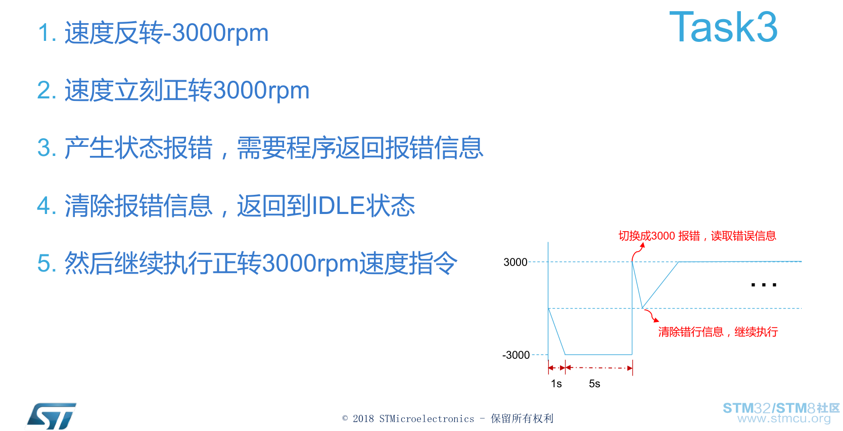

首先来看看任务3的要求:
这个可通过代码实现也可以通过上位机实现,已经有坛友做过这样的事情了。通过上位机做就是快速拨弄圆盘,这样系统不能在短时间内反转,造成观测器不能收敛,触发速度反馈错误报警,其实我个人觉得这里也是有过流报警存在的,这就看系统优先响应哪一个报警了。

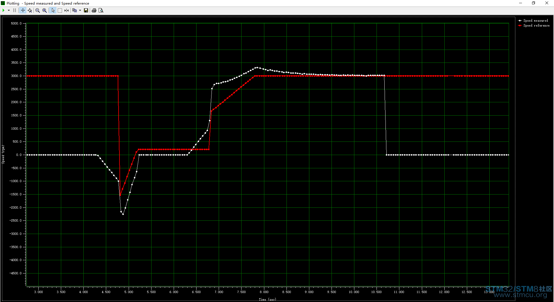

实验现象:
3 }+ a: I/ ~" W! T) y! a
通过速度变化趋势可以看到任务成功实现了,我对比了PPT的预期结果图,有一些差距。当速度设置为3000rpm时,speed reference并没有跟随代码变为3000。另外,我做了延迟清除错误信息,所以在图中可以看到一截零速状态。

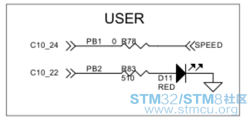

现在分享一个开放性实验,旋钮控制转速,我把这个任务定为任务4吧,用旋钮来控制电机转速我觉得才是真正的一个电机控制系统。
由于SDK中并没有考虑旋钮ADC的初始化,所以如果要使用旋钮电位器首先要通过cubemx对ADC进行初始化,在我的第二篇帖子中已经讲过关于套件的硬件资源,也知道了旋钮电位器连接的是PB1引脚。

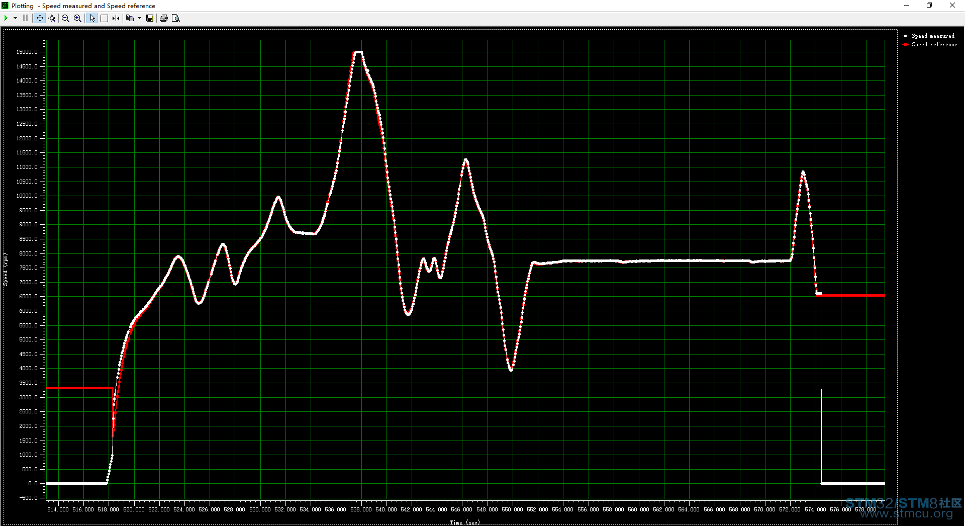

实验现象:
从实验结果看来,这份代码默认速度PID能很好的跟踪给定转速。
我发现一个问题,代码里面在电机运行结束之后有些变量好像没有清零,这个问题留到后面在研究吧。

zhdzhd 回答时间:2018-9-4 23:27:57
VR连接的脚感觉像是PB1,从电路图上来看.
子曰好人 回答时间:2018-9-5 08:56:32
zhdzhd-174422 发表于 2018-9-4 23:27+ I2 Q: N0 J4 e, j0 a& k# S5 e8 H
8 [$ l/ _1 o5 t/ E: K4 H手误写错了,已更正
