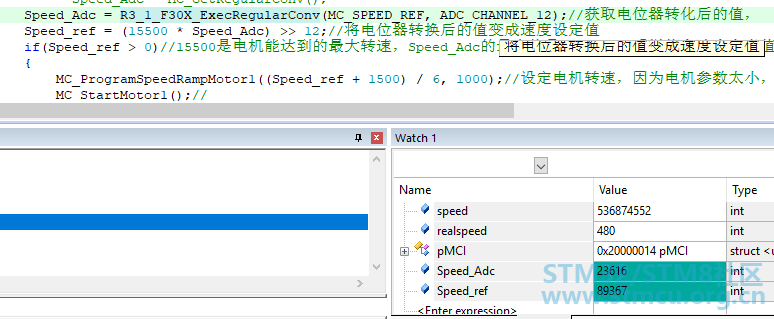

子曰好人 回答时间:2019-4-9 09:56:57
gatsby32 发表于 2019-4-9 09:167 _9 W& S" m$ V/ B3 u! ~% k* o) U( A; d
哥,你能给我详细说说这个表达式是怎么算出速度的吗?为啥是 Speed_ref = (15500 * Speed_Adc) >> 16,右移 ...
& {: C& G0 n2 s$ D! j- P9 @) L( [  G请看本帖12楼,我已做了解释,这里写错了,应该是右移12位
, b; X+ ~3 O0 B# D! c& |
15500是电机能达到的最大转速,Speed_Adc的最大值是4096,ADC采样值和速度参考值的换算方式为:(Spped_ref-0)/(Speed_Adc-0)=15500/4096=15500>>16;
3 s$ v" e" r* [; S2 {- i- _8 Q
gatsby32 回答时间:2019-4-9 10:02:55
4096是2的12次方啊 哥
子曰好人 回答时间:2019-4-9 10:07:08
gatsby32 发表于 2019-4-9 10:02; @, E, m& `! t$ x/ W  j
4096是2的12次方啊 哥
& c  w! _/ R+ {2 \* p  u
你有没有仔细看帖子里面的讨论。。ADC是12位的,右移12位哪里有错么,我没有在代码里改过来

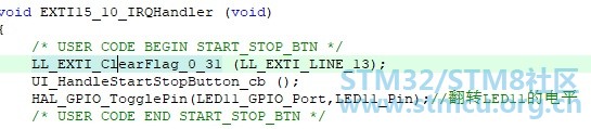

哥 不好意思,我不知道还可以翻页看下一楼。这个是什么意思LL_EXTI_ClearFlag_0_31 (LL_EXTI_LINE_13);为什么是清除LL_EXTI_LINE_13,老哥给我解释下行吗?) m/ m7 Q! c/ b7 x
子曰好人 回答时间:2019-4-9 13:23:55
gatsby32 发表于 2019-4-9 11:410 T* o) B. K( l, }+ R% G; y
哥 不好意思,我不知道还可以翻页看下一楼。这个是什么意思LL_EXTI_ClearFlag_0_31 (LL_EXTI_LINE_13);为什 ...
9 `1 @1 O5 b. U9 k' R/ ~( p
清除第13号引脚出现的中断信号,因为NUCLEO板子的蓝色USER按键是PC13引脚,每个IO的中断都有一个外部中断线对应

哥,这个ADC是12位的 值不会超过4096,但是为什么 Speed_Adc的值这么大啊8 g& Q* i6 W9 G# I3 A4 n) K
子曰好人 回答时间:2019-4-10 21:00:43
gatsby32 发表于 2019-4-10 09:17
9 z: ^$ u7 A5 d" j6 [8 c, }. K; D. _哥,这个ADC是12位的 值不会超过4096,但是为什么 Speed_Adc的值这么大啊
3 K# S) t2 |! K$ \4 K8 R说实话我忘记了,你单独旋钮转到底有ADC能采出大多值你就除以多少吧
gatsby32 回答时间:2019-4-11 09:57:26
哥 照理说4096是2的12次方应该右移12位,但是我右移12位之后电机转速根本不正常,只有1600多转,而且不可调。反倒是右移16位电机转速可以调到150005 t* \$ n4 j7 t* h$ t+ ^
子曰好人 回答时间:2019-4-11 11:00:40
gatsby32 发表于 2019-4-11 09:57
/ w& S: |$ R3 f3 g5 x( ~哥 照理说4096是2的12次方应该右移12位,但是我右移12位之后电机转速根本不正常,只有1600多转,而且不可调 ...
# B) g+ J* V$ E; n' s你再看看ADC采样那个函数吧,我记得当时我是旋转电位器,采到最大的值是65535才右移的16位,也许采样函数做了处理,忘记了

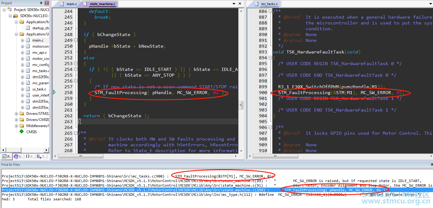

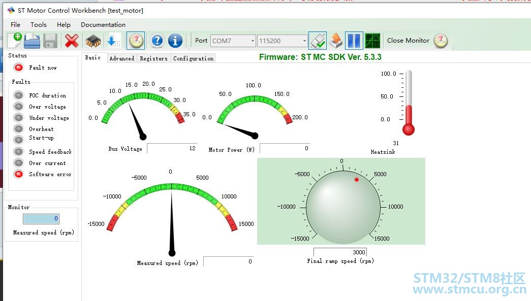

nobutac67618 回答时间:2019-6-17 10:33:50
$ ^! I9 c* F4 V9 E
子曰好人 回答时间:2019-6-17 14:29:32
nobutac67618 发表于 2019-6-17 10:33+ }8 [' C! T9 {1 R8 }, v5 Z
楼主好,请问我按照你写的代码,下载之后Workbench界面上显示software error。能否帮忙解答下,多谢!
% t$ }, I, W) U9 }9 `# [ ...
- l4 N% F0 |6 Q6 N! v4 _在程序中,只有这两个地方可能触发软件错误,你可以调试的时候在这两个地方打断点,就知道是哪儿的问题了。0 w9 a3 T9 V8 u
很大可能是出现了HardwareFault
, h' g) ^1 f8 K5 v6 P8 e) Z. y) P
