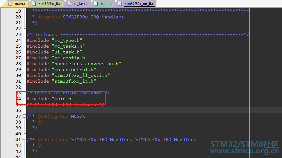

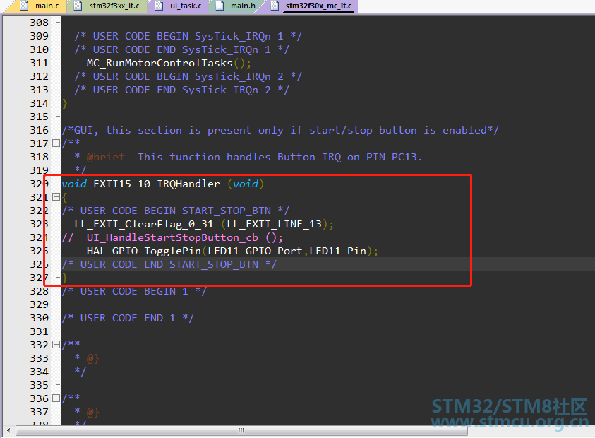

按照下面两个地方修改就可以了- y: r* K+ u# l- J7 `
修改处1.png 修改处2.png # [1 K# T. F5 R

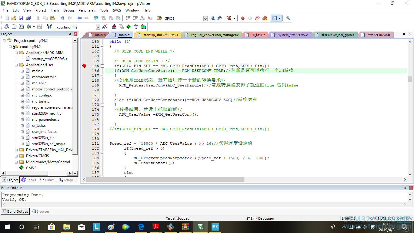

这个自动生成的例程是基于无传感的吗?  这个公式是怎么算的,我按照你说的那样改了 还是不行。我换了一种方式,然后用的你的这个这算公式,带年纪转速最多只能达到10500& ]; M; G  t2 h2 `: y( p

3 o2 X* F; S* @' Q3 g! w% Q/ R这个公式就是将ADC值得转换为速度给定,如果只能达到10500就是你的工程设置跟我的有一些区别,你仔细检查一下最高转速限制之类的

我想用你的那个按键来控制,可是程序执行到这儿就死了。不加这个语句就可以,但是控制不了,我怎么办啊老哥5 M7 v* L; y2 U; P$ [9 d. j8 `

哥,你能给我详细说说这个表达式是怎么算出速度的吗?为啥是 Speed_ref = (15500 * Speed_Adc) >> 16,右移16位有啥用
