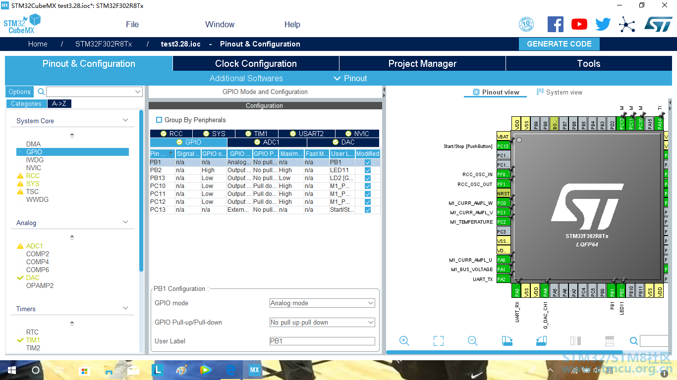

gatsby32 回答时间:2019-3-29 16:43:33
老哥 电位器在cubemx里面配置成什么模式输出啊
子曰好人 回答时间:2019-3-29 16:48:31
gatsby32 发表于 2019-3-29 16:43) g3 ?: O3 d6 {9 A+ N( N+ C% M
7 V: P9 c0 e% j+ S7 f配置成模拟输入,不是输出,通过ADC采样得到电位器转过的角度,从而控制电机的转速
gatsby32 回答时间:2019-4-1 09:34:44
老哥 是这样吗  ?我没看到模拟输入啊1 q# w$ F* f, Q# T
子曰好人 回答时间:2019-4-1 10:34:33
gatsby32 发表于 2019-4-1 09:34+ D+ j$ \& O+ q1 M( \
老哥 是这样吗  ?我没看到模拟输入啊
: B8 Y* S- P$ ~, D, h* g$ w: z
GPIO mode:analog,模拟方式
gatsby32 回答时间:2019-4-1 11:34:44
老哥,我需要自己配置外部中断这些吗?我把你的任务一写进去了,按键只可以控制几次,后来就不灵了。你可以把你的工程发给我吗?我邮箱977622184@qq.com。初学者很多弱智问题,老哥见谅啊。
gatsby32 回答时间:2019-4-1 16:04:43
老哥 用旋钮控制转速不行啊?我把你的代码加进去了,下载了电机不转了。有哪些步骤是我没注意到的吗?我在cubemx里面只需要配置PB1还是也需要初始化ADC啊?
& n2 G2 n8 j/ E1 s; g3 l
子曰好人 回答时间:2019-4-1 16:09:19
gatsby32 发表于 2019-4-1 16:04
* r2 h0 G6 V: t3 z; f* }老哥 用旋钮控制转速不行啊?我把你的代码加进去了,下载了电机不转了。有哪些步骤是我没注意到的吗?我在c ...
1 W0 A8 B1 @2 k* o要初始化ADC的,你再仔细看看我前面说的内容吧
gatsby32 回答时间:2019-4-1 16:32:18
老哥 怎么初始化啊?我不会,给我说说呗
gatsby32 回答时间:2019-4-1 16:47:01
大佬,能加个你的微信吗?
子曰好人 回答时间:2019-4-1 16:58:29
gatsby32 发表于 2019-4-1 16:47
% F2 M# {' B3 b8 e: q, ?) h大佬,能加个你的微信吗?
0 |9 F1 Q. I# C' V/ v/ u
本帖的最开始已经说过了,通过cubemx初始化ADC,剩下的按照我帖子中说的做就行了
gatsby32 回答时间:2019-4-2 09:25:27
老哥,我是按照你的帖子做的啊 ,先初始化ADC在配置PB1为模拟输入,可是电机就是不动
子曰好人 回答时间:2019-4-2 09:29:07
gatsby32 发表于 2019-4-2 09:25
6 `/ @! o$ ^, s4 w老哥,我是按照你的帖子做的啊 ,先初始化ADC在配置PB1为模拟输入,可是电机就是不动 ...
( u0 D4 Q1 T) B* g- C1 r把你的程序贴到论坛,我看看5 [! v  g3 f& Z; b) s0 F9 Q
gatsby32 回答时间:2019-4-2 10:44:26
哥,你回我下吧
子曰好人 回答时间:2019-4-2 11:16:02
gatsby32 发表于 2019-4-2 10:44
+ \+ M" r  Y  M  Y) ^  |" Y! n4 r8 t哥,你回我下吧
: Q* ~- }1 e7 n* u兄弟,我回复你了啊。。。程序发过来我看一下嘛
