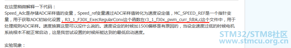

. c' ?+ B( X( g8 }! |PB1_3\PB1_3.axf: Error: L6218E: Undefined symbol R3_1_F30X_ExecRegularConv (r ...
$ S8 @4 A; a1 m8 ^2 M/ Y7 f1 b

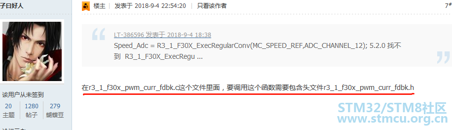

这个问题我在前面说过,要包含头文件,之前忘记写了

ysx584085668 回答时间:2020-4-12 23:14:13
我已经包含了,但是还是不行
ysx584085668 回答时间:2020-4-12 23:19:00
子曰好人 发表于 2020-4-10 15:36- J0 z& k2 K. G$ E) K( y; v9 f
1 |/ ~4 D+ I' Z  a! ~而且在r3_1_f30X_pwm_curr_fdbk.h里面我看不到这个函数R3_1_F30X_ExecRegularConv,这是我设置有问题吗?

你的套件和我的不一样吧,你找一下和这个函数相似的

一样的都是nucleof302r8套件,而且我用官方的调用regular_conversion_manager.h也是出现类似的问题,出现Error: L6218E: Undefined symbol ,是我安装keil有问题吗?

2 h, B/ y3 ]& w" s& W0 I7 @5 z方便的话把你的工程打包传一份吧,帮你看看。应该不是keil的问题

看了你发的邮件,新版本的MCSDK生成的代码没有留ADC规则转换的函数接口,可能需要你自己去写了,我把我这边生成的文件发你一份参考吧

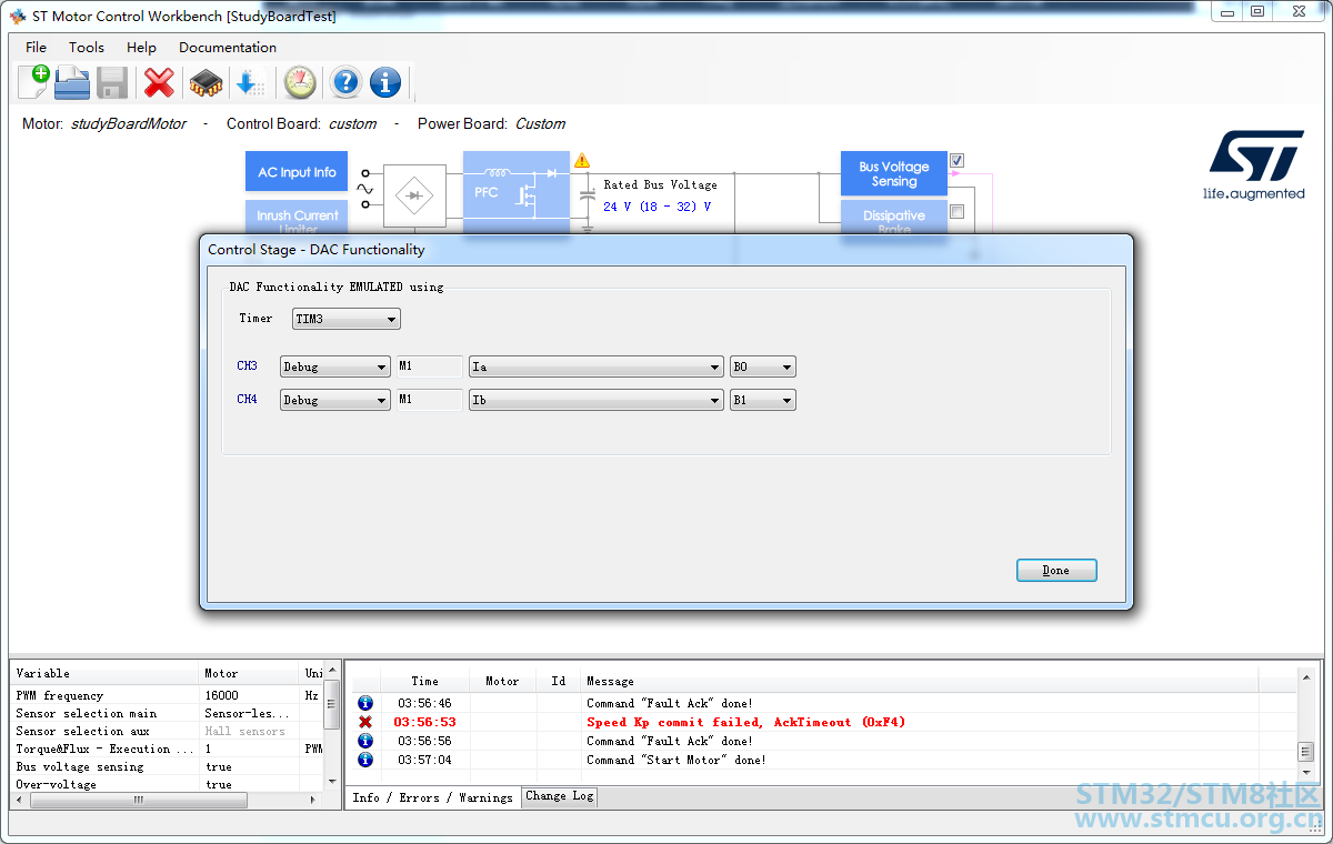

博主您好,ST MCSDK5.4版本,DAC在WorkBench 里配置成用TIM3模拟,但实际测量买有波形是什么原因?
功夫崽崽 回答时间:2020-10-15 16:16:44
软件配置
4 d( X' N& t. V% _2 }6 _3 p4 ]( p. o
