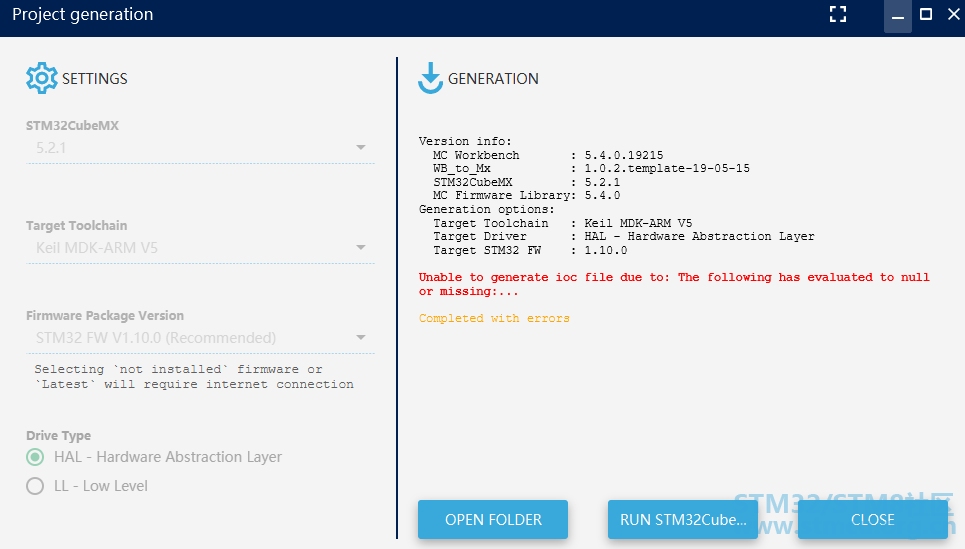

rogerhu1202 回答时间:2019-7-17 21:07:36
本帖最后由 rogerhu1202 于 2019-7-17 21:09 编辑 : x  A0 G8 D1 B& p5 V$ a; V
/ j6 N# P( V% n+ t0 r请教各位:
; K- O% T4 O4 e/ D# f      我update的时候出现这个是什么原因造成的?$ l$ ?! O, S/ _' i
子曰好人 回答时间:2019-7-18 09:15:44
rogerhu1202 发表于 2019-7-17 21:07
  i. ~- x, F' N& a  s, C请教各位:
, u+ G5 E- x5 h3 y$ @3 ?- Z7 ~1 C      我update的时候出现这个是什么原因造成的?
- T) g* g8 u# c没遇到过,你把之前生成的ioc文件移除,看能否生成新的ioc文件吧
rogerhu1202 回答时间:2019-7-18 11:14:50
子曰好人 发表于 2019-7-18 09:15  q4 y/ K: c$ ~$ k* ~8 ]
  H* o; g# _- e
昨晚折腾一个晚上解决了,是java版本影响到了
