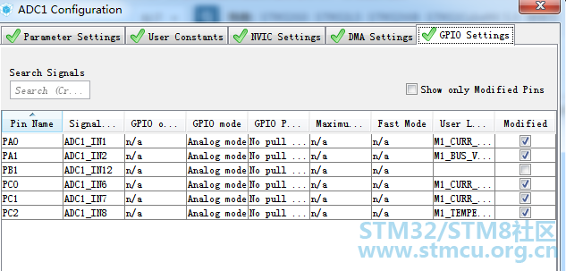

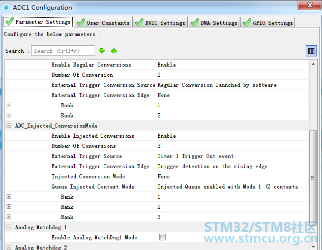

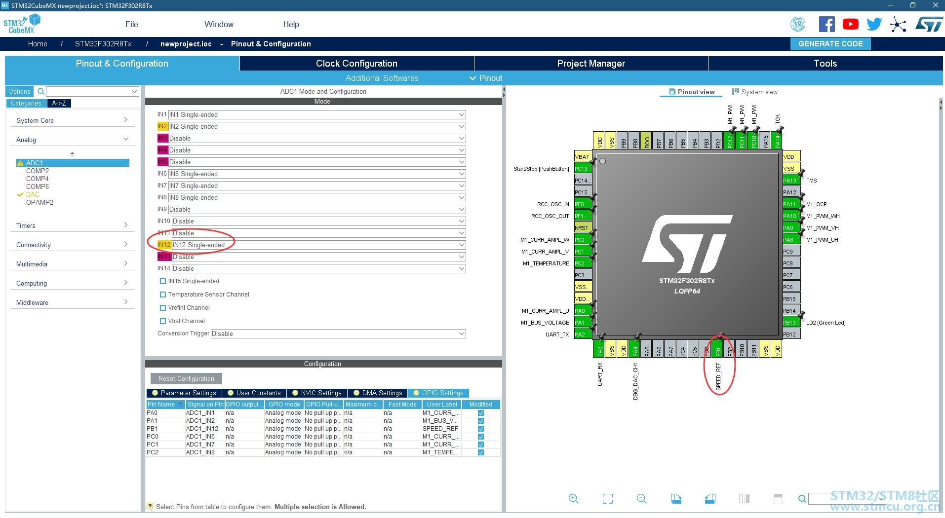

Alan_5555 回答时间:2019-1-4 17:27:20
本帖最后由 alan55555555 于 2019-1-4 17:35 编辑 . X6 O. K+ q. `- F; f  E& P4 a
# S+ b# |1 J3 T& [& u8 Q- D2 B- s现在在弄旋钮控制转速任务,在用CubeMAX配置ADC的时候一直配置不成功,不知楼主配置过程中有没有什么注意点提醒一下,或者是分享一下控制转速任务整个工程(我研究下)用的是Workbench生成的工程,直接开启PB1的ADC_IN12,提醒与PB13有冲突,然后把PB13的功能取消了,还是不能用。5 @8 z, S5 ?9 N, [" e% z6 u, B
1.png 2.png 3 c  T; D4 B% |! F
rank里面没有通道12,把其中一个换掉也不行4 e5 g) m3 _2 i0 a3 \5 w- m# @3 {
子曰好人 回答时间:2019-1-4 18:52:45
alan55555555 发表于 2019-1-4 17:27( g" W& `4 s) @& N
现在在弄旋钮控制转速任务,在用CubeMAX配置ADC的时候一直配置不成功,不知楼主配置过程中有没有什么注意点 ...
. n1 B; T8 Z8 R, U) T
我把我这个工程的配置文件发出来吧,发工程太大了,代码就我写的那几行
# B0 u& y- u, P# t8 K" [/ I9 Y  b: ]+ L7 E) x6 W
new513.zip (20.88 KB, 下载次数: 18)

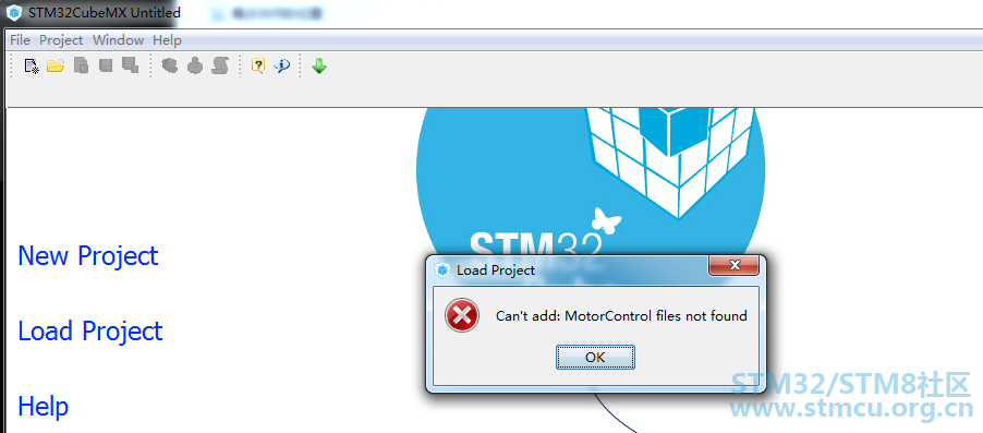

Alan_5555 回答时间:2019-1-6 10:29:34
子曰好人 发表于 2019-1-4 18:52
/ }/ z# L7 B! M6 F4 ~1 |4 O2 N# C我把我这个工程的配置文件发出来吧,发工程太大了,代码就我写的那几行
6 l* m5 k% [9 R! U+ P6 T, D
3.png ) y* M  A; i2 u# `9 U. i, @. s
您好,文件打不开,还是非常感谢您
2 u4 n+ P! g) D: `% q) U
子曰好人 回答时间:2019-1-6 10:52:13
alan55555555 发表于 2019-1-6 10:29
% E+ s0 k) V8 y, J( s! c您好,文件打不开,还是非常感谢您
& P2 q$ U9 R) `, J& {$ l& u
你没有安装MotorControl workbench吗?我的工程是5.1.3版本新建的& E0 S, O1 Q7 ~8 v( e
5 Y) K* R3 N& r9 g

Alan_5555 回答时间:2019-1-6 11:12:11
子曰好人 发表于 2019-1-6 10:52
$ @+ w2 r' ^# Y3 M! \" E# A你没有安装MotorControl workbench吗?我的工程是5.1.3版本新建的
0 N+ s, C: u/ P) Q1 ^& @' u有安装的,安装的是5.2.0  cube是4.26.0   难道是不兼容?试了下其他工程复制过来的配置文件,打开没问题
子曰好人 回答时间:2019-1-6 11:42:31
alan55555555 发表于 2019-1-6 11:12: \! G( M# e* e# N' q9 |
有安装的,安装的是5.2.0  cube是4.26.0   难道是不兼容?试了下其他工程复制过来的配置文件,打开没问题 ...
' N" W8 j& b4 w, ~3 P3 k" z2 A* f不知道,不过有我上面那张图配置旋钮的ADC应该没有问题了
