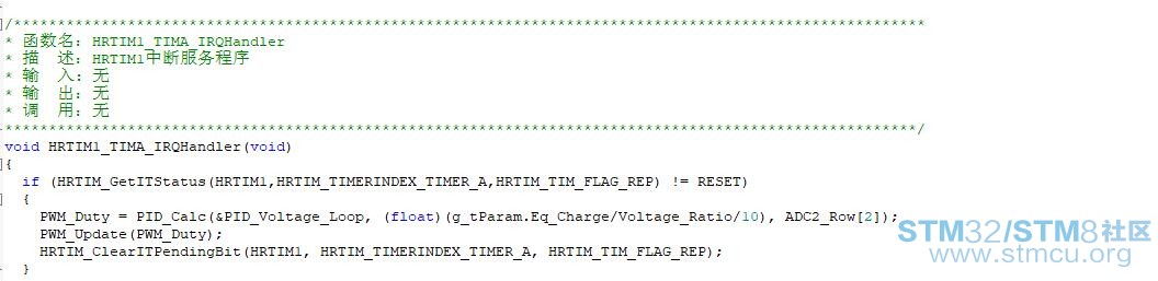

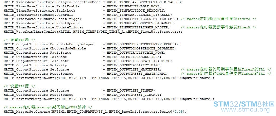

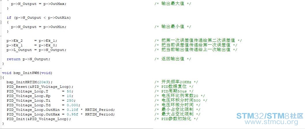

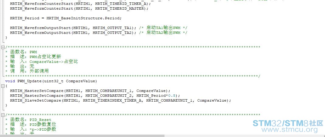

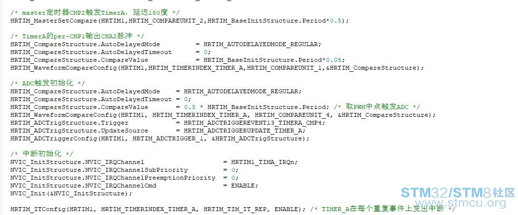

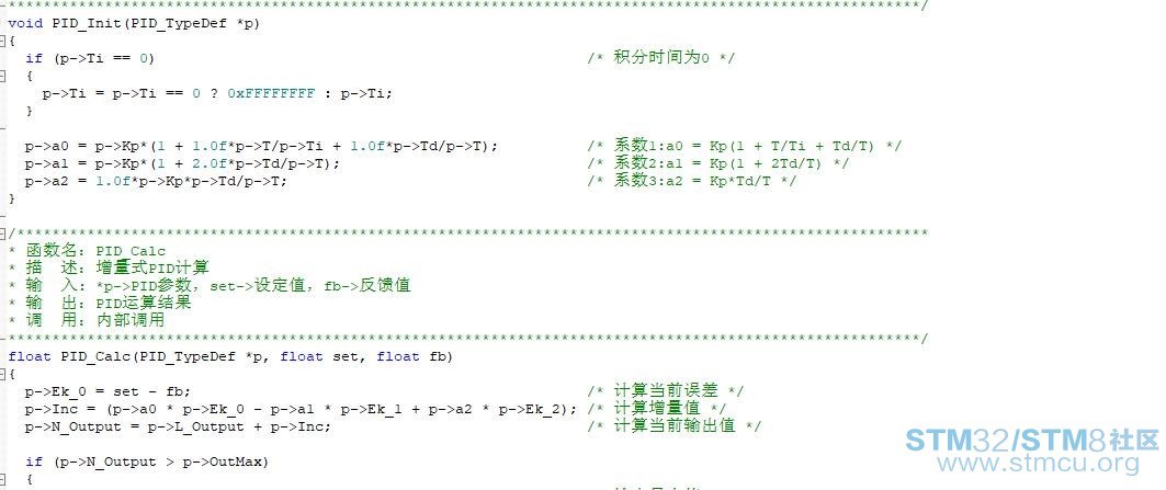

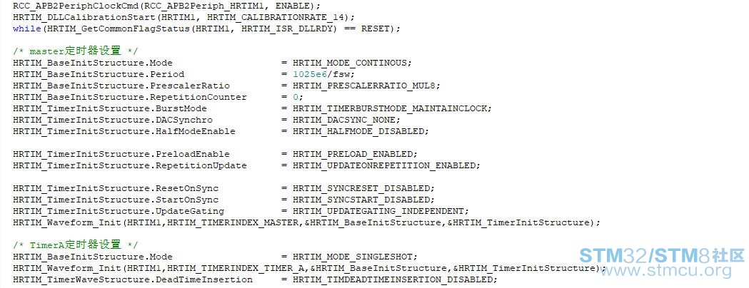

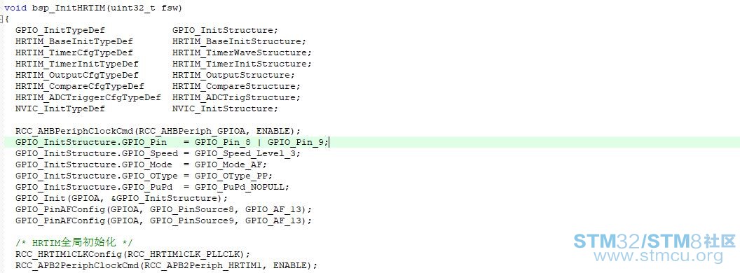

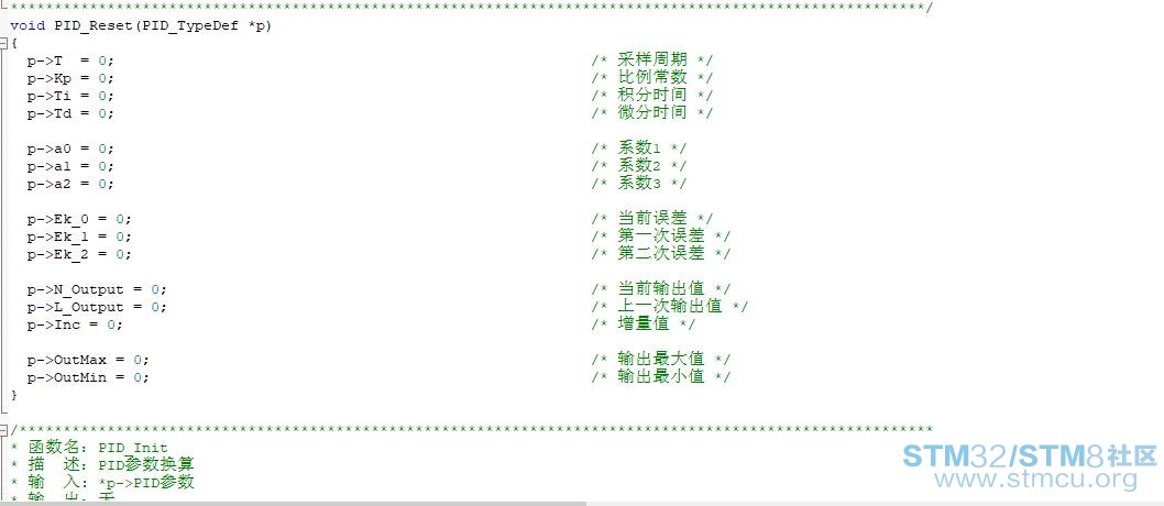

配置的为2相交错BUCK,频率20KHz,配置代码如下:" f, \/ E2 v9 f0 ]5 `5 M/ w
1.jpg " N; ~# V; E2 T' X& P8 ]' f
6 t6 G/ K! B' f2 g5 z. x! ?, l+ Y 3.jpg
1 q( I* u: U* G; I& F6 k+ K% \ 4.jpg
! d0 L" i- D: Y. Q8 j  [. Z 5.jpg " \$ g; V, ]( K& R- f, [
6 X1 j" ]( K& [' b# _ 8.jpg ' k* m. h+ [! v/ H; Q) ~3 D
9.jpg 4 Q2 @! b7 b1 a6 _1 Y- y

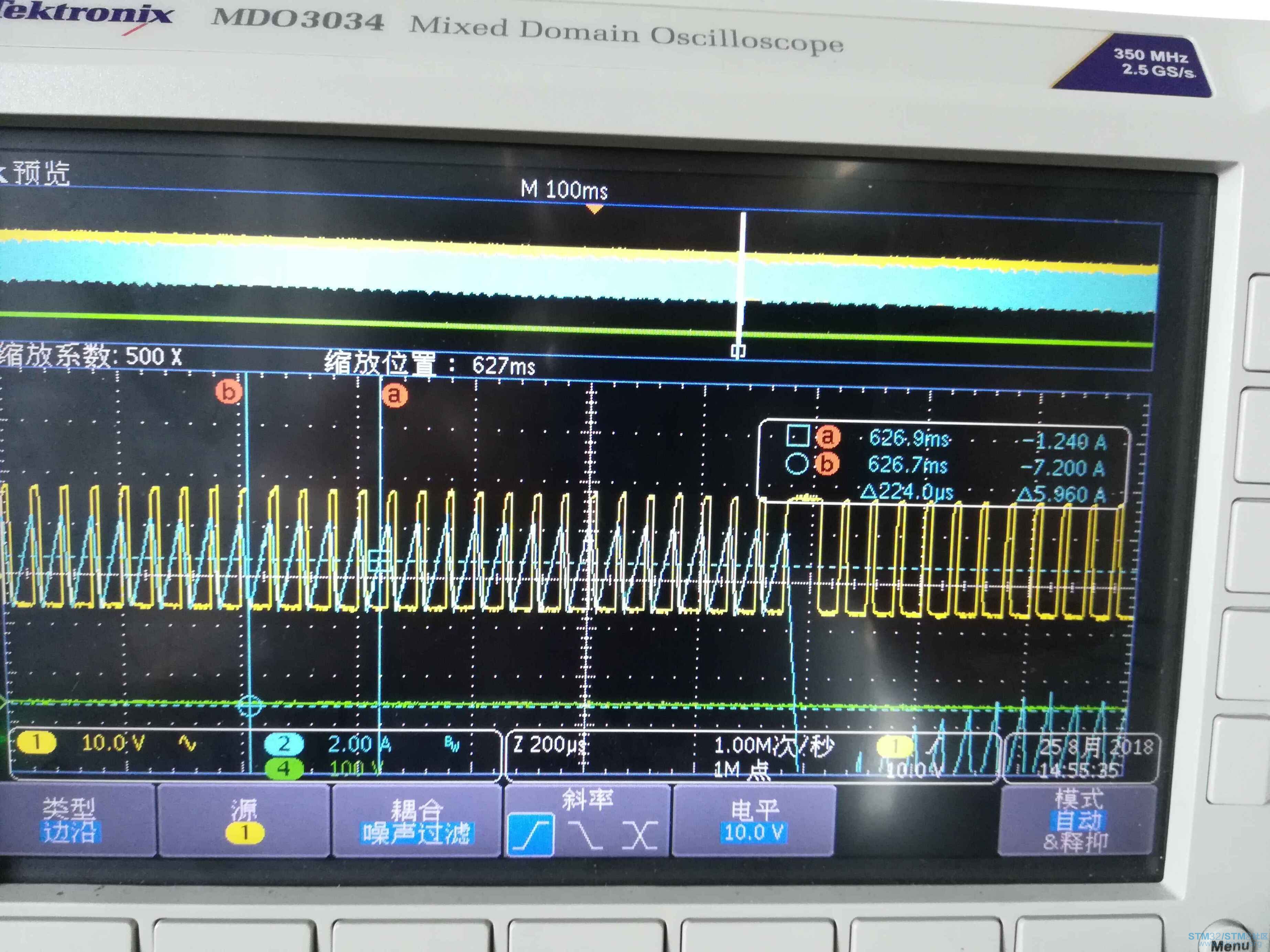

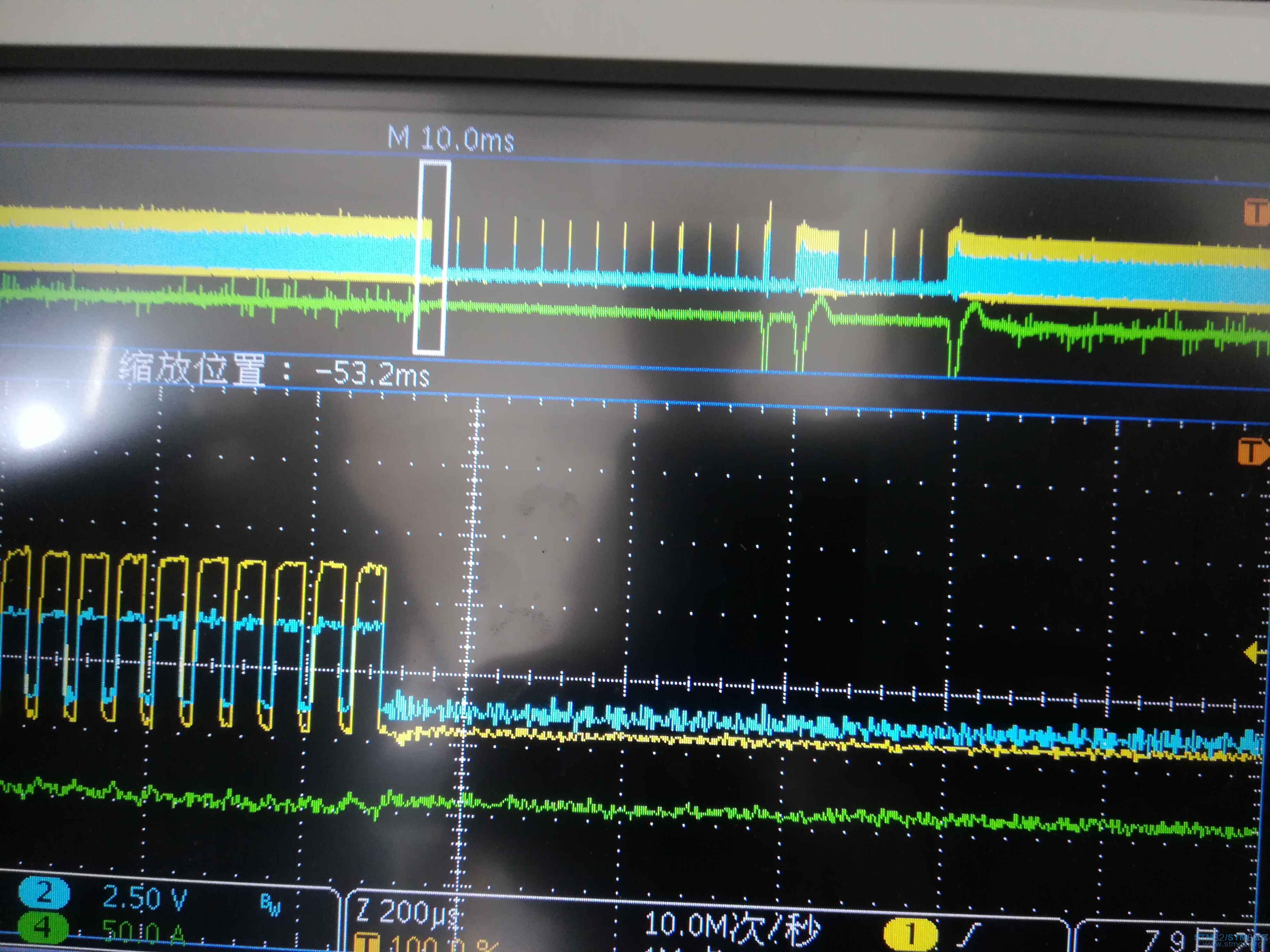

工作一段时间后偶尔出现占空比突变,导致输出电压瞬间失控进而输出过流,抓的波形如下:
2 O+ j9 n) ~) C5 b! a. s0 m: T1 P 11.jpg
$ _) B2 G+ p) p5 T" z/ J 22.jpg & O; A: g- h$ L, f- p* j
帮忙分析下是PWM配置的bug,还是软件哪里有问题,谢谢!!!

突变,是瞬间出现1个100%的?还是多少的值
goodgft 回答时间:2018-9-11 13:38:07
/ P  I  C. N/ R$ F8 W( B, y5 ~& q* |' a' ~7 V3 J( x3 a/ X
突然出现一个100%,但是PID里占空比已经做了最大和最小的限制了
