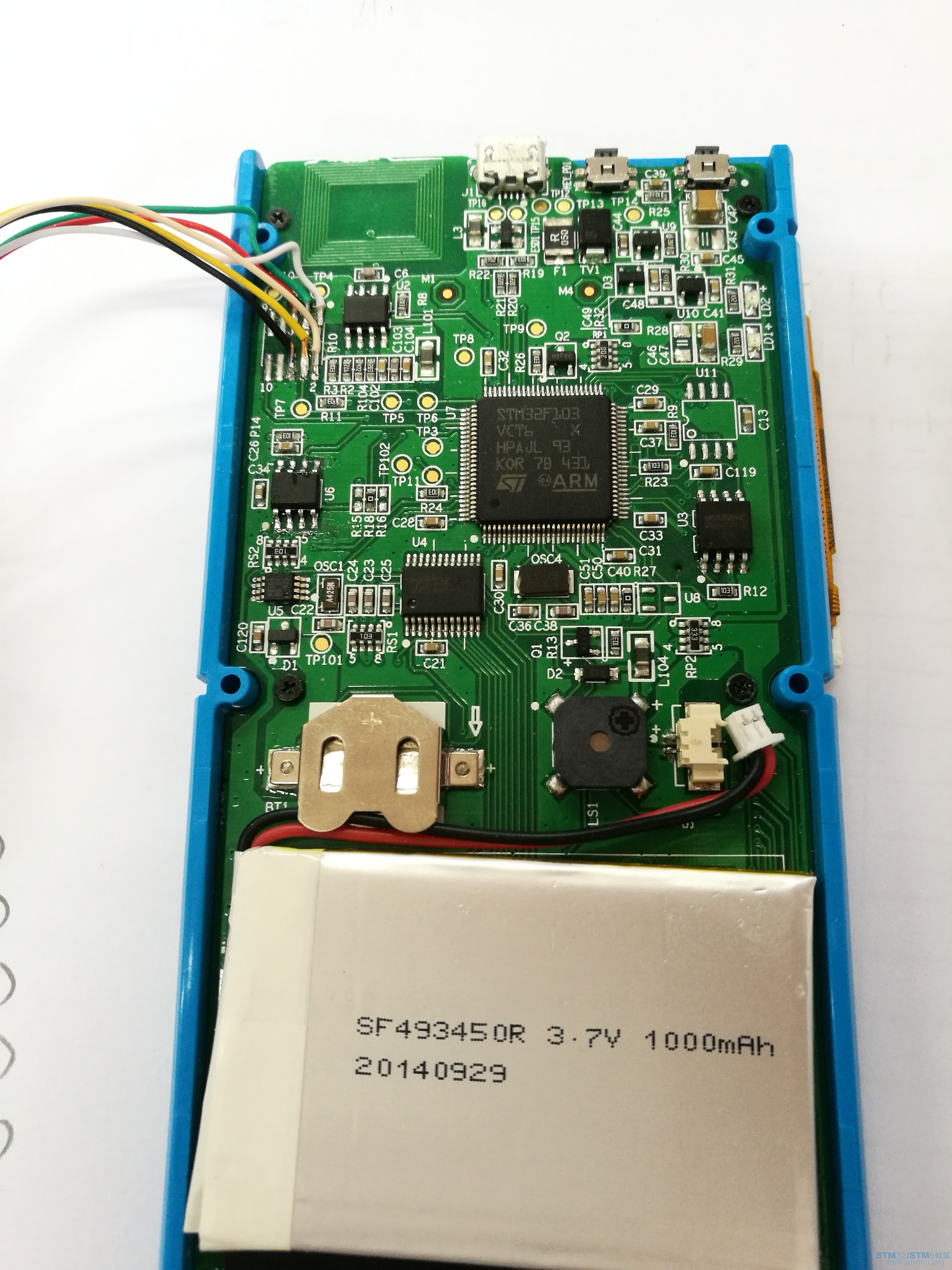

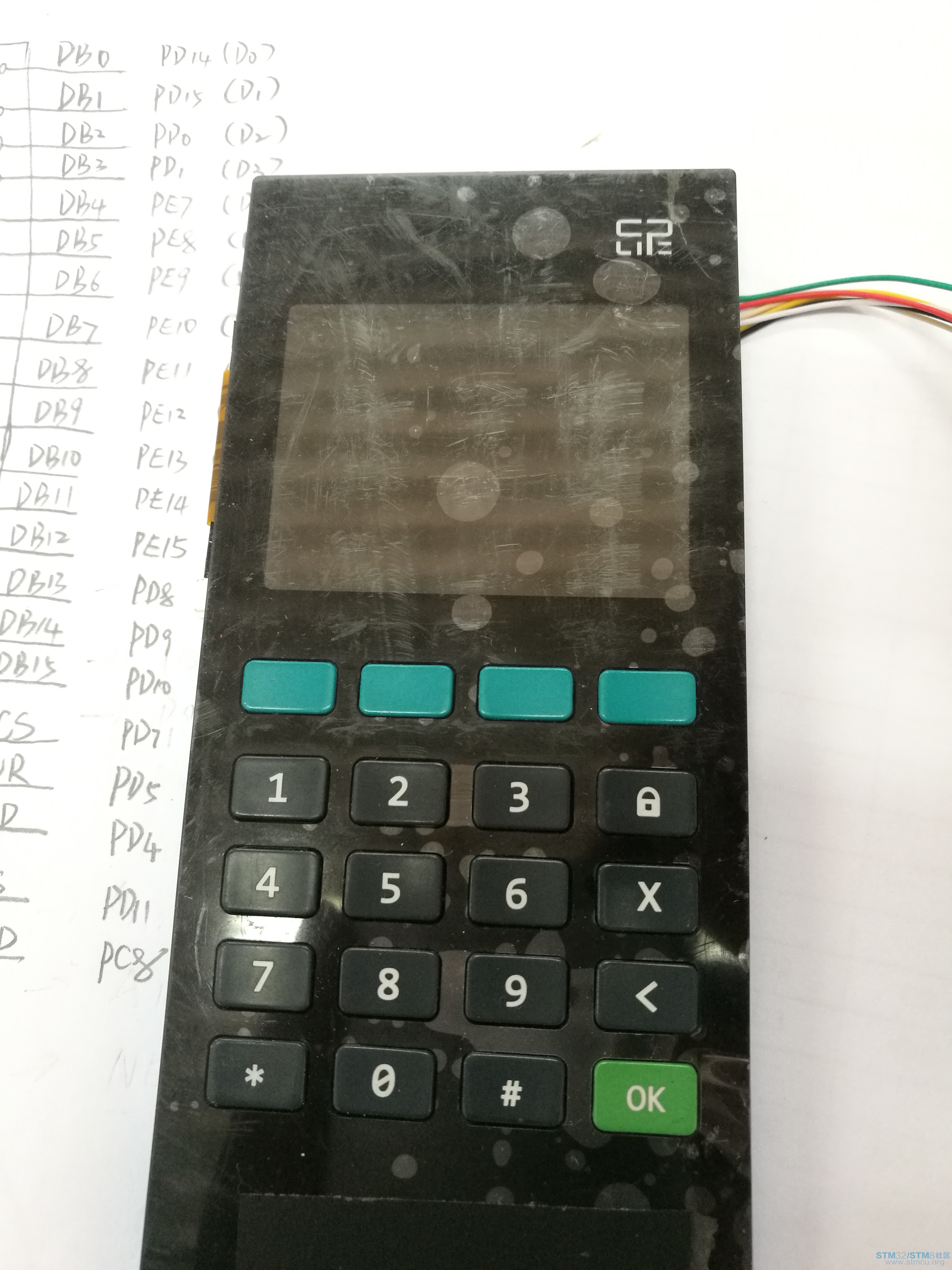

淘了一个终端设备,没有资料,使用的主芯片是STM32F103VCT6,试着驱动TFT-LCD。

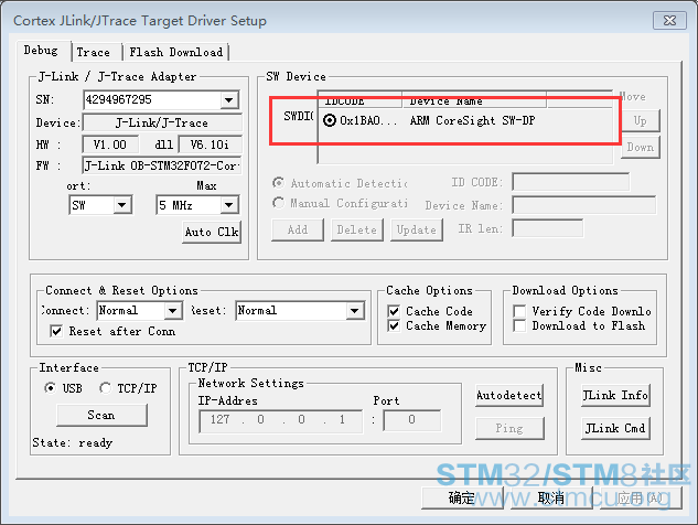

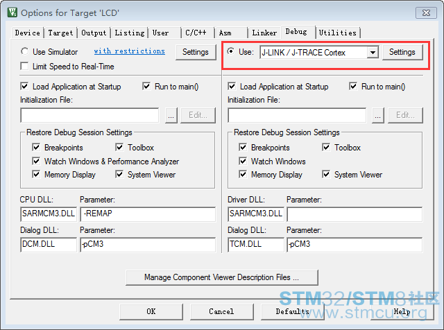

1、首先,需要找到SWD接口,好查找,只需要找出SWDIO和SWCLK两个信号线。连上J-link仿真器,检测芯片,查找到芯片。3 l; ]# j6 p4 t8 u' q$ T

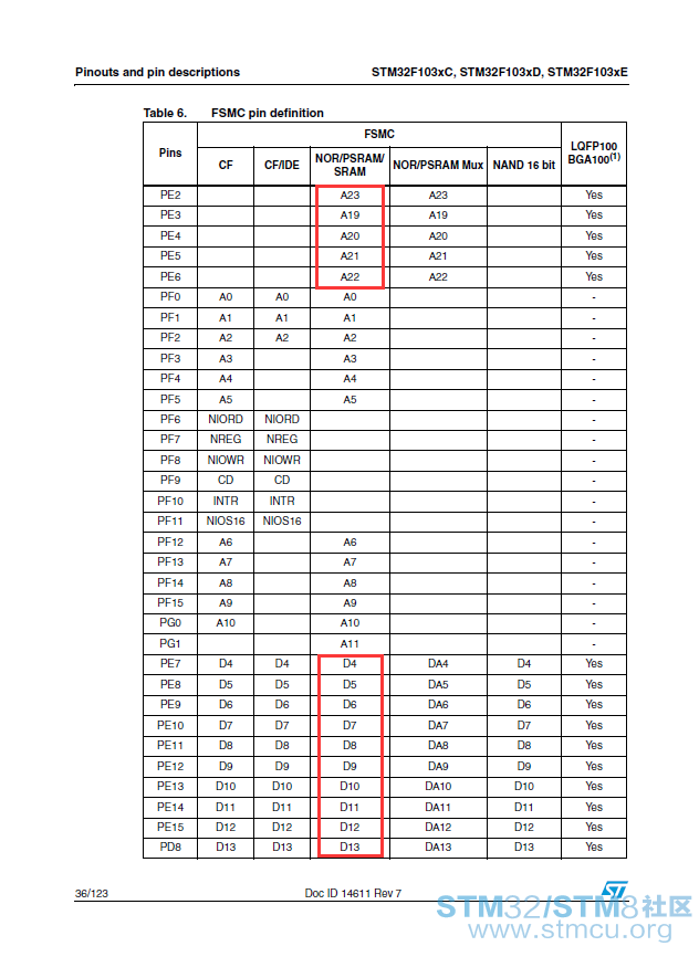

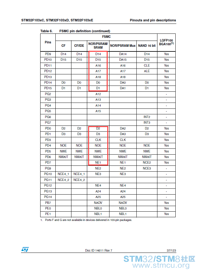

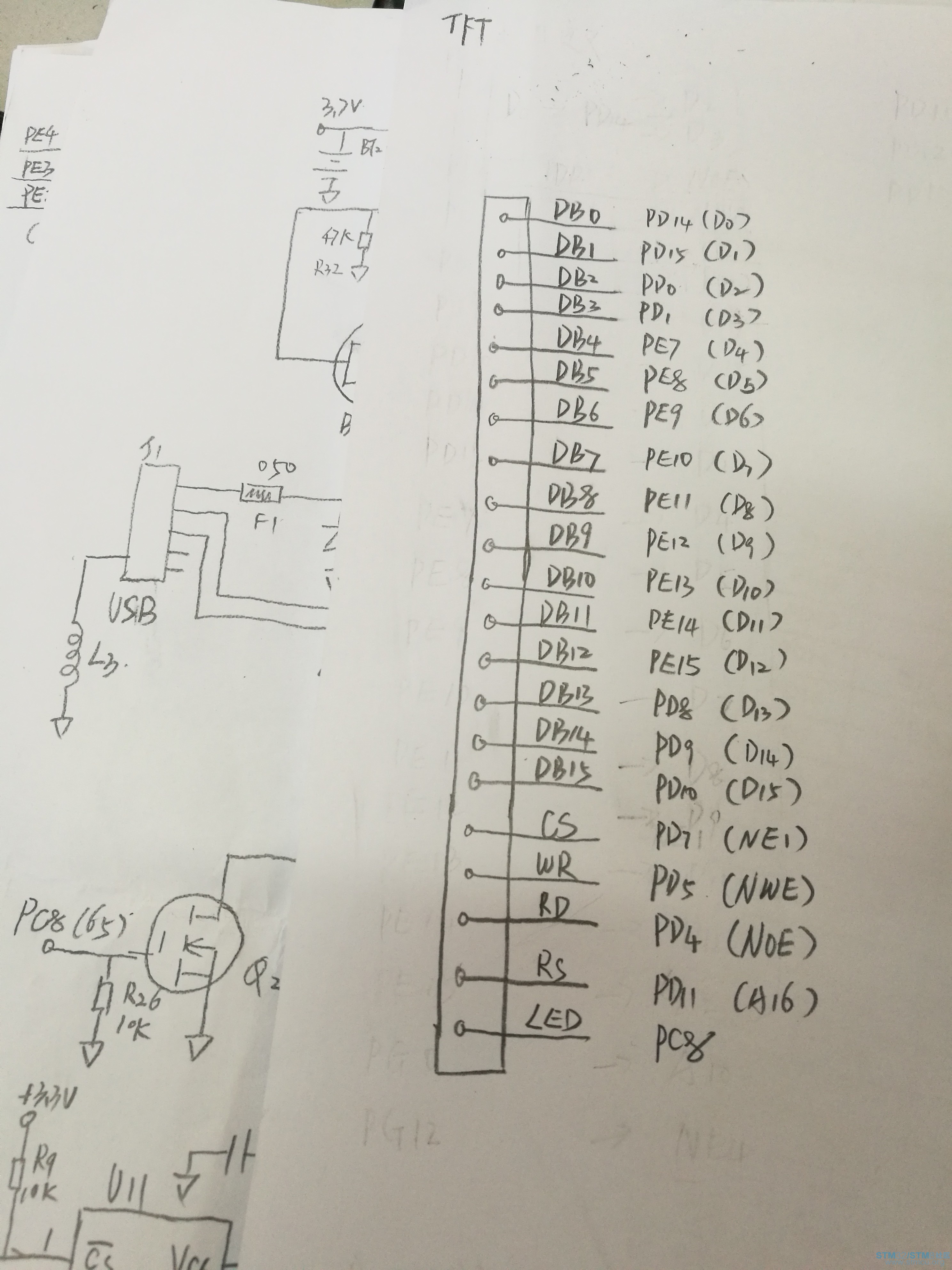

2、试着猜测TFT-LCD驱动方式,STM32F103VCT6 LFQP100封装的芯片,这个芯片内部带有FSMC,应该会选用FSMC驱动方式。 芯片资料中有关FSMC引脚:

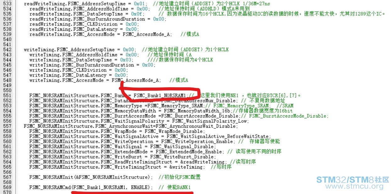

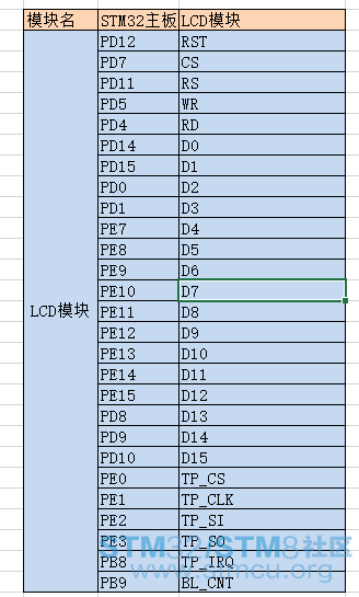

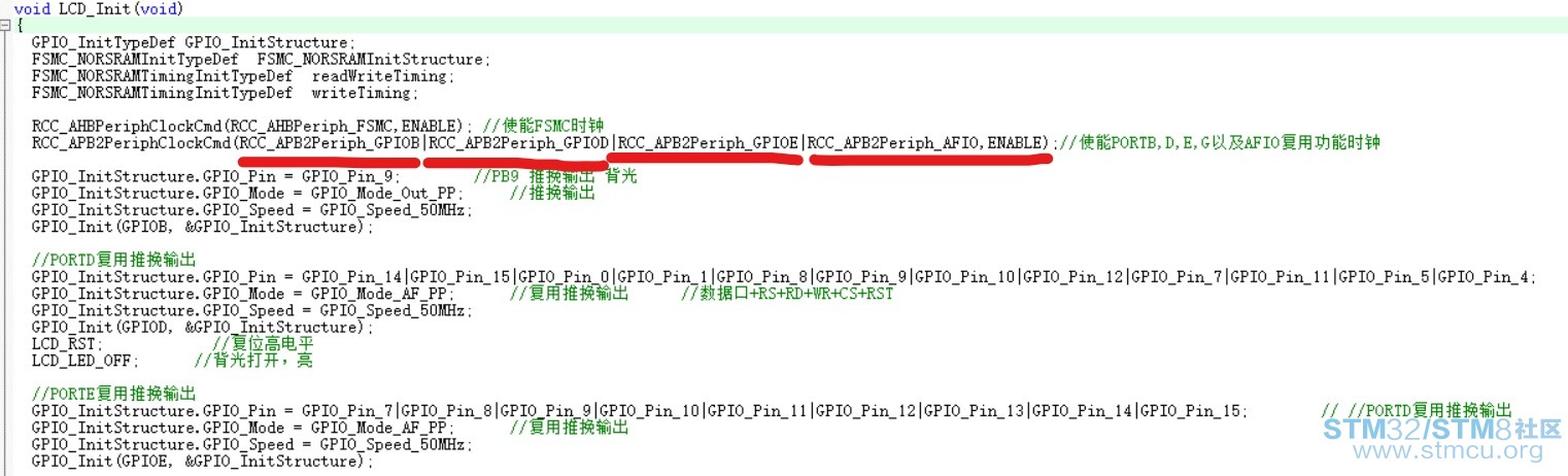

有关引脚就这么多,D0~D15,NWE,NOE,这个芯片是公用的,主要是NE?和A?这两个芯片。5 \& R' U `4 V 3、驱动程序。% q9 a# Z4 E$ }5 N, ]! v 找到之前开发板资料,STM32驱动TFT的例程,找相关的驱动程序并修改。STM32F103VCT6这个型号只有一个NE1,所以这个信号确定了,接下来就是找出使用的地址线是A?,地址线确定了TFT分配的地址。

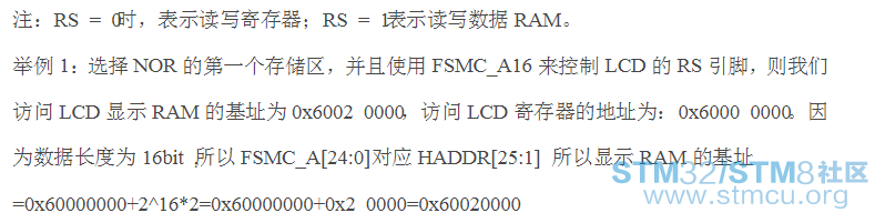

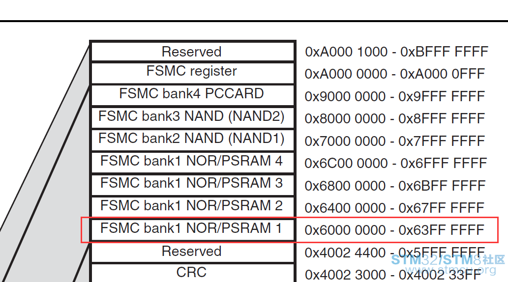

资料中,NE1对应的地址是0x6000 0000。TFT-LCD的基地址是从这里开始的,接下来就要找出A对应的读写地址。STM32F103VCT6的地址是从A16~A23,先从A16开始。, r% ~7 v# [! `3 O

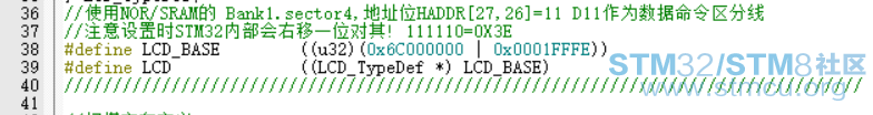

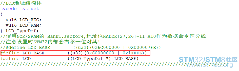

最后确定LCD的地址:

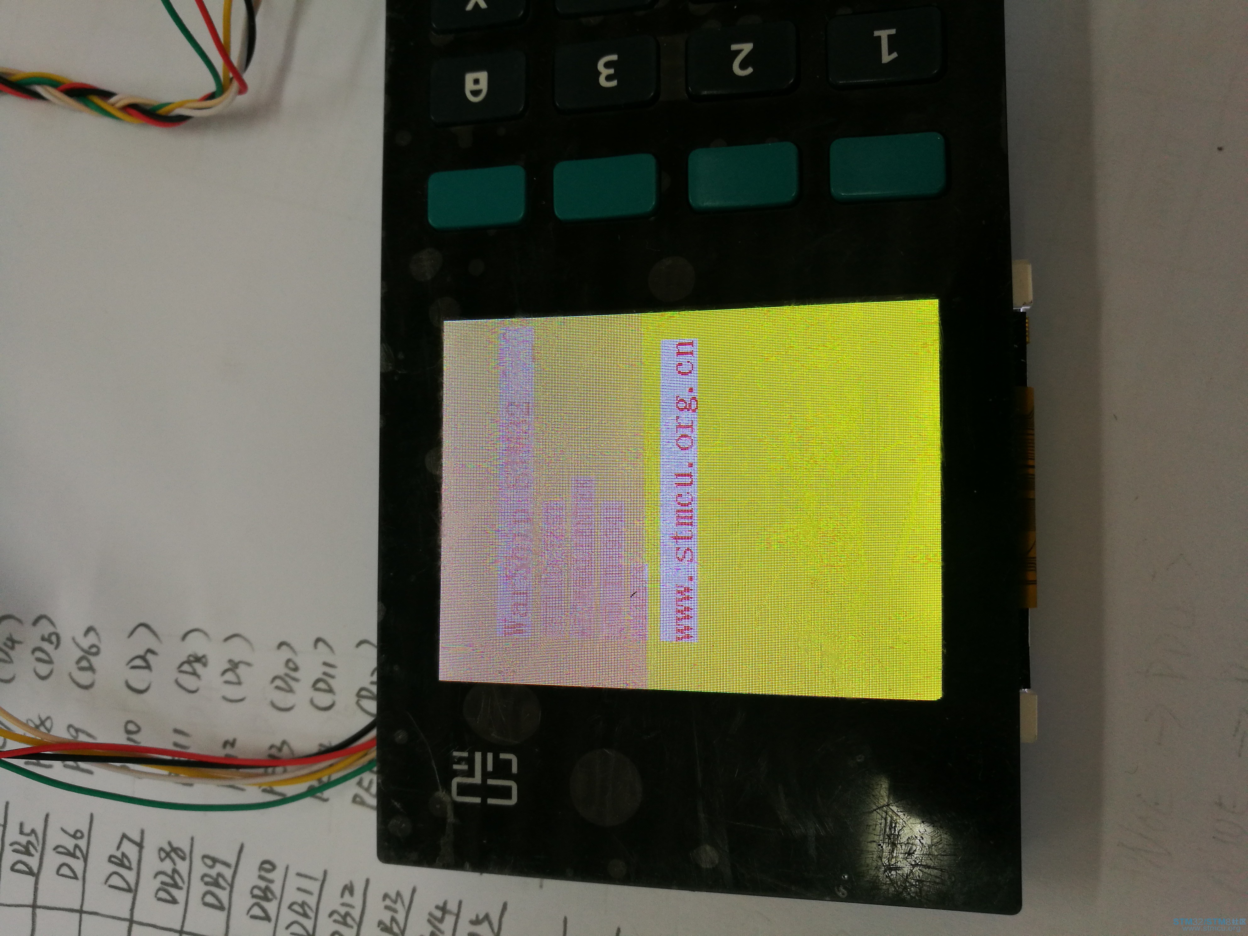

4、结果:% ^: ~+ C+ Y, |; o 测试还比较幸运,试了A16地址,TFT就点亮啦。& T! y7 j8 L4 g9 h& V" S
5、程序代码:

你的是f103xC系列,我的是f103xZ系列。地址线是一样的吧(地址线的图上面有) 屏幕型号是ILI9320的
估计是地址信号线A?,这个线决定显示屏数据地址,也有可能是显示芯片型号不在这个程序里面列出的这些。
不错哦
我没有去测量RST引脚信号,可能那个引脚默认是高电平,不复位也可以使用
你用的地址线是A16?还是A?
A16.。。。

如果是NE1和A16,LCD地址按照图片上的地址再试试
