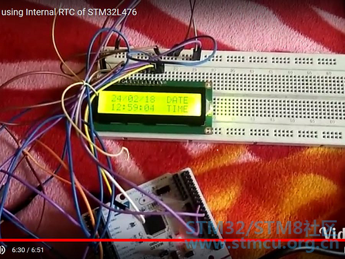

9 I5 J6 d! N( W) D本教程指导在家中制作数字时钟,只要它由电源供电就可以运行。它使用微控制器的内部寄存器,不需要外部RTC。* C# [3 D# j1 |- [

, V0 }( t& _( J" J为您的项目制作电子接口。该项目所需的电子元件是:1 T# s# y/ p% y0 g, \
  • 16x2字母数字LCD
  • STM32L476核板
  • 面包板
  • 跳线
  • 一台安装了Windows的笔记本电脑, I. m. X6 j9 A: W* S3 l0 o9 w
3 V0 |3 t& z$ }" a. @LCD和STM32L476板的连接如下:% C+ g7 r" S. k+ I% D0 v2 u6 y
  • STM32L476 - LCD
  • GND - PIN1
  • 5V - PIN2
  • NA - 1K电阻连接到GND
  • PB10 - RS
  • PB11 - RW
  • PB2 - EN
  • PB12 - D4
  • PB13 - D5
  • PB14 - D6
  • PB15 - D7
  • 5V - PIN15
  • GND - PIN162 h( H5 B: R# W1 {0 B

按下电路板的RESET按钮,查找LCD上运行的时间和日期。+ z& w4 q6 @! o
