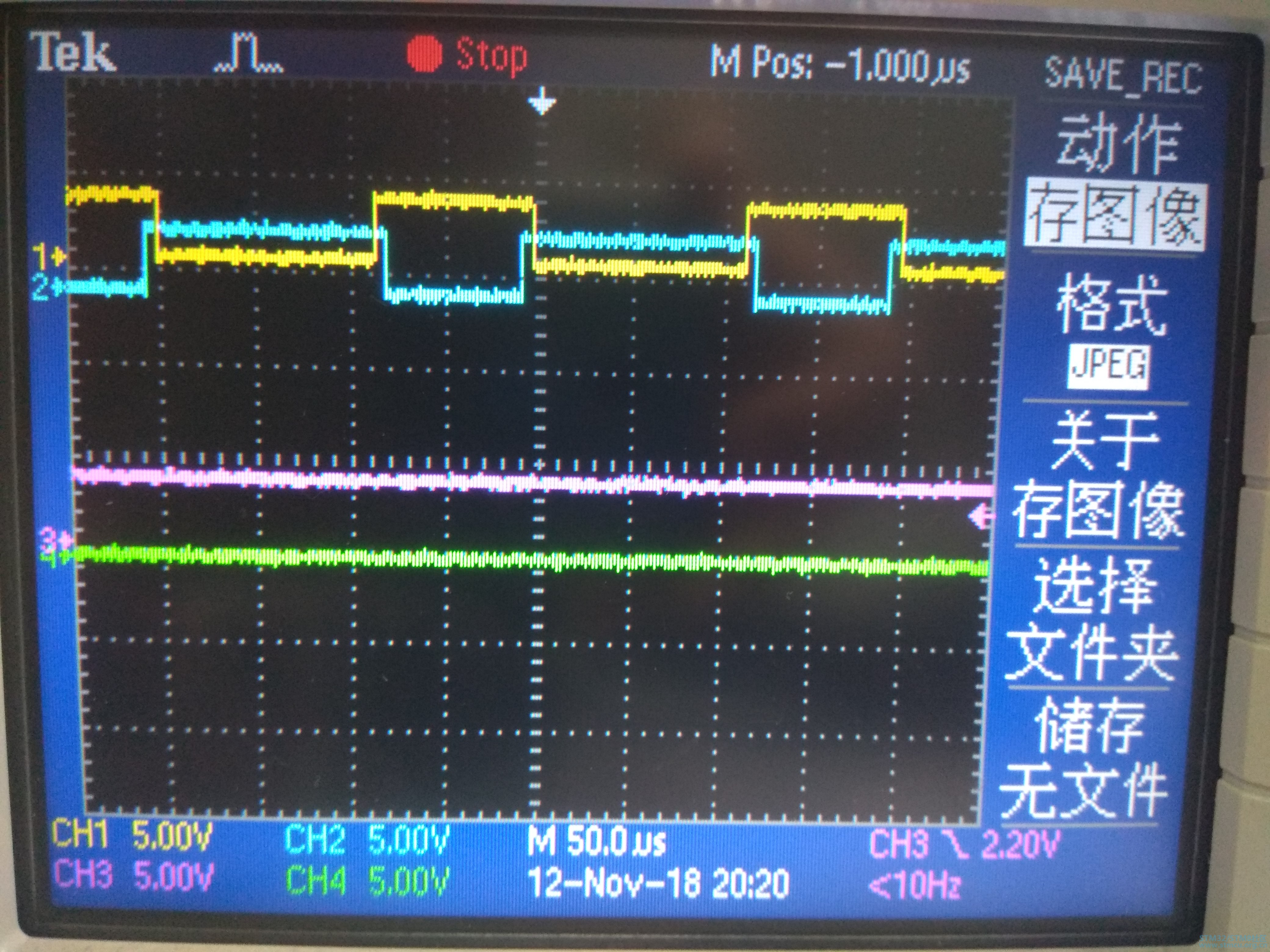

在使用STM32F103的高级定时器TIM8时,遇到一个问题:初始化的互补PWM波形输出时,同时初始化3对互补通道,CH1,CH1N,CH2,CH2N,CH3,CH3N,使用时,需要将CH1=1,CH1N=0,CH2=0,CH2N=1,到这里都可以实现,但是下面的CH3=1,CH3N=1,不会实现,同时为0倒是会,请问怎么去配置呢? 初始化代码如下: voidTIM8_Configuration(void) //72M { TIM_TimeBaseInitTypeDef TIM_TimeBaseStructure; TIM_OCInitTypeDefTIM_OCInitStructure; TIM_BDTRInitTypeDefTIM_BDTRInitStructure; RCC_APB2PeriphClockCmd(RCC_APB2Periph_TIM8,ENABLE); RCC_APB2PeriphClockCmd(RCC_APB2Periph_AFIO,ENABLE); TIM_TimeBaseStructure.TIM_Period=99; TIM_TimeBaseStructure.TIM_Prescaler=71; TIM_TimeBaseStructure.TIM_ClockDivision =TIM_CKD_DIV1 ; TIM_TimeBaseStructure.TIM_CounterMode=TIM_CounterMode_CenterAligned1; TIM_TimeBaseInit(TIM8,&TIM_TimeBaseStructure); //PWM互补信号输出PC6,PA7 TIM_OCInitStructure.TIM_OCMode=TIM_OCMode_PWM1;//PWM输出模式 TIM_OCInitStructure.TIM_OutputState=TIM_OutputState_Enable; TIM_OCInitStructure.TIM_OutputNState=TIM_OutputNState_Enable;//互补输出使能 TIM_OCInitStructure.TIM_Pulse=0;//初始占空比 TIM_OCInitStructure.TIM_OCPolarity=TIM_OCPolarity_Low; TIM_OCInitStructure.TIM_OCNPolarity=TIM_OCNPolarity_Low; TIM_OCInitStructure.TIM_OCIdleState=TIM_OCIdleState_Set;//死区后输出状态 TIM_OCInitStructure.TIM_OCNIdleState=TIM_OCNIdleState_Reset; TIM_OC1Init(TIM8,&TIM_OCInitStructure); TIM_OC1PreloadConfig(TIM8,TIM_OCPreload_Enable);//PWM输出口PB13 TIM_OC1FastConfig(TIM8,TIM_OCFast_Enable); //PWM互补信号输出PC7,PB0 TIM_OCInitStructure.TIM_OCMode=TIM_OCMode_PWM1; TIM_OCInitStructure.TIM_OutputState=TIM_OutputState_Enable; TIM_OCInitStructure.TIM_OutputNState=TIM_OutputNState_Enable; TIM_OCInitStructure.TIM_Pulse=0; TIM_OCInitStructure.TIM_OCPolarity=TIM_OCPolarity_Low; TIM_OCInitStructure.TIM_OCNPolarity=TIM_OCNPolarity_Low; TIM_OCInitStructure.TIM_OCIdleState=TIM_OCIdleState_Set;//死区后输出状态 TIM_OCInitStructure.TIM_OCNIdleState=TIM_OCNIdleState_Reset; TIM_OC2Init(TIM8,&TIM_OCInitStructure); TIM_OC2PreloadConfig(TIM8,TIM_OCPreload_Enable);//PWM输出口PB14 TIM_OC2FastConfig(TIM8,TIM_OCFast_Enable); //PWM互补信号输出PC8,PB1 TIM_OCInitStructure.TIM_OCMode=TIM_OCMode_PWM1; TIM_OCInitStructure.TIM_OutputState=TIM_OutputState_Enable; TIM_OCInitStructure.TIM_OutputNState=TIM_OutputNState_Enable; TIM_OCInitStructure.TIM_Pulse=0; TIM_OCInitStructure.TIM_OCPolarity=TIM_OCPolarity_Low; TIM_OCInitStructure.TIM_OCNPolarity=TIM_OCNPolarity_Low; TIM_OCInitStructure.TIM_OCIdleState=TIM_OCIdleState_Set;//死区后输出状态 TIM_OCInitStructure.TIM_OCNIdleState=TIM_OCNIdleState_Reset; TIM_OC3Init(TIM8,&TIM_OCInitStructure); TIM_OC3PreloadConfig(TIM8,TIM_OCPreload_Enable);//PWM输出口PB14 TIM_OC3FastConfig(TIM8,TIM_OCFast_Enable); //死区设置 TIM_BDTRInitStructure.TIM_OSSRState =TIM_OSSRState_Disable;//使能 TIM_BDTRInitStructure.TIM_OSSIState =TIM_OSSIState_Disable;//使能 TIM_BDTRInitStructure.TIM_LOCKLevel =TIM_LOCKLevel_OFF;//不锁任何位 TIM_BDTRInitStructure.TIM_DeadTime =0xCF;//死区设置为5us TIM_BDTRInitStructure.TIM_Break =TIM_Break_Disable;//使能TIM刹车输入 TIM_BDTRInitStructure.TIM_BreakPolarity=TIM_BreakPolarity_High;//TIM刹车输入管脚为高 TIM_BDTRInitStructure.TIM_AutomaticOutput=TIM_AutomaticOutput_Enable;//自动输出功能使能 TIM_BDTRConfig(TIM8,&TIM_BDTRInitStructure); //TIM_OCInitStructure.TIM_OCNIdleState=TIM_OCIdleState_Reset; TIM_ARRPreloadConfig(TIM8,ENABLE); //TIM_CCPreloadControl(TIM8,ENABLE); TIM_CtrlPWMOutputs(TIM8,ENABLE); TIM_Cmd(TIM8,ENABLE); } 主函数如下: intmain(void) { RCC_Configuration();//时钟配置 TIM8_Configuration(); //TIM8初始化 while(1) { TIM8->CCR1=60; //TIM_CCxCmd(TIM8,TIM_Channel_1,TIM_CCx_Disable); //TIM_CCxNCmd(TIM8,TIM_Channel_1,TIM_CCxN_Disable); //TIM_SetCompare2(TIM8,60); //TIM8->CCR2=60; //TIM8->CCR3=60; //TIM_CCxCmd(TIM8,TIM_Channel_2,TIM_CCx_Enable); TIM_CCxNCmd(TIM8,TIM_Channel_2,TIM_CCxN_Enable); TIM_ForcedOC2Config(TIM8,TIM_ForcedAction_InActive); } } 此时使用的是通道CH1和CH2两组互补波形,(示波器是4通道),波形如下图所示: CH1对应TIM8-CH1,CH2对应TIM8-CH1N,CH3对应TIM8-CH2,CH4对应TIM8-CH2N。 从图上可以看到,TIM8-CH2和TIM8-CH2N没有同时指高,请问怎么设置? |

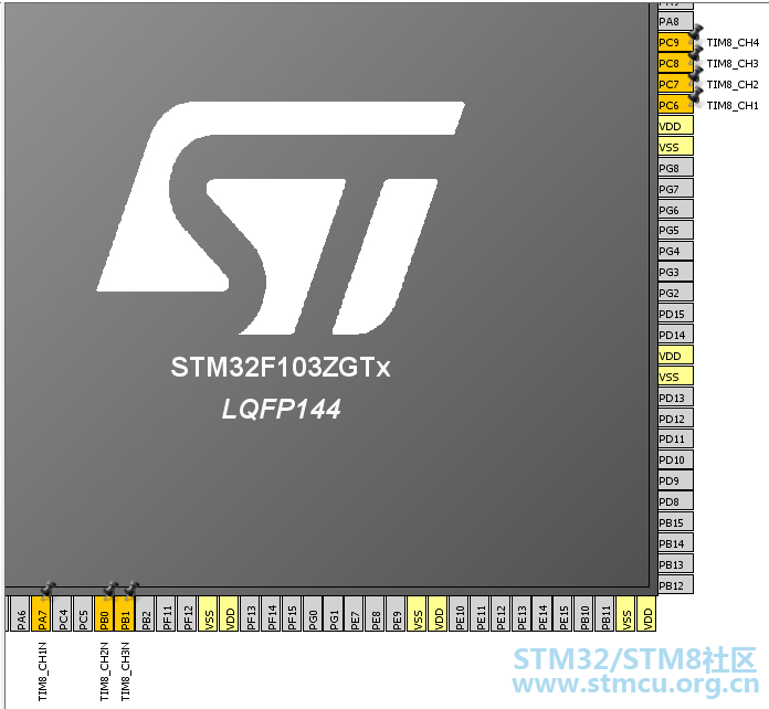

PA6是TIM8_BKIN.
看下图,TIM8_CH4N貌似就没有引脚:
楼主应该优先使用TIM1的8个通道才是
对于互补通道,注意没法同时输出有效信号的。
你注意你的极性选择与输出配置。
关于有效电平、无效电平 和高、低电平好好琢磨下。
不是啊,哥们,我用的是TIM8-CH1,引脚是PC6啊,TIM1定时器使用了,那边也用互补了;TIM8不是也有6路通道吗
是这样的,同时输出有效电平,在初始化可以设置好,但是程序运行,就不会了
好的,我先试试,在来请教
CH1和互补通道CH1N两个都能够强制输出高电平吗
程序运行后电平由输出比较机构决定。
你如果希望这样的话,OCX与OCXN就不要使用相同的极性选择了。
你可以OCx,高有效,OCxN极性选择为低有效。这样就可以出来你要的信号了。
老哥,你说的是初始化后,输出高电平吗?我是想初始化,和我现在一样,这样后面给占空比是互补的;但是如果一开始初始化都为高电平,后面输出就同步了,两个都为高或者都为低,不是互补的了
