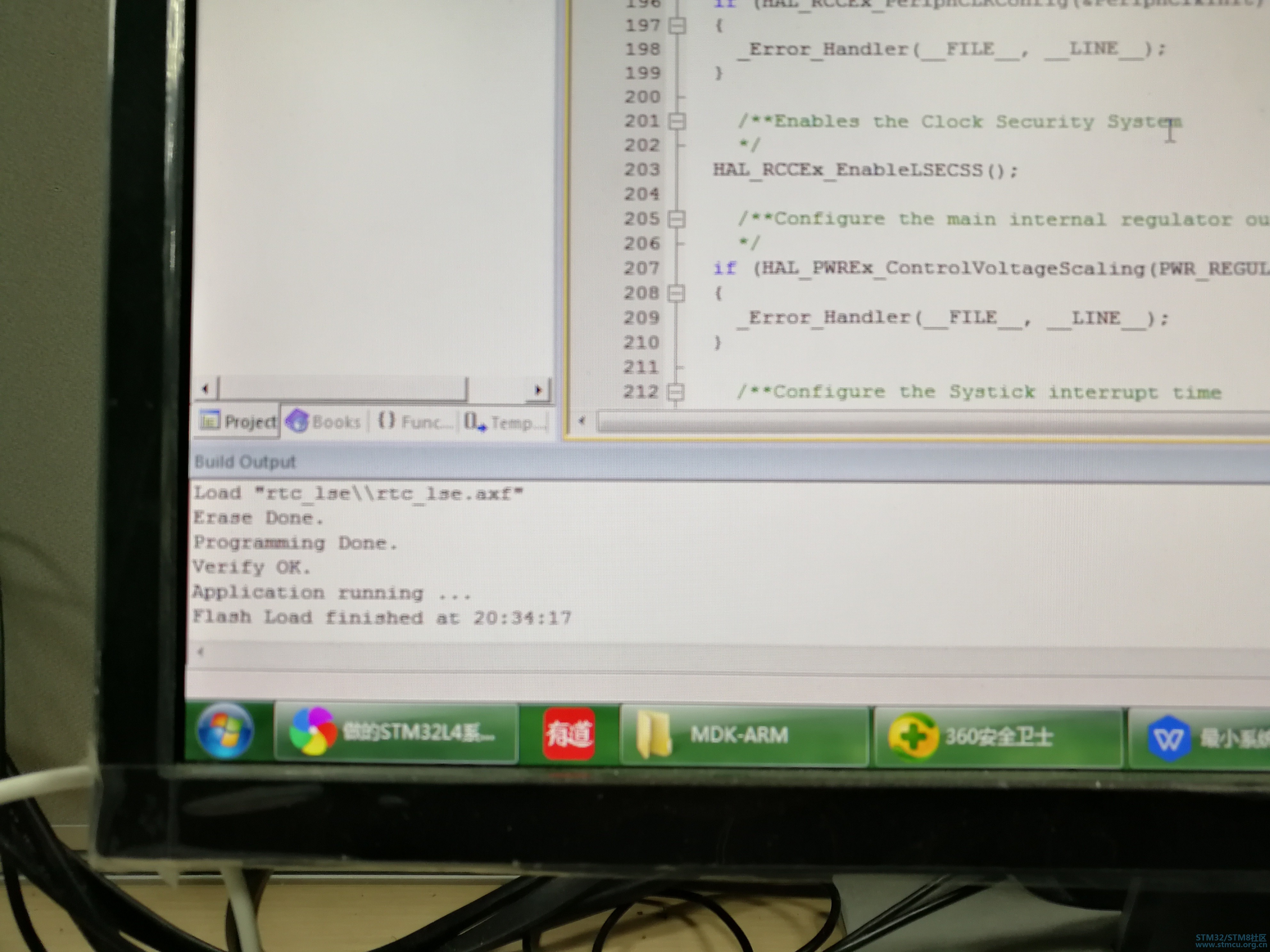

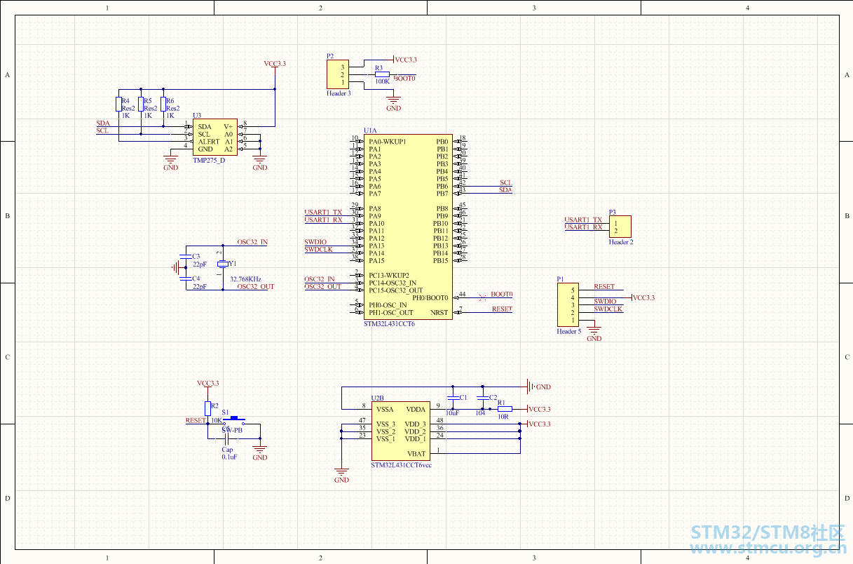

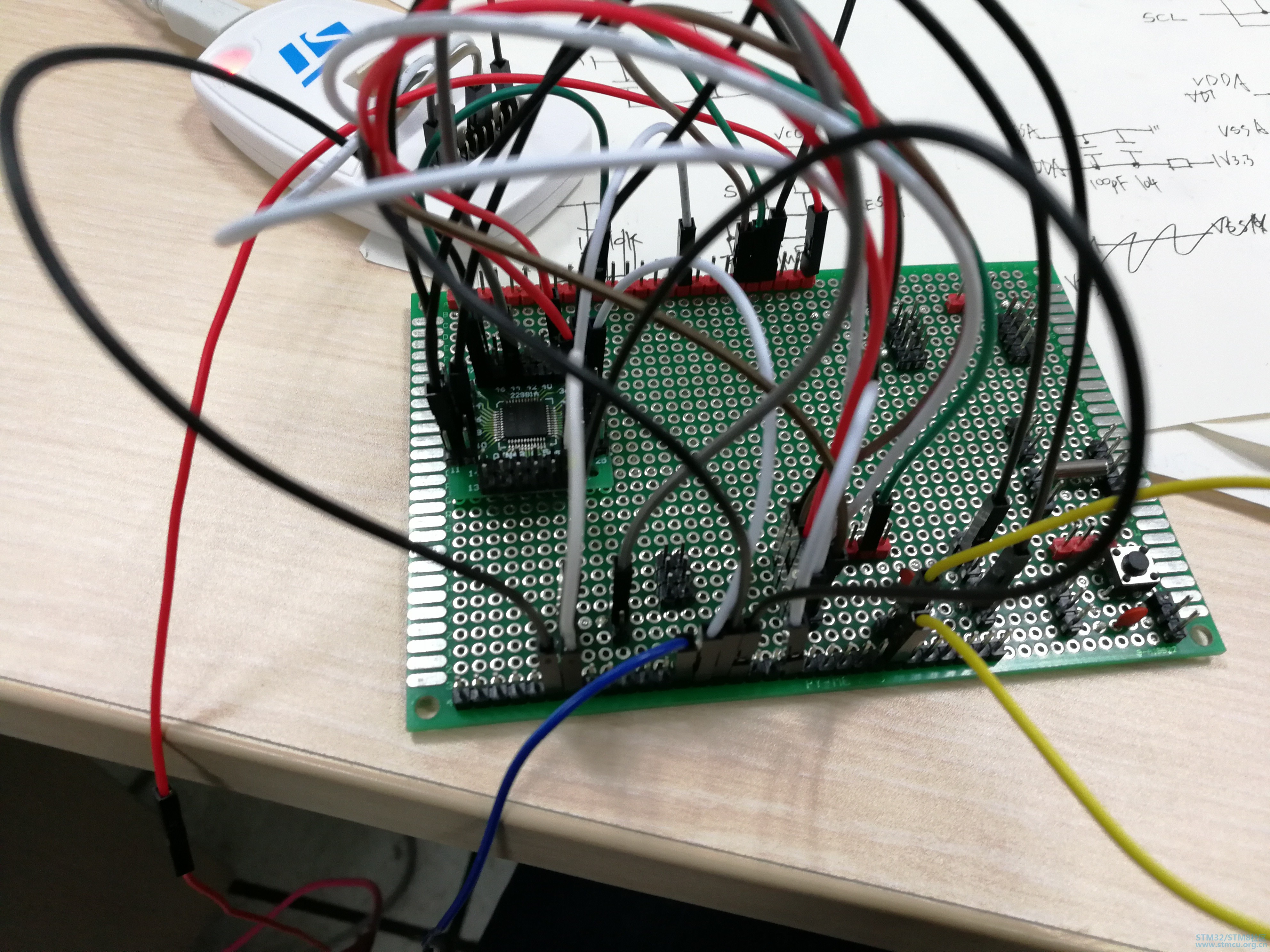

学STM32才2个月吧,学一点做一点,还只是会用洞洞板搭个最小系统。分享一下吧,STM32系列的单片机的移植性还是挺好的(当然我也没接触过其他的单片机,ST32前辈铺的路多,上手很快,真的很感谢前辈们!) $ZSF%)26E_QOLV7SE[FZV)H.png 、' O& X/ [; Q3 J3 H2 w7 d
如果只是验证是否能下载程序,主要关系到 电源模块,BOOT模块,SWD模块。如果做最小系统,不能下载程序,就检查这几个模块就好了。# W$ ^; L" e2 a2 v/ d+ Q5 g
