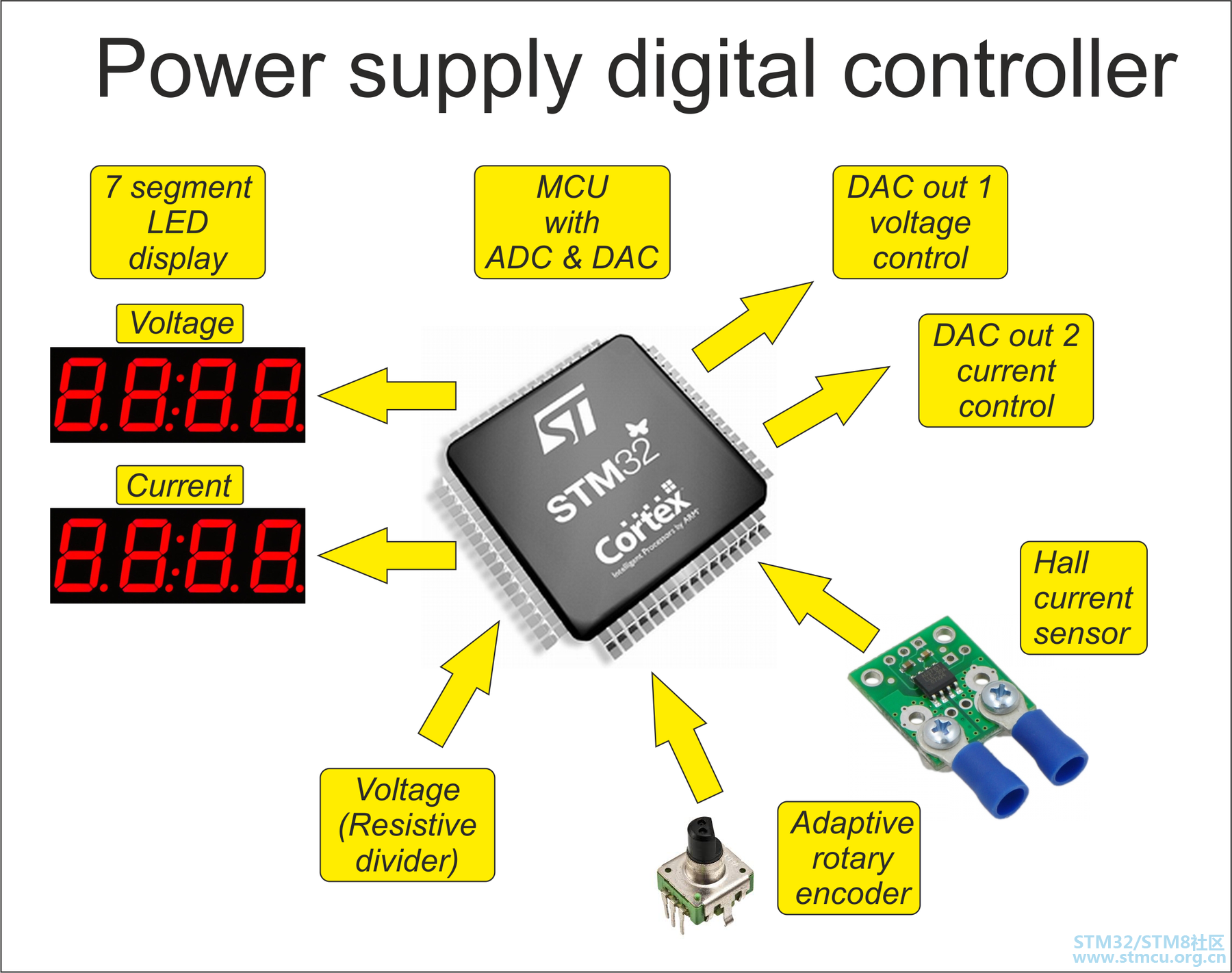

% ?) J8 z: S3 [  q& _8 W, n每个创客都需要一个良好的电源。许多现有的电源项目使用带有电压基准的模拟电位计来控制电压和电流的输出。
) g. X; J& B) M  `' I( W但是有时候并不方便,例如,你需要在小范围内改变电流或电压的时候。现在我们有了廉价的ARM Cortex M MCU,内置ADC和DAC。
( j5 M, \+ Y6 i- T使用这种MCU,通过数字电压表、电流表和自适应正交编码器,我们很容易做出来一个电源控制器。
! x& G/ f. E! o控制器组件的成本低于100元。

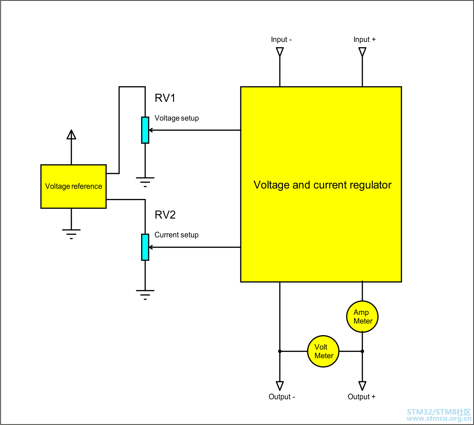

大多数由爱好者和创客设计的电源工作台使用以下结构
" S, i* H$ n6 t, v5 ]  U
, Y& z6 I: U! g* s$ N* o, z; k" B8 f6 k/ U  n, B3 l

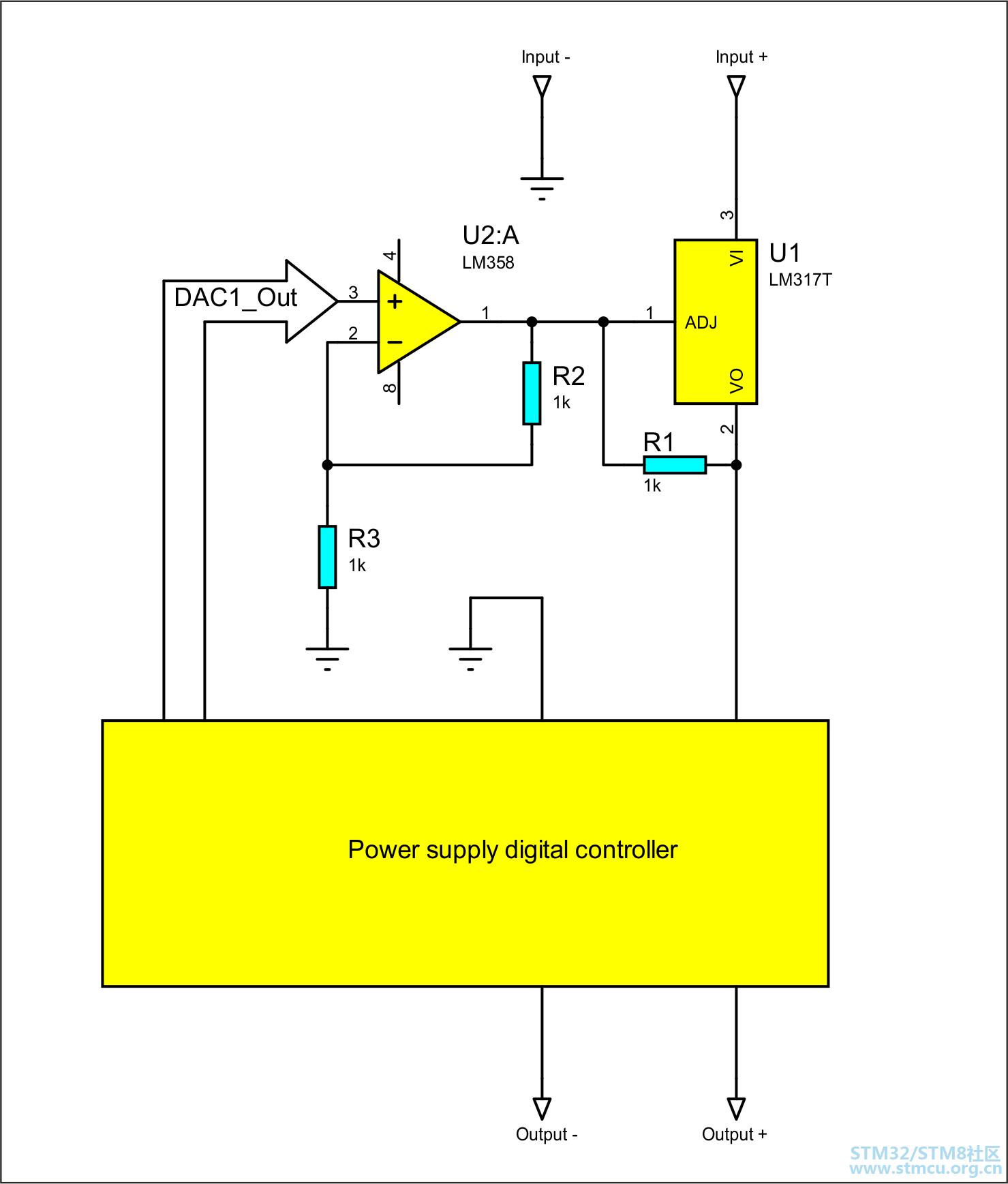

电位计用于设置电流和电压。有时候可以这么做。但是有时候,比如,当你需要精确地调整电压或电流时,使用电阻电位计不是最好的主意。3 W! b! p* f- t0 }  _3 _2 q6 M

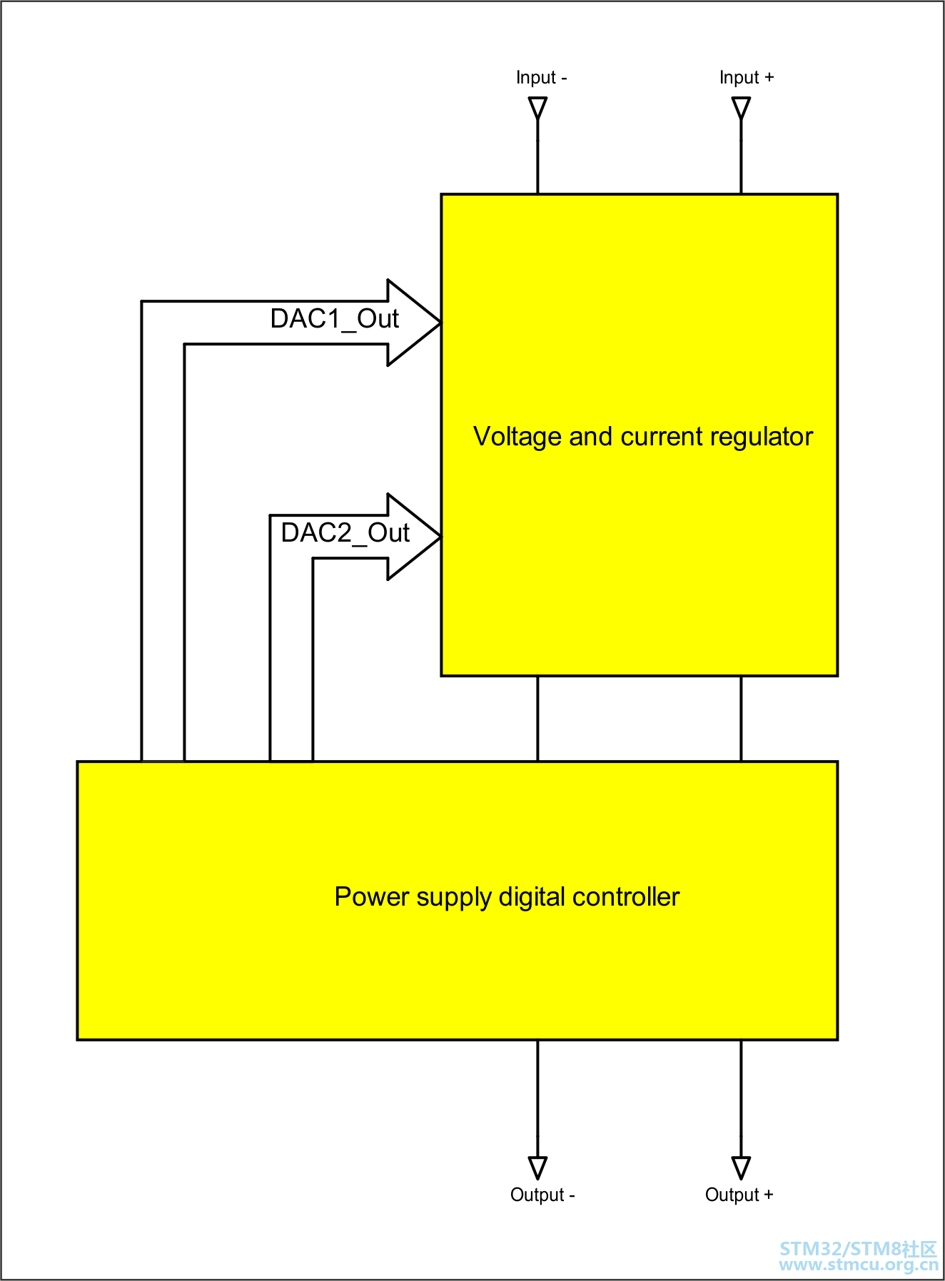

你可以用一个MCU替换这个电路中的几个元件,你会得到这样的结果) I% `2 n( V, D* _
# F3 ~% C8 w! R9 w7 @: i0 r 2.png
* I: I7 x5 F- K% f& y- X" A! O5 u+ t
3.png % W/ G* `! S! k* Y! @! ?; s7 m3 I* Y/ C
( J1 t# H* g, q! T/ y% K通过这种方式,你甚至可以在基于LM317的电源上添加数字控制( S) }, k; J( e. N: W* S: _
2 D+ I% y4 J+ A! a  c* Z3 K, ^+ T
2 W: \6 |, z) P, d& R  y
, ~; i& c# B# I或者你可以使用OPA548来简化你的设计8 ?% m$ {( s' {; `- i# g6 |

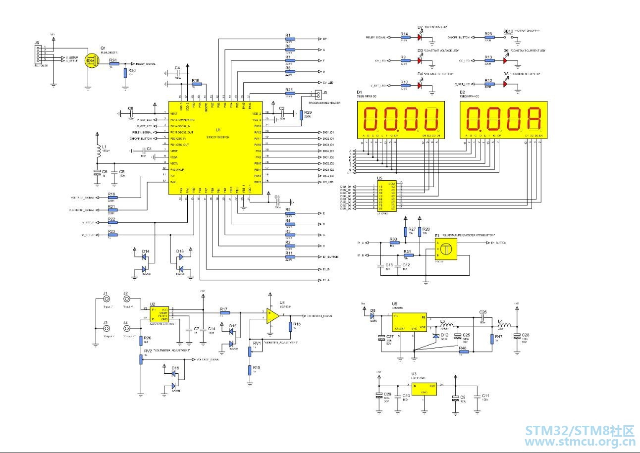

' Q1 `  N& b- C& b原理图
* u% r" t: v. T4 J9 ] QQ截图20181206201408.jpg
" ~0 b5 l8 _6 ]9 i, S  U7 [& b+ H
