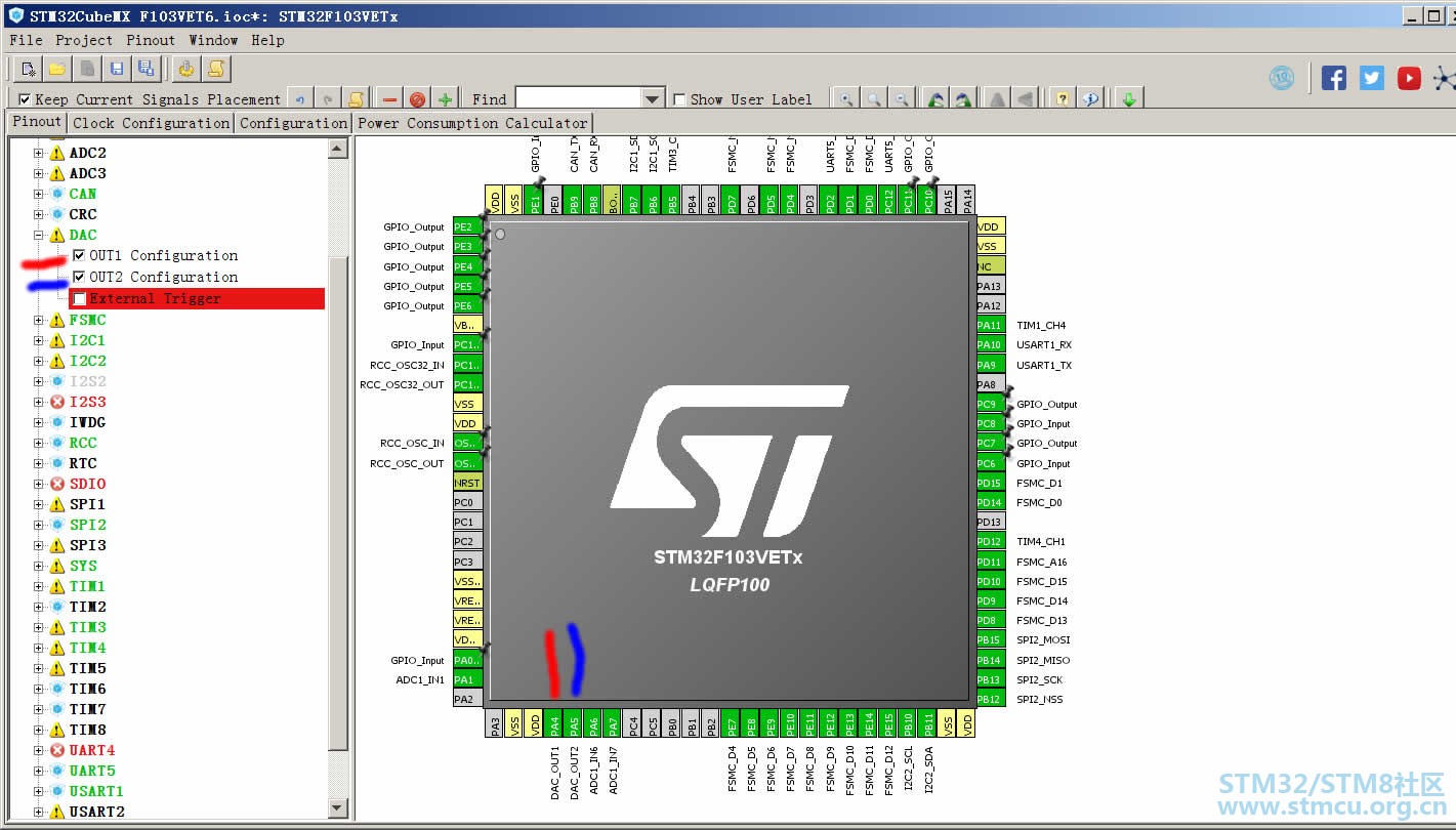

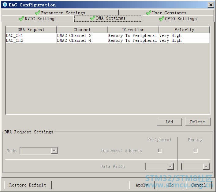

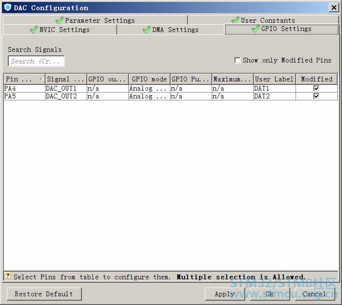

Pinout设置见截图23_4_1。Parameter settings和其他设置见图23_4_2~3。其他的默认设置即可。导出工程文件。

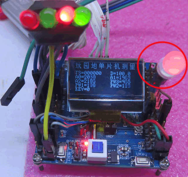

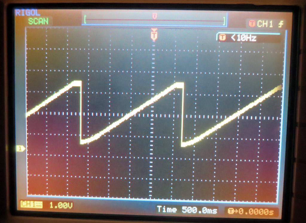

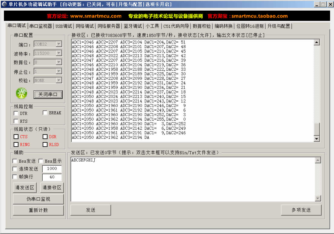

4 x! O: U& I3 T% G0 U因为DAT1,DAT2位互补输出,链接一只双向发光二极管,结果见照片23_4_4,波形见照片23_4_5。串口数据见图23_4_6。8 Y  d7 j5 D# g. a  u
