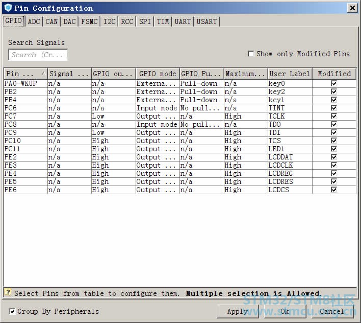

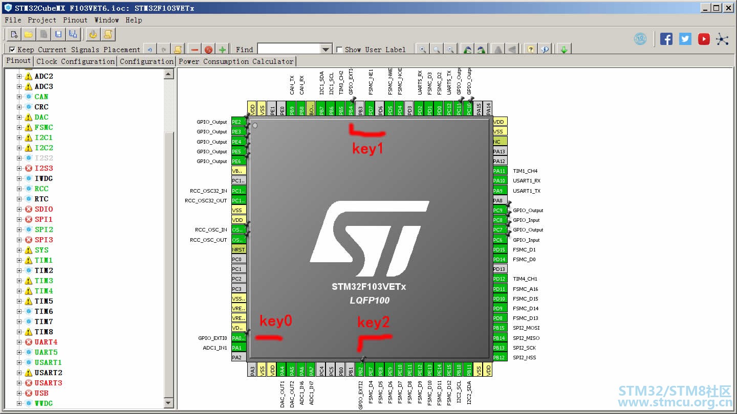

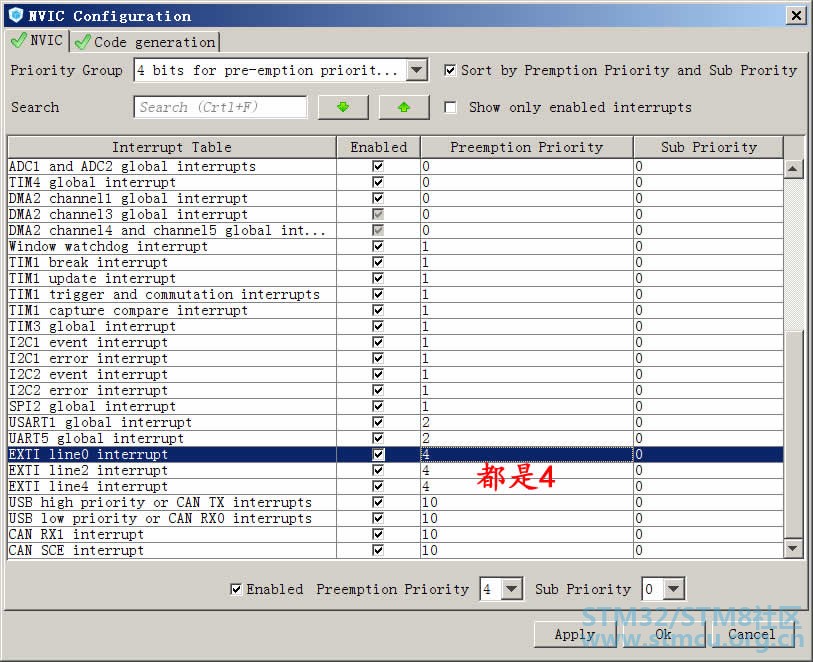

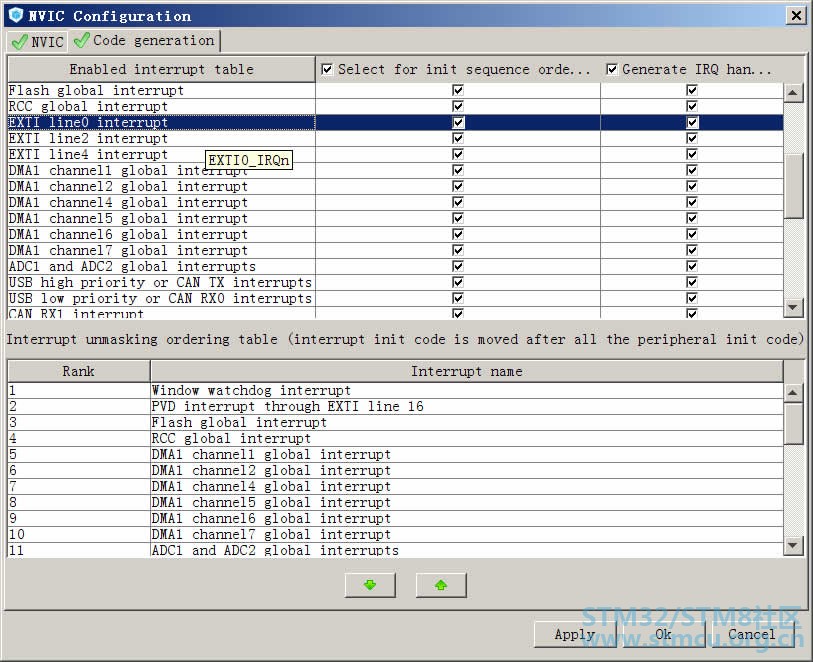

首先设置Pinout,本里选择3个外部中断GPIO口:PA_0、PB_2、PB_4,而后设置GPIO和NVIC,见图23_5_1~4。% a4 z& ^6 l$ z. x+ U
本里选择的中断优先级别都是4。导出工程文件。) h2 ^9 E+ E; m" O9 }, J7 p7 \/ `
本例设置为:默认GPIO拉低,按键接入高电平,因此采用上升沿中断。) h7 b# D6 X' w9 C

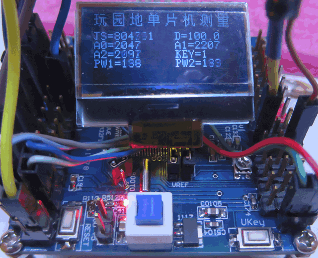

结果见动画照片23_5_5。由于此次PCB设计板上只有1个用户按键,接在PA_0上,PB_2,PB_4只好采用短路反复测试,都成功。0 W, l6 l) `9 H- w0 ?' y
在前边的设计过程由于从串口查看很麻烦,因此连接了一块126x64的串口小LCD来显示数据信息,比走串口要好用一些。这个串口的驱显在本网站早有公示,此处省了。
