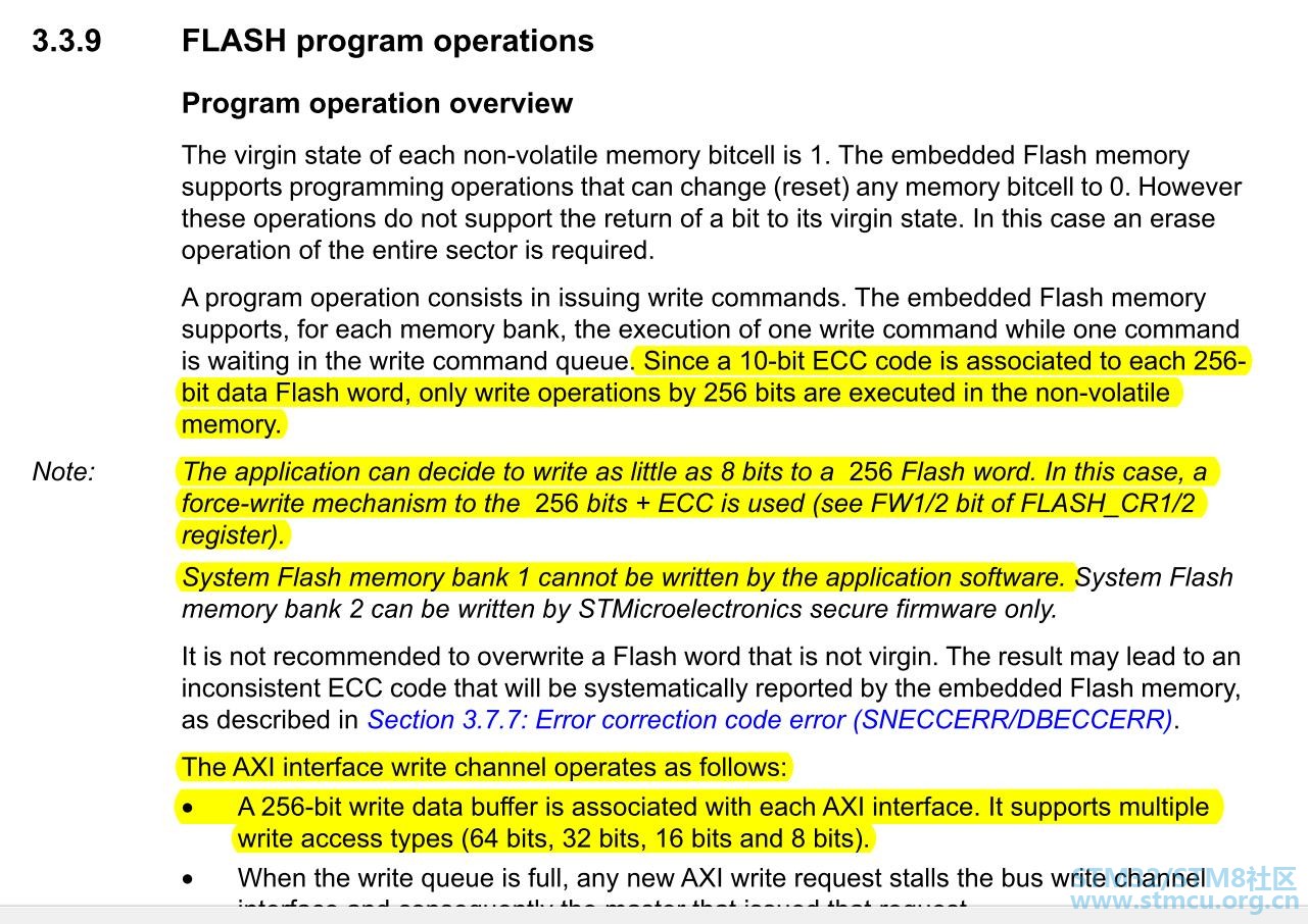

file:///C:/Users/Administrator/Desktop/1.jpg
这是我在手册中看到的,高亮部分让我疑惑,这是在说我是可以按照最低8bits来写,但是我必须要写满256bits才能写成功吗
思行一 回答时间:2019-2-22 11:00:57
》》》》》》》结贴
对于H7系列的片内flash操作,对其写操作必须32bytes对齐,就像我选取的最佳答案描述那样的。
我在这里补充一下操作force-write的方式:
FLASH->CR &= ~FLASH_CR_FW;
HAL_FLASH_Program();
Flash->CR |= FLASH_CR_FW;
这样的话,假使你只想往一个地址写入一个字节也是可以做到的,但是剩下的31个字节单片机自动填满,之后的写操作就必须在上一次的地址上偏移256bits。
斜阳 回答时间:2019-2-22 12:30:02
思行一 发表于 2019-2-20 20:26
可是我看到F746的FLASH就能实现只改变一个地址的值即例如使*0x0800 1000=0x11,而其他地址的值为默认值的 ...
我也查了一下手册,h743片内flash确实能像你说的这样按字节编程,方法就是你帖子上说的。我之前用的外挂flash时按页编程。
