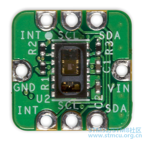

得到一块MAX30102样片,并从网上找到一个基于STM32F103C8T6的例程,这个例程很完整,下载编译一次就通过了,使用某宝常见的最小系统板就行,我在此基础上添加了LCD5110显示屏,不光可以显示血氧和心率数值,还可以显示心率的波形(实际上也是血氧浓度变化的波形),下图是MAX30102芯片:

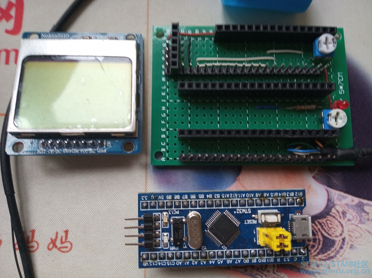

& X) Z; u1 x; R! @6 h& ]% c 买了一块最小系统板和LCD5110显示屏,并且用洞洞板焊接了一块测试用的扩展板:

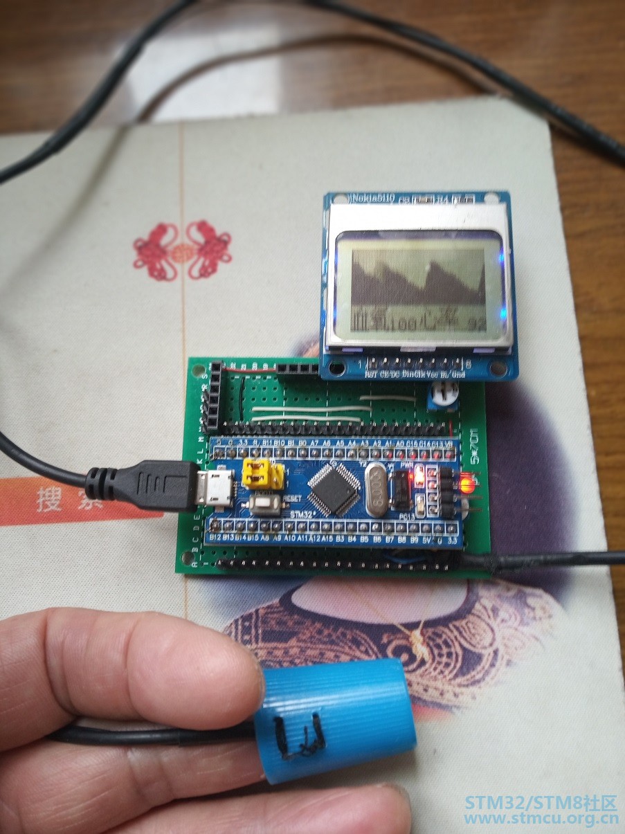

这是测试的照片:9 l# j3 i9 e+ p
6 [' K+ l3 Z: {! m% G% e9 D1 b! f 这是整个例程的压缩包,其中LCD显示部分是我自己写的,其余全是下载的,未作任何修改。: c9 k( b: f& n: c* [
