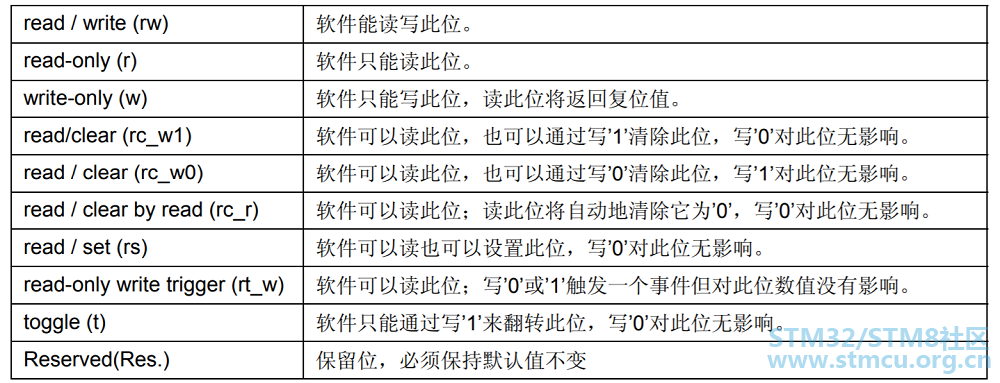

STM32F101xx, STM32F102xx、STM32F103xx、STM32F105xx和 STM32F107xx,ARM 内核 32 位高性能微控制器 导言 1 B. H8 p; v1 U7 {6 g5 c 本参考手册针对应用开发,提供关于如何使用STM32F101xx、STM32F102xx、STM32F103和STM32F105xx/STM32F107xx 微控制器的存储器和外设的详细信息。在本参考手册中STM32F101xx 、 STM32F102xx 、 STM32F103 和 STM32F105xx/STM32F107xx 被统称为STM32F10xxx。 1 P4 S6 L& V5 R% f) G2 _ STM32F10xxx系列拥有不同的存储器容量、封装和外设配置。 ; L# A) P+ l% \ " v; S/ e% p) d: D 关于订货编号、电气和物理性能参数,请参考小容量、中容量和大容量的STM32F101xx和STM32F103xx的数据手册,小容量和中容量的STM32F102xx数据手册和STM32F105xx/STM32F107xx互联型产品的数据手册。 5 a3 y; X# [( ? }" b STM32F10xxx闪存编程手册参照2009年12月 RM0008 Reference Manual 英文第10版关于芯片内部闪存的编程,擦除和保护操作,请参考 。 关于ARM Cortex™-M3内核的具体信息,请参考Cortex™-M3技术参考手册。 1 ?( E5 u% X; f4 ?3 m1 W 相关文档 * J7 R) @4 S. n5 q) e" k) e/ d ● Cortex™-M3技术参考手册,可按下述链接下载:http://infocenter.arm.com/help/t ... tex_m3_r1p1_trm.pdf下述文档可在ST网站下载(http://www.st.com/mcu/): ● STM32F101xx、STM32F102xx和STM32F103xx的数据手册。 $ p8 ~" d4 k8 B ~/ z6 g2 O ● STM32F10xxx闪存编程手册。5 w( \5 X( W1 P$ x' O, O7 i 1 文中的缩写 ( n1 t' V& X: p1 r0 h$ Q 1.1 寄存器描述表中使用的缩写列表 9 n6 H0 s5 m1 H3 {( w- c 在对寄存器的描述中使用了下列缩写:: O7 m2 _8 r3 }

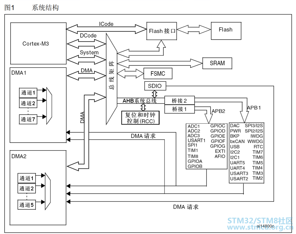

) m" H! _9 b* V; s$ \- ]7 G: Z! T! f 1.2 术语表 5 p) I* A1 P5 Y& r9 H1 X ● 小容量产品是指闪存存储器容量在16K至32K字节之间的STM32F101xx、STM32F102xx和STM32F103xx微控制器。 7 v" u0 z2 I* `' U4 Q ● 中容量产品是指闪存存储器容量在64K至128K字节之间的STM32F101xx、STM32F102xx和STM32F103xx微控制器。 ! G# H0 p- @: O: E ● 大容量产品是指闪存存储器容量在256K至512K字节之间的STM32F101xx和STM32F103xx微控制器。 ● 互联型产品是STM32F105xx和STM32F107xx微控制器。 # H/ f @( ]; ^1 S+ q0 D! l+ k- K 1.3 可用的外设 . D# ^4 E. a" _8 h7 ] 有关STM32微控制器系列全部型号中,某外设存在与否及其数目,请查阅相应的小容量、中容量或者大容量STM32F101xx和STM32F103xx以及小容量和中容量STM32F102xx的数据手册,以及STM32F105xx/STM32F107xx数据手册。 , c6 ~6 U% ]3 y$ Q+ U& _ 2 存储器和总线构架 : t x( _2 W5 p 2.1 系统构架 在小容量、中容量和 大容量产品中,主系统由以下部分构成: ● 四个驱动单元:* g M1 x' Y' ?4 |9 w ─ Cortex™-M3内核DCode总线(D-bus),和系统总线(S-bus), N- h& Z {! ?7 u8 P }1 ` ─ 通用DMA1和通用DMA2 ● 四个被动单元2 }' g) A" X# T) L% |8 ? ─ 内部SRAM9 l% A% d4 t o' X( R ─ 内部闪存存储器- Z1 D7 p& v6 d! N) z ─ FSMC4 b/ L1 r4 t" {. T- t; ~ b ─ AHB到APB的桥(AHB2APBx),它连接所有的APB设备25/754 , r1 J& p) B n* R3 ^3 W. b1 j 6 {7 l4 p# k/ T! o x6 K2 H: D 这些都是通过一个多级的AHB总线构架相互连接的,如下图图1所示:
