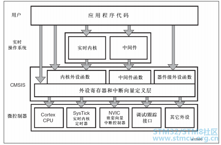

图1展示了基于CMSIS的应用程序的基本结构。
" U/ v; m; H! V% j; P* d( P
9 q# b7 ^: B5 l& i9 d图1 CMSIS层结构
