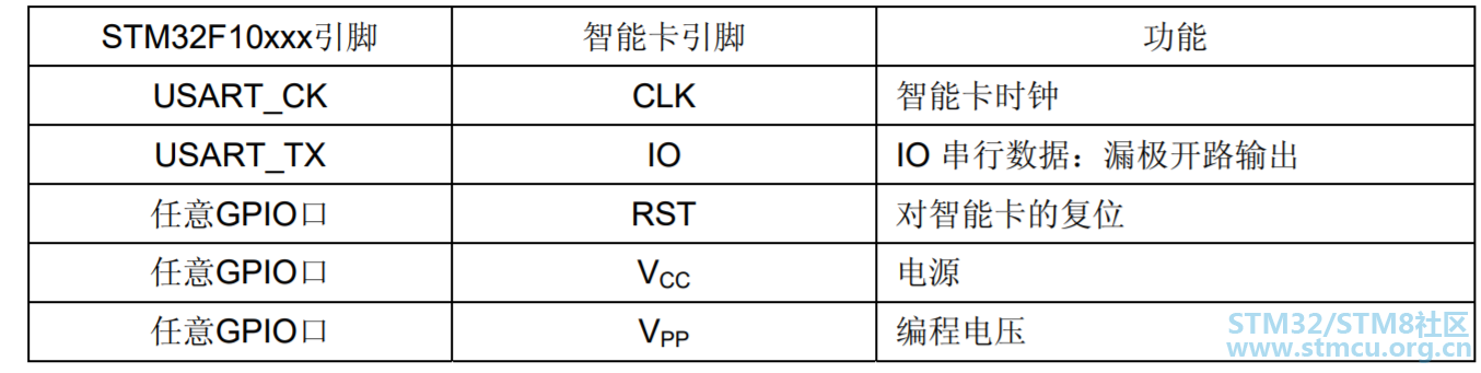

/ R7 o& Z' s1 v表1 智能卡引脚
# n2 h) F7 ^- B+ ]2 z* }# u
* Z5 a2 ^8 m3 X  W5 ]. F; h
Smartcard_RST(智能卡复位)、Smartcard_3/5V(3V或5V)、Smartcard_CMDVCC (管理VCC)以及Smartcard_OFF信号(智能卡检测信号)由软件控制GPIO的端口实现。为了使数据信号以正确的驱动连接到智能卡IO引脚,应当把USART_TX端口的GPIO位编程为复用开漏输出模式,为把时钟发生器连接到Smartcard_CLK的引脚,USART_CK端口的GPIO位应配置为复用推挽输出模式。& F& m4 s. p% m  j

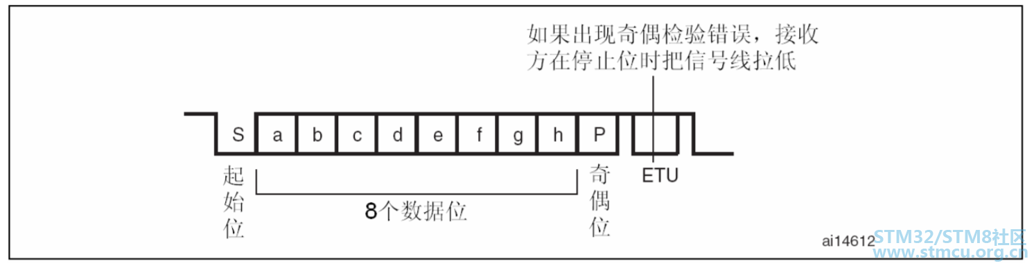

( F4 ?. z. M8 {( `ISO 7816-3标准为异步协议定义了时间基准单位,称作ETU(elementary time units),它与输入至智能卡的时钟频率有关。一个ETU的长度是一个位时间。USART接收器和发送器在内部通过Rx_SW信号相连接。必须将USART模块设置为智能卡模式,才能实现从STM32F10xxx向智能卡传输数据。
- N' _! b0 \: L; }4 T2 c6 ]' c' x
. V* B$ c7 M9 ~4 w* p% p8 A
图1 ISO 7816-3异步协议
- q  F1 w+ j* L8 M9 T- G4 l1 f& a4 a
